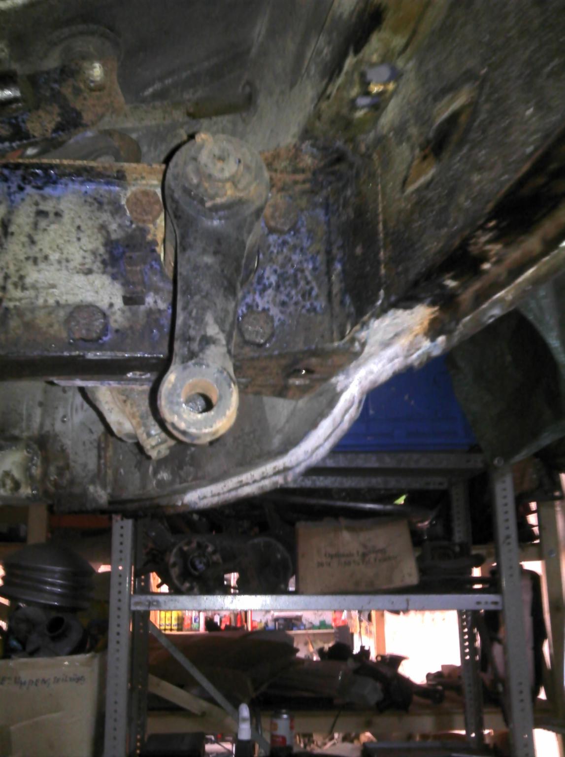

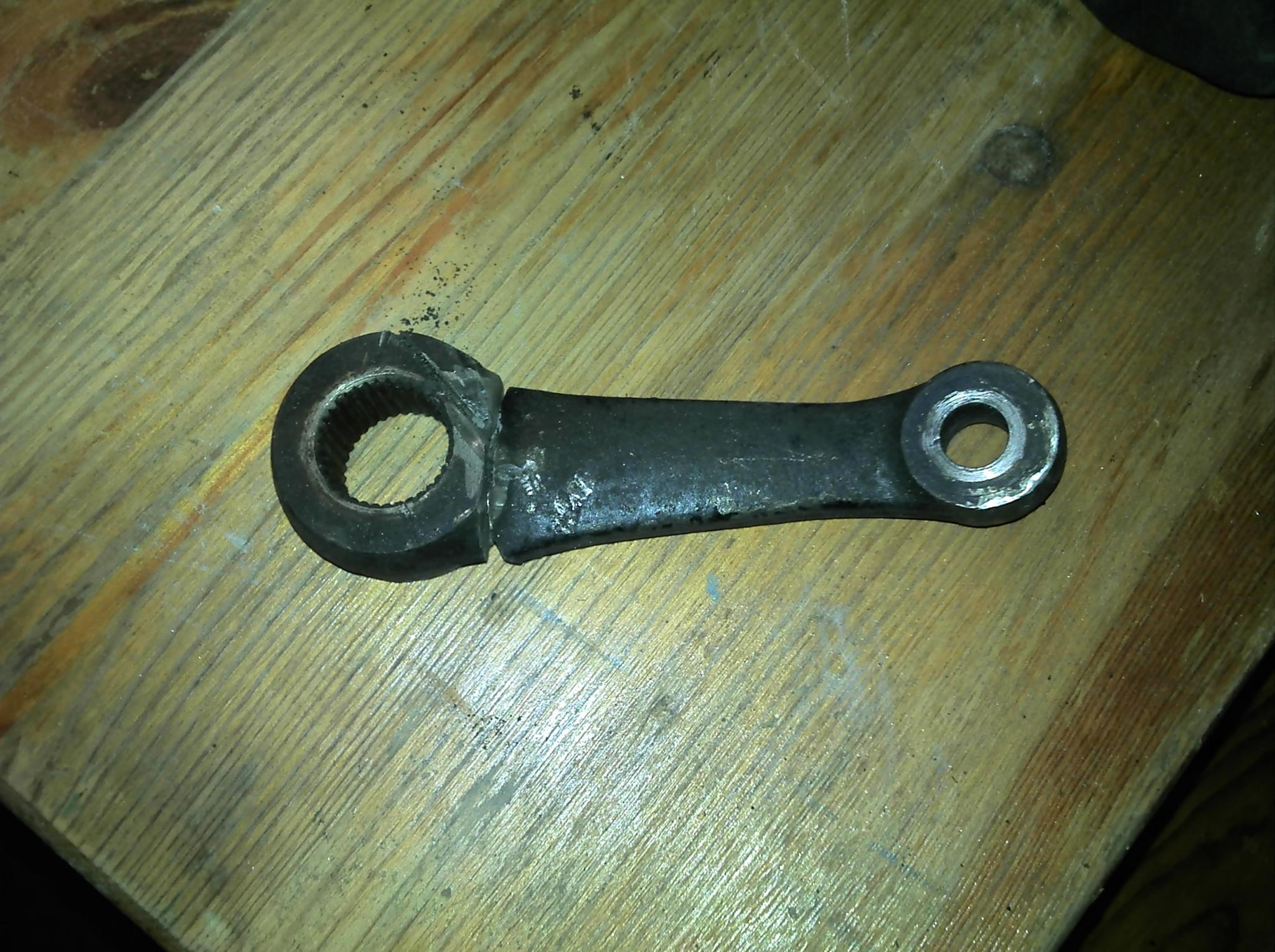

Hi alle zusammen,
ich musste leider bei meinem Lenkgetriebe ein teil ab flexen da es egal wie ich es auch versuch hab nicht ab ging.
Es hat sich nachher heraus gestellt das das aus irgend einem Grund mit irgend einem Kleber oder Paste eingeschmiert wurde und es darum nicht mehr runter wollte.
Hat jemand noch so ein Teil oder wo bekomme ich das her.
Ich würde mich über Hilfe suuuuper freuen.
Ps. Suche auch noch diverse andere Teile, siehe unten.
Hier mal ein foto
und hier.... seht ihr ja.....
Hier mal im eingebauten Zustand...

@Nico: "Lenkstockhebel"

Auch wenn dir das jetzt nicht mehr wirklich hilft: Zumindest für den T2b gilt, dass man den Lenkstockhebel zusammen mit dem Lenkgetriebe ausbauen kann! Ist zwar sehr eng, aber wenn man die Mutter abschraubt, kann man den Lenkstockhebel durch den Längsträger durchfädeln. Ob das beim T2a auch so ist, kann ich allerdings nicht sagen.
Ich habe mehrere Lenkgetriebe daheim liegen, wird nur die Frage sein, ob ich bei einem den Lenkstockhebel für dich abziehen kann...

Ok also das Fliegengitter vom T2b anpassen,das werde ich dann mal versuchen hat da jemand noch ein über??? Schonmal besten Dank Scarab
@boggsermodoa: Also Lenkstockhebel heißt das ding also :) Besten Dank dafür. Aber was meint ihr mit dem besonderen Datum??????????
@Robin: Das konnte ich leider nicht machen da das Loch zu klein war egal wie man das gedreht hat.
Könntest du mal gucken ob du ein passendes da hast und mir eine PM schicken?? dann können wir über das weitere ja noch quatschen.

Beim T2a muss der Lenkstockhebel ab, das Lenkgetriebe bekommt man sonst nicht raus. Beim T2b ist das Loch größer, dafür ist auf der Seite vom Lenkstockhebel ein Verstärkungsblech unter den 4 Befestigungsschrauben.
Den Lenkstockhebel bekommt man normalerweise nur mit einem größeren Abzieher runter.

ein Lenkstockhebel von einem T2b passt nicht. Der Innendurchmesser wurde bei dem Getriebewechsel vergößert. Also beim Ersatzteil auf den richtigen Lenkstockhebel achten.

Nico, dann bin ich als Ersatzteilquelle leider raus, da ich nur T2b Lenkgetriebe habe.
