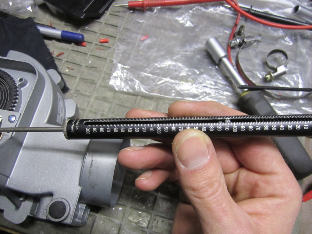

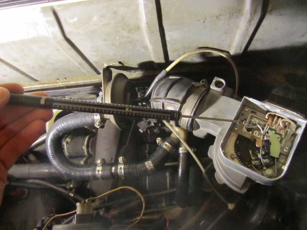

Dabei ist mir ja das recht dunkle Zündkerzenbild aufgefallen. Daraufhin habe einmal die Vorspannung der Stauklappe beiden LMMs verglichen.
Dabei ist mir aufgefallen, das die Bauform des „neuen“ LMM anders ist und auch die Vorspannung der Stauklappe differiert.
Ich habe einmal eine Federwaage genommen und die Stauklappe etwa in die gleiche Position gezogen.
Original Bosch: ca. 190g
Fuel Incection Corp. ca. 100g
Man merkt den Druckunterschied auch deutlich, wenn man die Klappe von Hand bewegt.

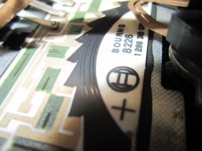

Weiterhin ist mir aufgefallen, das die ordentlich „Pfuschen“ bei der Fuel Injection Corp..
Die Platine auf der die Schleifkontakte laufen, ist noch die originale. Aber die Leiterbahn war wohl schon etwas abgenutzt, also haben die einfach die Platine versetzt, damit der Schleifer an einer neuen Stelle auf der Platine läuft. Deutlich zu erkennen an den doppelten Schleifspuren:
Aber schön lackiert ist er ja. Außen Hui innen Pfui :evil:

Wie viel Einfluss hat die Vorspannung der Stauklappe auf die Auslenkung bei verschiedenem Luftdurchsatz? Die Einspritzzeit wird ja rein über die Position der Stauklappe gesteuert.
Sprich bei der Motorgrundeinstellung muss die Stauklappe ja schon mal in der gleichen Position sein.
Damit stellen sich ja folgende Bedingungen ein:
LMM mit hoher Federkraft = CO Einstellschraube weiter rein drehen = Weniger Luft an der Stauklappe vorbei
LMM mit geringer Federkraft = CO Einstellschraube weiter raus drehen = Mehr Luft an der Stauklappe vorbei
Wenn der Motor nun schneller läuft, wie viel Einfluss hat denn dann noch der Beipass?
Oder wird dann die Position hauptsächlich von der Federkraft bestimmt?
Ich habe auf jeden Fall erst mal wieder den Bosch LMM eingesetzt und muss jetzt halt noch mal los um den CO Wert einstellen zu lassen.
