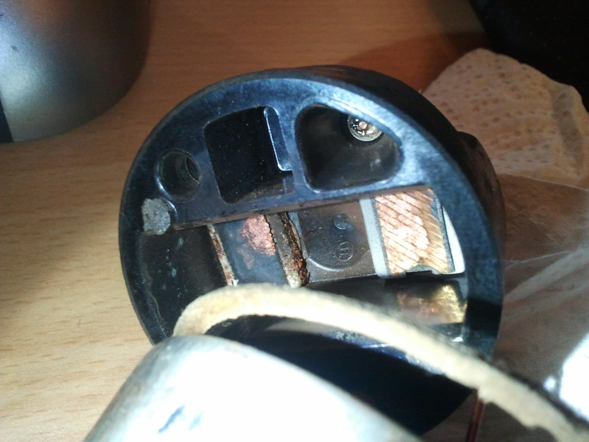

Also wenn du den Anlasser im ausgebauten zustand richtig angeschlossen hast, und die batterie die du verwendet hast auch geladen ist, sind wahrscheinlich die Kohlen am kollektor des anlassers hinüber oder defekt. Wenn der Anlasser richtig satt einspurt, liegt der fehler am Magnetschalter.

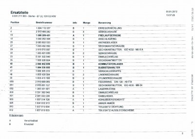

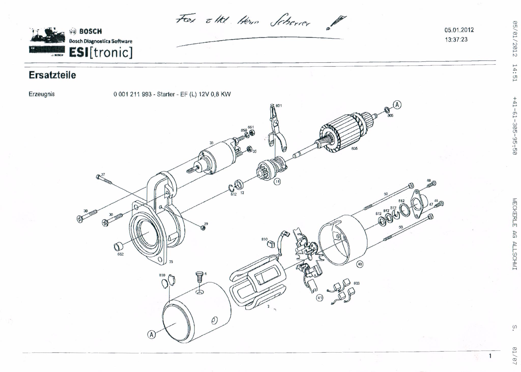

Ich habe dir noch eine Ersatzteileliste von Bosch von der du die einzelteile bei Bosch bestellen kannst :thumb: Magnetschalter haben die auch noch
p.s: So habe ich mir meinen eigenen Anlasser revidiert :wink:
Gruss Stephan
Magnetschalter mit defektem Kupferelement
Teileübersicht
Teileübersicht
Übersicht
Übersicht
