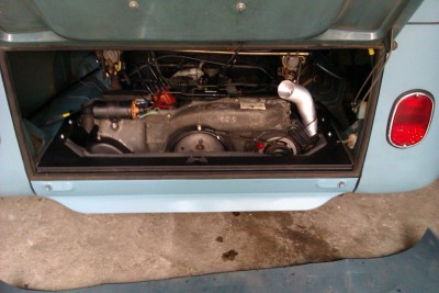

Hallo Leute,
mein Projekt "Typ 4 im T2a" ist fast beendet (siehe Foto). Heute morgen wollte ich ihn ein bisschen drehen lassen, um das Öl zu verteilen, bevor ich einen ersten Anlassversuch starte. Beim Drehen des Zündschlüssels hat es dann aber nur einen Schlag getan und dann ging gar nichts mehr. Der Motor ließ sich auch von Hand nicht mehr drehen. Nach der esten Panikatacke habe ich dann den Anlasser als Übeltäter eingegrenzt und Ausgebaut (was nur mit etwas Gewalt möglich war). Nun lässt sich der Motor auch wieder drehen. Was könnte da verkantet haben? Ich verwende den originalen T2a-Anlasser, der am C-Getriebe und B-Motor dran war, und das Originalgetriebe (Kennbuchstabe C). Gibt's da einen Unterschied zu den späteren Anlassern? Bitte helft mir, ich bin so kurz vor'm Ziel :jump:

Motoransicht noch ohne Auspuff und Stoßstange

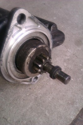

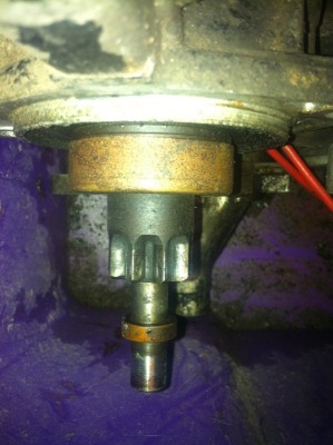

Nein, ich habe das originale Getriebe gelassen, damit der Motor nicht hinten raus steht. Mein Getriebe hat tatsächlich nur ein C als Kennbuchstaben, erst später kam der zweite Buchstabe dazu. Allerdings gab's im August '67 auch nur ein Motor und ein Getriebe zur Auswahl...
Aber danke für das Bild. Hab mal noch eines von meinem Anlasser angehängt. Wenn ich das richtig sehe, stimmt das Zahnrad nicht überein... Was meint Ihr?

Mh oder hat es was mit dem Schwungrad zu tun? Stimmt jetzt fällts mir wieder ein, die Zähne der Schwungräder vom CJ-Motor sind schmaler und weiter vorne. Daher kann sich das Ritzel von deinem Anlasser dahinter schieben und sich dort verhaken. Bei meinem der auch an einem CJ montiert war eben nicht.

Klaus*13 hat geschrieben:Hallo Leute,
:shock:
Der Hammer!
Das schafft nur jemand, der nicht weiß, daß das nicht geht! :P
:respekt:
Maxls hoher T2a

boggsermodoa hat geschrieben:
:shock:
Der Hammer!
:respekt:
Hi, ja, da muss ich Clemens auf jeden Fall zustimmen, mein allergrößten :respekt:
Mal sehen, ob wir das auch so gut hinkriegen, das Thema hier ist auf jeden Fall interessant!
Wie ist denn das mit dem Getriebe, passt das Plug&Play an einen Typ4? Das Fahrverhalten hast Du wohl noch nicht testen können :wink:
