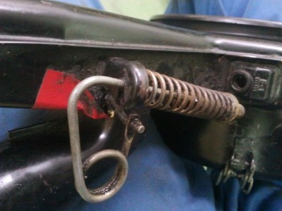

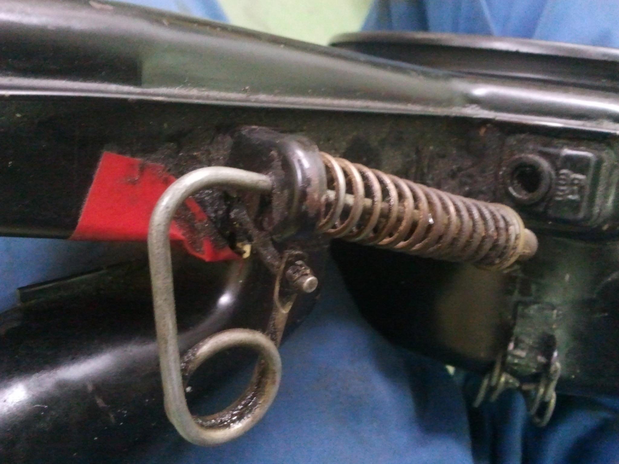

Ich habe das forum durchsucht aber ich bin nicht daruf gekommen wie meine warmluftklappe am luftfiltergehäuse funktionieren soll?! Ich bin ja nicht auf den kopf gefallen aber ich vrstehs nicht. Vielleicht liegts aucg daran sas jemand vor mir handangelegt hat. Weiss jemand was?
am gehäuse steht noch 8mm -1

Das, was da seitlich am Luftfilter rumhängt, ist ein Thermostat, der sich je nach Temperatur ausdehnt oder zusammenzieht, dadurch wird die Klappe gesteuert. Allerdings steckt der Thermostat normalerweise in dem Loch im Luftfilter.

Okay, das habe ich mir schon so gedacht, aber irgendwas fehlt. Im loch stecmt nun eine 8mm schraube die Auf den kunstoffteil drückt. Ich habe den kunststoff abgezogen aber da ist nur eine stange und dieses feder auf dem bild. Sonst nichts, ich glaube es fehlt was und dazu wurde noch gebastelt. Hat jemand ein bild wie es orginal ausgesehen hatte? Wäre dankbar :roll:
