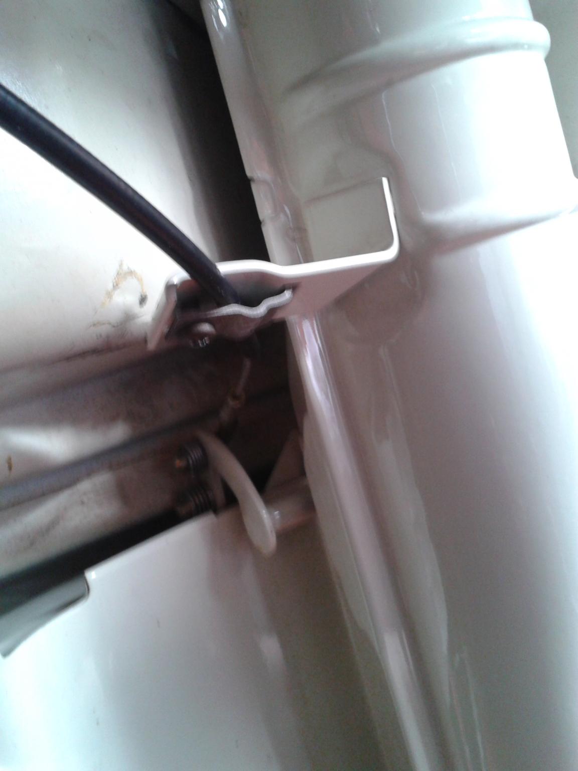

um keine kalten Füße zu bekommen wollte ich den abgeknickten Seilzug für die Heizregulierung (Luftausströmer für Fußraum bzw. Scheibe) erneuern. :idea:
Diesen habe ich auch reibungslos bei einem bekannten Dealer erstehen können. Aber beim Einbau stellte sich heraus, dass er scheinbar zu lang ist. Jedenfalls lässt sich damit der Luftausströmer nicht bewegen, denn durch die Drahtlänge ist ein Hochziehen des Hebelchens nicht möglich.
Vielleicht habe ich ihn auch falsch eingebaut, aber da gibt es ja kaum Möglichkeiten, sich zu vertuen... :?:
Kann mir jemand sagen, wo ich die aufgedruckte Teilenummer (211711647) vergleichen kann?
Es ist ein 1,8 l Westfalia MJ 1974...
Besten Dank im Voraus!

bulli_nase hat geschrieben:Vielleicht habe ich ihn auch falsch eingebaut, aber da gibt es ja kaum Möglichkeiten, sich zu vertuen... :?:
Hmm! :wink:
Spannpratze lösen, Bowdenzughülle zurückziehen bis Seil stramm, Pratze wieder festziehen. Die hätte da übrigens auch 'ne schöne Furche, damit du die Hülle nicht plättest.

Ah jetzt ja, erstmal danke, Jungs! :D
Nun weiß ich zumindest, dass ich den richtigen Bowdenzug gekauft habe...
Den Clemens`schen Tipp werde ich heute abend mal versuchen (auch wenn die Abteilung "Mechanik" meiner Vorstellungskräfte hier gerade die Schultern zuckt :? ). Werde berichten..so long!

Hat geklappt...vielen Dank nochmal, Clemens & Thomas! :gut:
(trotzdem seltsam: wäre doch einfacher von VW gewesen, wenn am Ende des Zugs eine Halterung wäre, statt die Hülle nur durch die Schraubklammer festzuziehen ... hm, naja, Hauptsache die Füße werden wieder schön warm, konnte ich schon auf dem Weg nach Geeste gut brauchen) :roll:

bulli_nase hat geschrieben:Hat geklappt...vielen Dank nochmal, Clemens & Thomas! :gut:
Danke für die Rückmeldung, aber woran lag's nun? :confused:
Falscher Zug oder falsche Montage?

Hallo Clemens,
bulli_nase hat geschrieben: Nun weiß ich zumindest, dass ich den richtigen Bowdenzug gekauft habe...
... also falsche Montage :unbekannt: (ich hätte nicht gedacht, dass es normal ist, nur die Hülle einzuklemmen)
