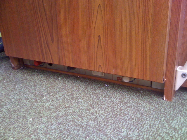

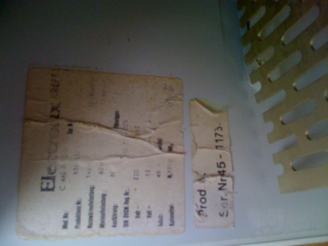

Hallo mal wieder. das nächste "Problem" ist aufgetaucht.
Wir haben jetzt mal den Kühlschrank ins visier genommen. Haben an den Aussenstecker Strom angeschlossen, den Kühlschrank auf 220V geschaltet und auf kalt. Seit heute früh... aber es tut sich eigentlich nichts. Haben wir was falsch gemacht?
Gibts für den Kühlschrank ne Bedienungsanleitung?
Muss ger Bus 100% gerade stehen? oder leichter Hang ist das problem?
