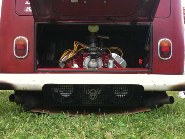

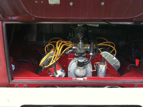

habe das hier gesehen und bin ganz hin und her gerissen so etwas auch zu versuchen,hat das schon jemand mal gemacht?

wie man sieht haben die aus zwei bzw 3 kurbelgehäusen einen block geschweisst....die blöcke zu besorgen stelle ich mir noch am einfachsten vor aber so eine lange kurbelwlle und die nockenwelle ist wieder ein anderes ding kann man zwei kurbelwellen des selben typs auch zusammenschweissen wie die blöcke?.....du könntest so was bauen?
