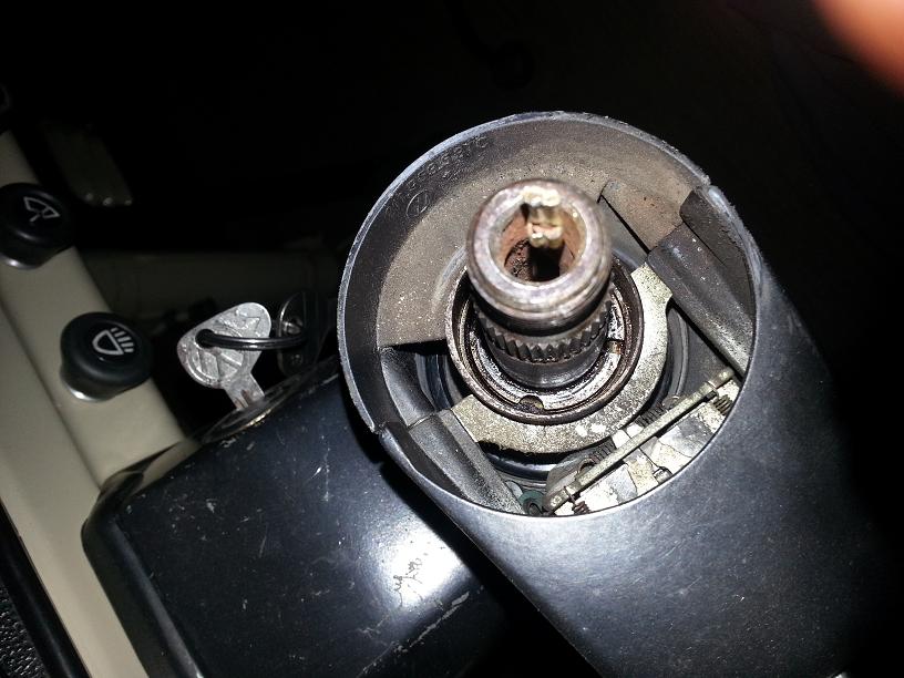

Habe auch ein Frage zum Zusammenbau der Lenkung.
VW t2a Bj.69
Ich verstehe die Sache mit dem Hupen nicht ganz.
Wenn ich die Masse von der Lenkstange gegen das Mantelrohr schließe (Kontakt) schließe ich doch den Stromfluß der Hupe oder?
Jetzt ist meine Frage aber dieses obere Lager wie im Bild oben ist doch aus Metall und sitzt doch im Mantelrohr und in der Lenkstange gibt es den hier keinen Konakt ,oder ist da noch eine Dichtung oder gergleichen verbaut.
Danke für die Hilfe
Gruß Wommel
Wommel
Beiträge: 123
Registriert: 29.06.2012 21:51
IG T2 Mitgliedsnummer: 755
Re: Zentrierung T2a Lenkstange
Beitrag von Wommel »
Wommel hat geschrieben:Hallo
VW t2a Bj.69
Danke für die Hilfe
Gruß Wommel
Habe meine Lösung selbst gefunden.
Die Lenkstange hat ja gar keine Masse , Sie ist ja durch die Hardyscheibe isoliert.
Da war ich jetzt selbst auf den Holzweg.
Gruß :wall:
