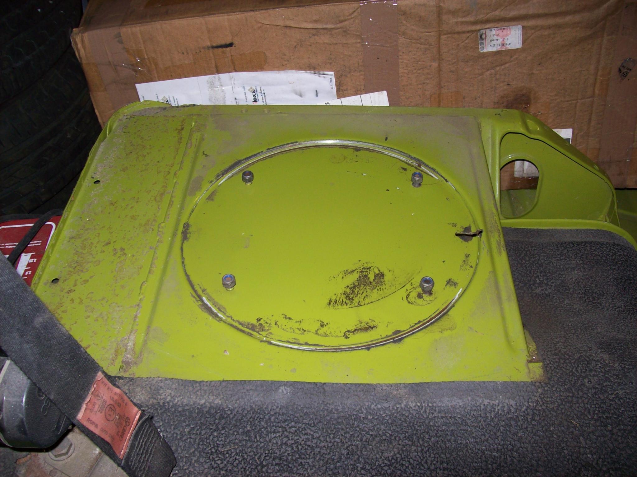

Moin alle,
ich glaube wir reden aneinander vorbei, bzw. ich habe mich vielleicht doof ausgedrückt :oops:
ich suche das Teil hier (Bild habe ich aus Manis Antwort auf eine meiner zahlreichen Fragen hier im Forum geklaut):
Den ganzen anderen Rest dazu habe ich schon.

1. Wie schafft man es eigentlich, so riesige Bilder einzustellen?
2. Wo ist der Smily mit der zitternden Oberlippe?
Guido hat geschrieben: Den ganzen anderen Rest dazu habe ich schon.
Vom T2 oder vom T3? Letzteres dürfte "auf das Bild" nicht passen!

Harald hat geschrieben:1. Wie schafft man es eigentlich, so riesige Bilder einzustellen?
Mussu Mani fragen, ich habe nur den Link kopiert :D
Harald hat geschrieben: 2. Wo ist der Smily mit der zitternden Oberlippe?
Gute Frage!!! Ich vermisse ein schönes "Kotz-Smilie"
Harald hat geschrieben: Vom T2 oder vom T3? Letzteres dürfte "auf das Bild" nicht passen!
alles orischinoool T2 :D

Moin Guido,
ich habe in unseren T2b eine T3 Drehkonsole eingebaut.
Die passt zu 99%, Problem sind die Kunststoff Gleitteile.
Aber die kann man etwas kleiner machen am Rand, dann passt die Konsole in einen T2b rein.
