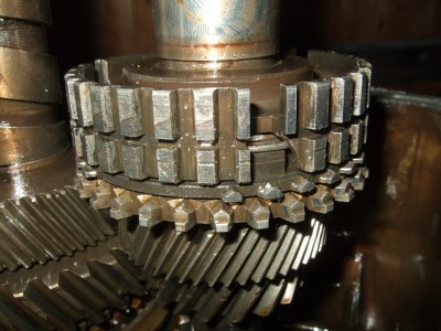

Ich habe dann mal das Öl abgelassen und zwei Bruchstücke entdeckt, die eindeutig nach Zahnradzähnen aussahen. Gestern hab ich dann das Getriebe mal geöffnet und auch gleich die Stellen entdeckt, an denen die Zähne fehlen:

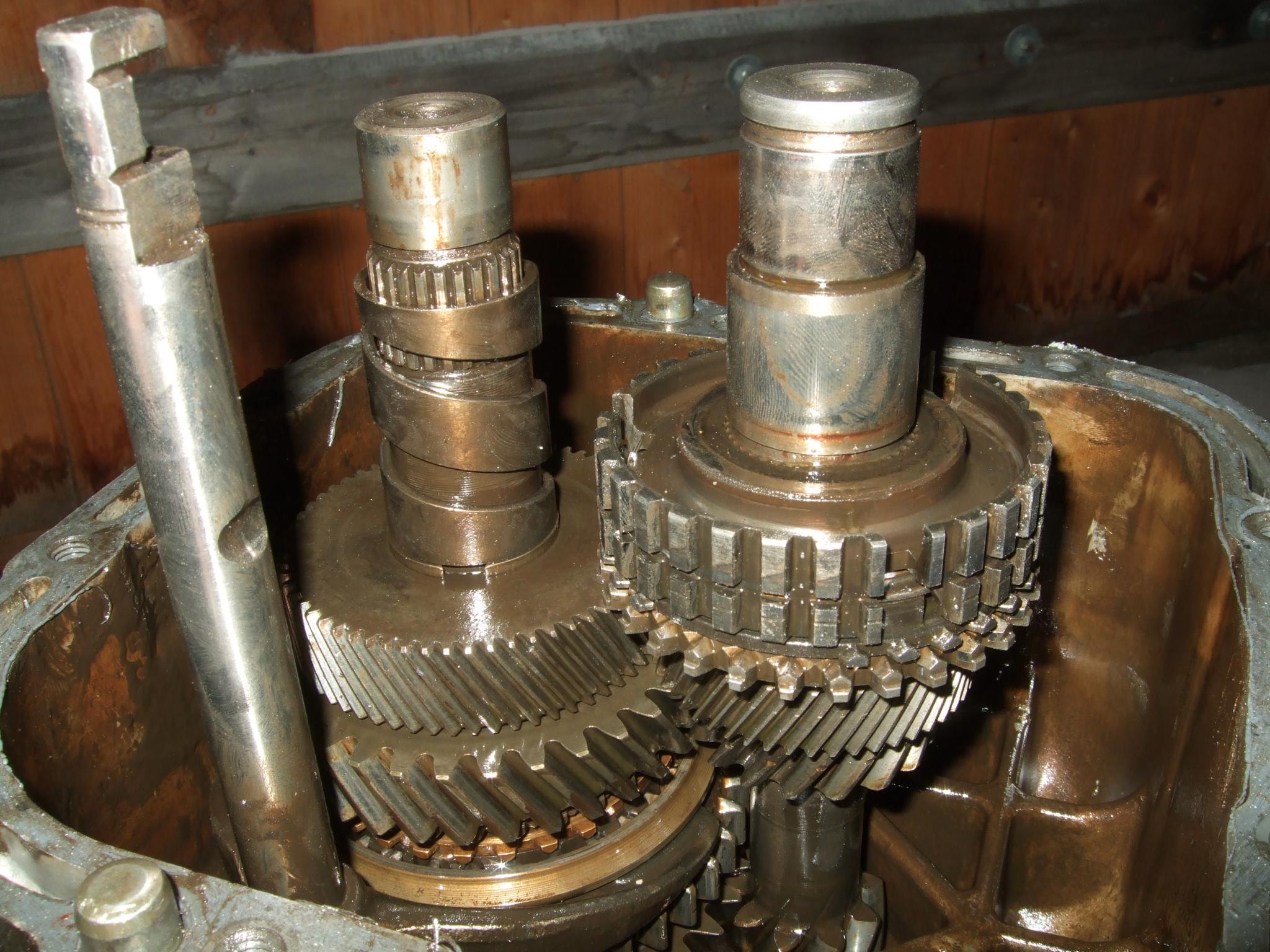

Um den Zusammenbau mach ich mir eigentlich noch nicht so die Sorgen. Ich hab die Lage der Schaltgabel zur Betätigungsstange für den 3./4. gang gekennzeichnet, die andere nicht angerührt. Ansonsten auch noch nichts geändert, nur einige zahnräder abgenommen, um an das defekte zu kommen. Dieses geht jetzt aber nicht von der Welle runter, sitzt sehr fest auf der Verzahnung.
Meine Frage nun, wie bekomme ich das Teil da runter? oder sollte ich einfach die ganze Welle austauschen? ich seh aber irgendwie nicht, wie ich die da rausbekomme. Es gibt da eine Verbindung zur Getriebeausgangswelle, die ja dann in der Schwungscheibe geführt wird. wenn ich diese Welle löse, ist dfann der Rest auch frei?

Das ist die Antriebs- oder Eingangswelle. Die andere heißt Abtriebs-, Ausgangswelle oder Triebling. Die Antriebswelle ist zweigeteilt. Wenn du die Kupplungsglocke abnimmst, siehst du Diff und Rückwärtsgang. Das Rücklaufrad dient als Wellenkupplung zwischen vorderer und hinterer Antriebswelle. Sicherungsring abnehmen, Rad zurückschieben, dann kannst du die vordere Welle von Hand rausschrauben.
Das zerbrochene Teil ist der Synchronkörper 3./4. Gang. Er wird zusammen mit dem Gangrad des 3.Gangs abgepreßt. (Siehe (!) RLF / Knappmann).

haste mal ein foto von den Teilen die du in der Box gefunden hast? Ich würde sagen da hat es den Sperrriegel der Synchronisation rausgehaun. Glaube nicht das da Zähne ab sind...das ist eher selten und dann ist es meist ein kapitaler Schaden oder hast du ein Gangrad mit fehlenden Zähnen gefunden?
