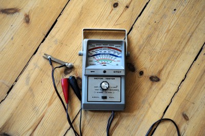

ich habe neulich in einem großen Auktionshaus einen Motortester von Optilux erstanden.
Den hier
Den hier
Jetzt ist es so, dass dieser Kollege ab Werk nur zwei Klemmen hat (rot und schwarz) und ich keine Bedienungsanleitung.
Bevor ich das Ding aber grille und in die ewigen Jagdgründe befördere möchte ich mal fragen ob jemand weiß wie ich damit den Schließwinkel messe? Die Stromversorgung von dem Teil scheint intern über die Batterie im Batteriefach zu funktionieren.
Bin mal gespannt...
Mein Ansatz wäre sonst gewesen mit rot auf 15 an der Spule und mit schwarz auf die 1 zu gehen. Bei den anderen Dingern die ich bisher gesehen habe war eine grüne Klemme für die 1 dabei....
Grüße Thomas

Ich habe aber kein grünes Kabel.... sonst wärs easy ;-)

Und mit welcher Klemme der roten oder der schwarzen?

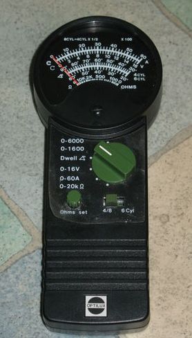

Ich weiß zwar nicht mit welcher Klemme, aber vieleicht kann der Support von Hella dir da weiterhelfen und dir ne Anleitung schicken...
Das ist das das Motortestgerät „Pocket“ von Hella (PN: 8PD 004 837-001)
Siehe auch Seite 6...

Olli239 hat geschrieben:Ich weiß zwar nicht mit welcher Klemme, aber vieleicht kann der Support von Hella dir da weiterhelfen und dir ne Anleitung schicken...
Ich wusste nicht, daß es das Teil noch gibt! :shock:
Super! Vielen Dank! Dann klappts auch mit der Anleitung, da bin ich zuversichtlich.
