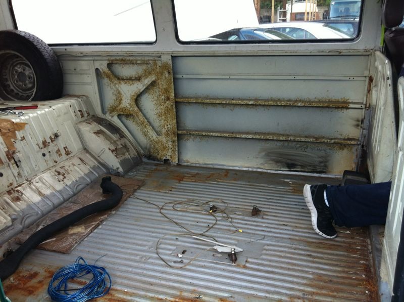

In meinem Fenster BUS '79 fehlen die Tür und Seitenverkleidungen oder sind beschädigt. jetzt ist das Sperrholzseuche drauf. Die Türen vorn bekommen Türpappen mit den Klammern wie sie auch im Käfer verwendet werden. Die Schiebetür wohl auch, oder?
Wie geht das mt den restlichen Verkleidungen? Ich sehe unter dem Fenster eine Metallnut zum einstecken... werden die Seitenverkleidungen unten verschraubt? Löscher für die Klammern sehe ich nicht.

Stimmt nen Löscher seh ich auch keinen.
Brauchst Du da aber auch nicht. :unbekannt:
Ansonsten, ja die Seitenteile werden verschraubt.
Unten und in der Mitte.
Wenn Du nachschaust wirst Du die alten Löcher finden.
Die sind ca. 2mm groß.
#micha#

Ich hab es mir heute noch mal genau angesehen, da sind schon ein paar von den Bohrungen in die die Klammern passen. Offensichtlich gibt es also ne Kombi aus stecken, Klammern und Schrauben... Oder?

Stecken und Schrauben.
Imho keine Klammern.

Also bei meinem Bus waren und sind alle Verkleidungen mit den Klammern wie bei den Vordertüren befestigt. Schrauben gibt es da keine.
