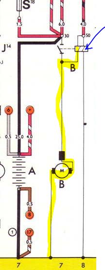

Anlasser Ausschnitt T2b ab 1975
Hier noch einmal ein Ausschnitt aus dem Stromlaufplan:
Gelb markiert habe ich die "Zugwicklung" vom Magnetschalter. Hier fließt der Strom bis der Magnetschalter gezogen hat.
Dann wird über eine Kupfer-Platte im Magnetschalter der Anlasser Motor mit Spannung versorgt. Das ist der Schalter in dem Ausschnitt.
Damit hat die Zugwicklung auf beiden Seiten das gleiche Potenzial, und der Strom fließt nur noch über die Zweite Wicklung im Magnetschalter.
Die sogenannte Haltewicklung.
Wenn du wie du geschrieben hast keinen Stromfluss gemessen hast, dann wäre dein Zündschloss defekt.
Aber bei dem Symptom bei heißem Motor kommt kein Ton aus dem Anlasser tippe ich auf klemmenden Magnetschalter.
Das ist ein häufiger Fehler, und du bist nicht der Erste.
Wenn der Fehler auftritt halt mal die Augen offen:
Augen: Werden die Lampen im Armaturenbrett etwas dunkler wenn du den Schlüssel auf Start drehst?
Ja: Strom fließt--> Magnetschalter klemmt
Nein: Kein Strom fließt--> Zündschloss defekt
Ach ja, schau dir noch einmal dein Masseband vom Getriebe zum Rahmen an.
Wenn da etwas korrodiert ist, kann das auch zu Problemen beim Start und schlimmstenfalls zum Kabelbrand führen.

Tanjas&Thomas_T2b hat geschrieben:Hier noch einmal ein Ausschnitt aus dem Stromlaufplan:
:gut:
Sehr schön beschrieben!
Frage: Was geschieht jetzt, wenn ein schlimmer Finger bei ausgerücktem und drehendem Anlasser blitzartig Masse auf Klemme 30 legt?
Antwort: Die Zugwicklung wird nun wieder aktiv, da sie ja auf der anderen Seite die 12V sieht, und der Anlasser dreht ewig weiter, bis jemand die Batterie abklemmt (oder das Kabel am Magnetschalter abzieht).
Am Motorrad hatte ich mal so'n Fehler als Folge eines defekten Kabelbaums. Ob da nun aber wirklich ein Massekontakt an der Klemme-50-Fahne vorgelegen hat oder ob auf irgendwelchen Irrwegen weiter Spannung draufgeschaltet worden ist, habe ich nicht näher untersucht. 'Ne mögliche Erklärung wäre es jedoch.
