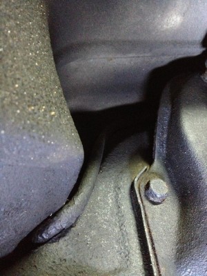

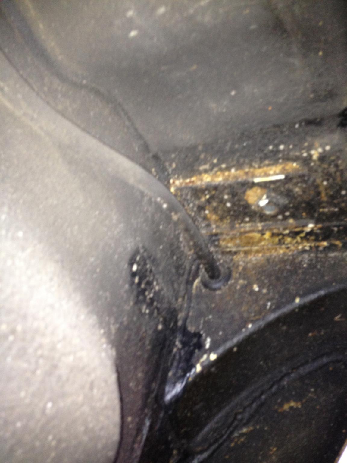

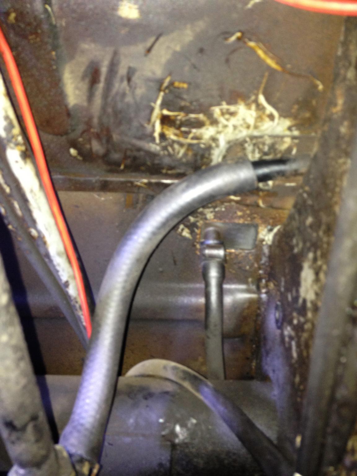

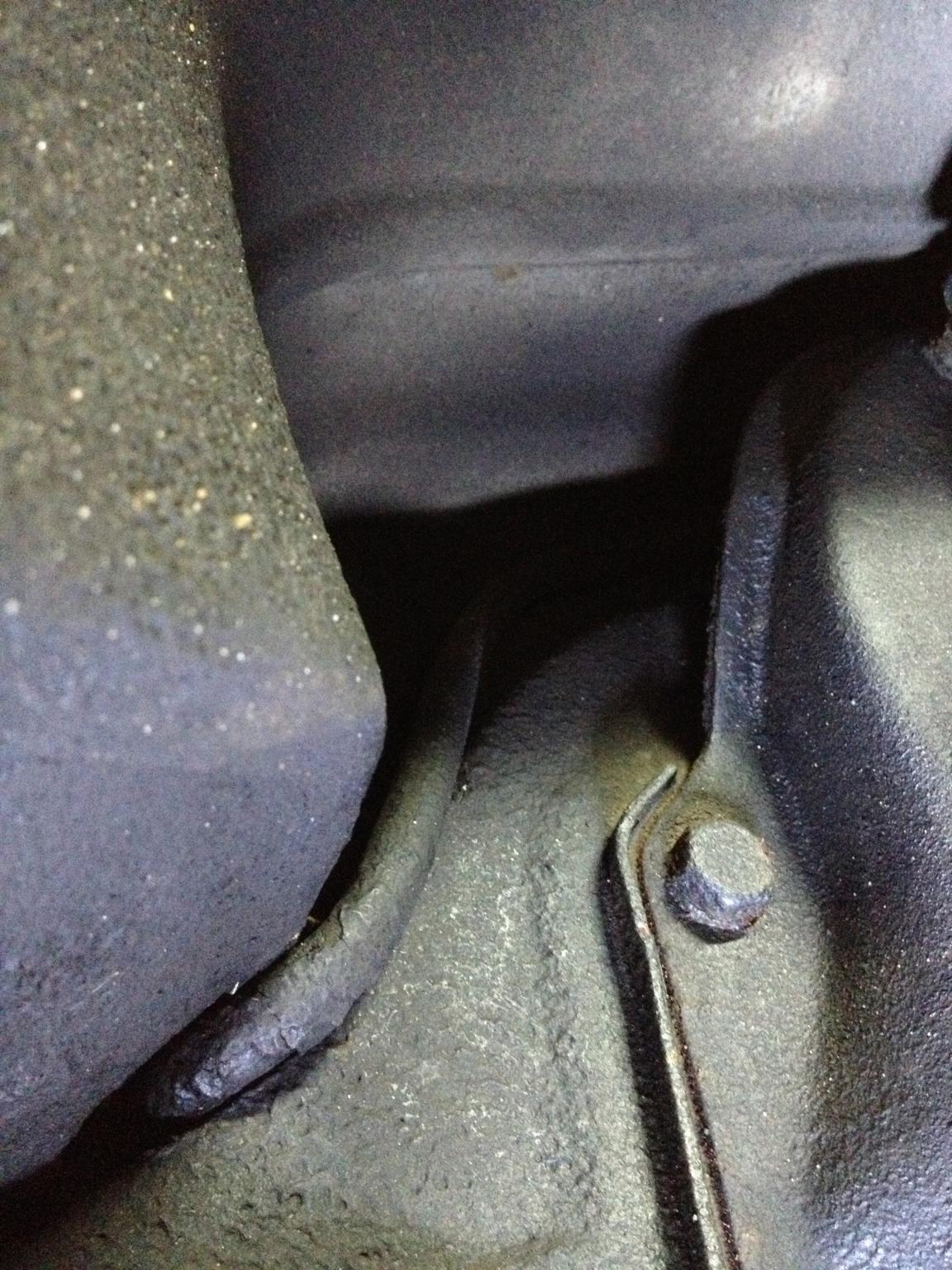

Die Bremse war sehr hart eingestellt, hatte also sehr wenig Spiel bzw. man konnte nicht "dosiert" bremsen. Inzwischen ist die Bremse besser eingestellt. Allerdings ist mir nun aufgefallen, dass beim Bremsen das Gas "weggeht" - zugleich hört es sich an, als wenn die Bremse "Luft zieht". Offensichtlich wird diese Luft durch einen mir nicht bekannten Schlauch angesaugt wird. Dieser Schlauch sitzt kurz vor dem Bremskraftverstärker, geht senkrecht nach oben und verläuft dann (ich stehe unter dem Auto und schaue von vorn nach hinten) nach rechts in das Radhaus und "verschwindet" in der Karosserie :?
Vielleicht könnt ihr das anhand dieser Bilder einigermassen nachvollziehen:

Das ist der Belüftungsschlauch für den Bremskraftverstärker. Über den wird die vordere Seite des BKV beim Betätigen des Pedals belüftet, so dass im hinteren Teil des BKV ein Unterdruck herrscht, der wiederung dafür sorgt, dass die Membran auf den Hauptbremszylinder drückt. Dadurch bekommst Du die Verstärkung der Bremsleistung.

klabs hat geschrieben:... beim Bremsen das Gas "weggeht" - zugleich hört es sich an, als wenn die Bremse "Luft zieht". Offensichtlich wird diese Luft durch einen mir nicht bekannten Schlauch angesaugt wird.
Wenn das soweit alles richtig beobachtet ist, dann ist dein Bremskraftverstärker im Po. Dieser Schlauch dient, wie gesagt, nur der Belüftung der vorderen Kammer. Wenn der Motor dadurch Luft zieht (erkennbar am Drehzahlabfall), dann bedeutet das, daß die Membrane im Inneren des BKV defekt ist.

Durch Dans Schlauch saugt der Motor einen Unterdruck auf der Rückseite der Membran des BKV. "Dein Schlauch" belüftet den vorderen Raum (vor der Membran), sodaß diese ungehindert nach hinten gesaugt werden kann. Deswegen auch die Diagnose, daß, wenn der Motor tatsächlich Luft durch diesen vorderen Belüftungsschlauch bekommt, dieses nur bei defekter Membran möglich ist. Eine intakte Membran würde die beiden Räume hermetisch voneinander trennen, sodaß keine dauerhafte Luftströmung möglich wäre.
