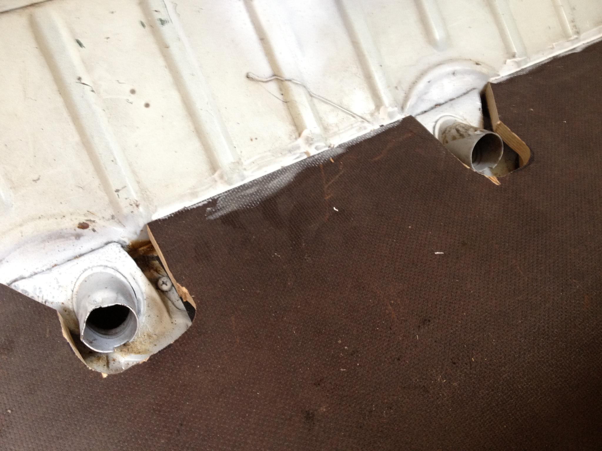

ok ich hab jetzt gerade nicht wirklich die Möglichkeit den Bus aufzubocken, aber so weit ich mich noch erinnern kann, waren keine Rohre mehr vorhanden.
1. Öffnung zur Frontscheibe ist mir schon aufgefallen... wäre auch praktisch, weil er beim letzten mal fahren an der Grenze des beschlagnes war.
2. Die Öffnung zu den Füßen muss ich mal suchen
3. Den Schlitz für die Mittlere Reihe kenn ich
4. Die schlitze für die hintere Reihe sind ja jetzt in der Westfalenbank (normalerweise war da ne normale Bank) und die wird gemeingefährlich heiß, wenn man die Heizung anmacht sollte man in die Front der Heizung nen Loch bohren und mit nen Schlauch mit den beiden Stutzen verbinden, so, dass sich das nicht nur unter der Bank aufheizt? Oder sollte man die Öffnung irgendwie stopfen... so das keine Heiße Luft mehr raus kommt is in der Bank eh unnötig und Schläuche nehmen nur Laderaum weg.
Meinungen?

Also dicht machen bzw. mal unten schauen, ob da da nicht unten Schläuche von einem Verteiler hin führen, die man dort schon kappen kann.
(bin kein T2a Experte)
Wenn sie abdichtet sind, wird es unter der Rückbank nicht mehr gefährlich heiß und vorne kommt mehr Wärme an...
Die Luft ist da wirklich heiß und kann einige Kunststoffe schmelzen.TheFrobber hat geschrieben:Oder sollte man die Öffnung irgendwie stopfen... so das keine Heiße Luft mehr raus kommt

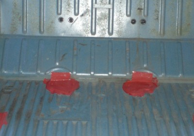

Also, wenn Du die Heizung durch die Bank ablehnst (Haha, Wortspiel
), kannst Du die Stutzen einfach abschrauben und Dir aus Blech eine entsprechende Abdekung biegen und die Löcher verschließen. Bei mir sieht das so aus:
Dadurch gelangt etwas mehr warme Luft bis nach vorne. Original sind da Rohre drin, die nach sich vorne verjüngen und breiter werden, so dass sie in die Aussparung in der Bank passen. So wird dann tatsächlich der Innenraum warm und nicht die Bank. Die Rohre habe ich übrigens noch
67er T2a
