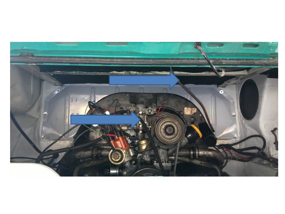

Nachdem mein Bulli nun TÜVfähig und H tauglich ist (yyeeeeessss) kommen jetzt noch ein paar Feinheiten.
Im Motorraum gibt es mittig, zwischen den Schanieren der Motorraumklappe ein T-Stück, rechts und links vom T zwei Schläusche. Das Teil des T's das zum Motorzeigt hatte eine komplett ausgehärteten durchsichtigen Schlauch drauf. Wo gehört der hin? Tankentlüftung?
Zweiter Schlauch ohne Anschluß: Schaue ich frontal auf den Vergase (34 PICT) schaut mich da auch ein Anschluss auf dem Vergaser an. Wo kommt der hin? Unterdruck?

Die Tankentlüftung geht an den Luftfilterkasten, da ist der passende Nippel.
Bei dem Anschluß vorne raus hab ich glaub ich nen Nippel drauf, der ist zu. Die Unterdruckverstellung für den Verteiler mit Einfachverstellung kommt links raus. hier zu sehen

An den Unterdruckanschluß, der Dich "anschaut" kann eine Unterdruckleitung zum Luftfilter angeschlossen werden (je nach Ausführung. Mit dem Unterdruck wird dort die Warmluftklappe angesteuert.) Auf jeden Fall sollte er bei Nichtbenutzung verschlossen sein.
