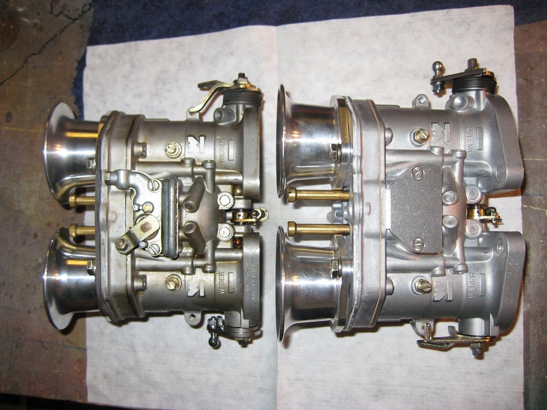

Welche Motorteile sind das denn? Bei Teilen aus Aluguss würde das evtl. helfen. Vorsicht jedoch bei Ventilführungen, Lagerschalen und anderen eng tolerierten Teilen, da die Oberfläche immerhin leicht angegriffen wird. Damit habe ich noch keine Erfahrungen gemacht.
Bei Vergasern funktioniert es jedenfalls super:
