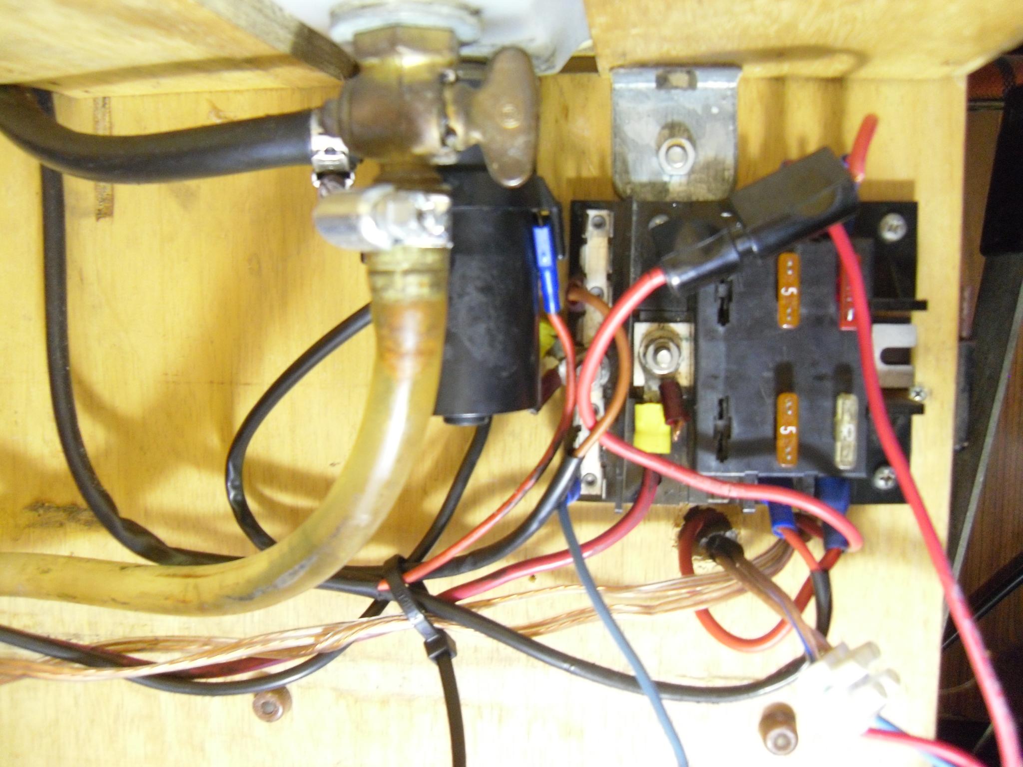

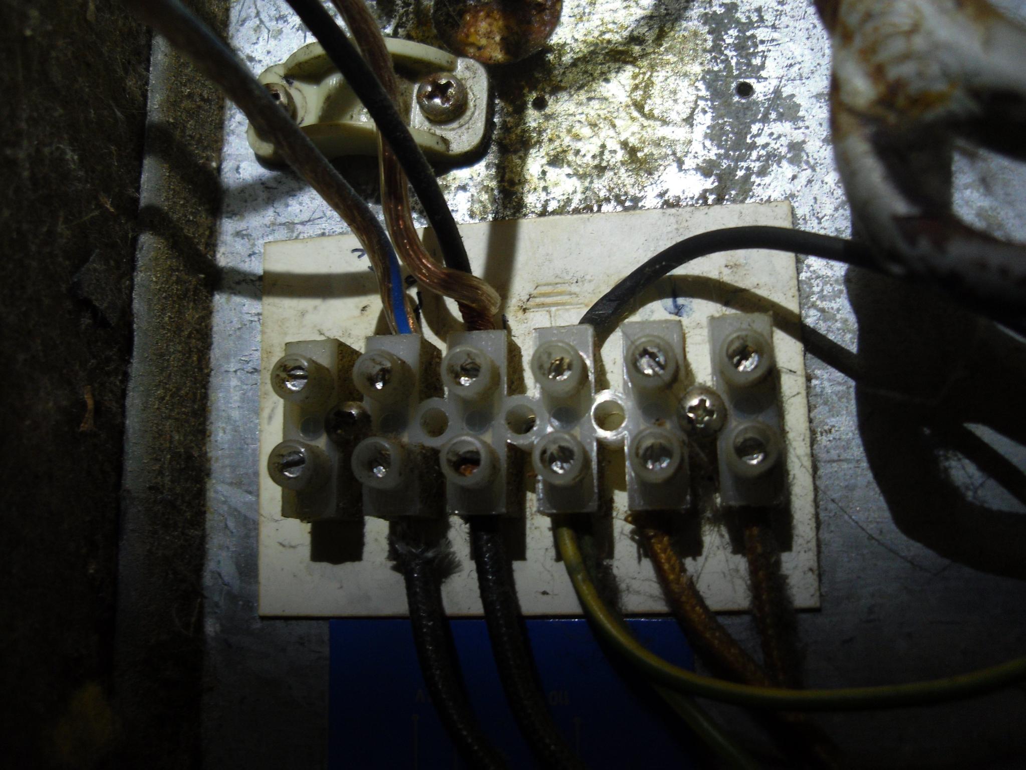

An Hand der 2 Bilder kannst du dir mal ein Bild machen,wie es zur Zeit unter meinen Spülbecken im Vorratsschrank aussieht.Da gehen wahrscheinlich bei jedem Elektriker alle Lampen an. :unbekannt: Mit dieser Variante bin ich allerdings schon fas 5 Jahre Unterwegs Toi,toi,toi...... :unbekannt:
Das " Boxenkabel" mit der blauen Markierung,ist das vom Kühlschrank und dieses würde ich gerne an diesen
http://www.fk-soehnchen.de/KFZ-nElektri ... %C3%BCnder
anschließen.
Denkst du,dass dieses für sich betrachtet ok ist? In erster Linie frage ich,weil ich nicht weiß,ob 8 Ampere ausreichend sind.Da kann doch selbst ich nicht viel falsch machen! Eigentlich,oder?

bei 60W fließen bei 12V 5Ampere, also reicht rechnerisch die 8A Sicherung und Stecker. Bei Dauerbetrieb muss man aufpassen, dass es nicht durch einen Übergangswiederstand schmort. Warum lässt du den Kühlschrank nicht immer an der Batterie und speist irgendwo an passender Stelle mit dem Ladegerät ein? Dabei soll man beachten, dass es auch die Leistung bringt, sonst ist doch irgendwann die Batterie leer. Normalerweise hat ein Ladegerät eine eingebaute Sicherung, du musst dann nur aufpassen, dass der Querschnitt der weiterführenden Kabel im Bus zur Batterie und zum Kühlschrank groß genug sind.
Grüsse, Matthias

Ich will jetzt hier nicht den Oberlehrer mimen, stattdessen mach ich mal 2 Vergleiche:
Das mit dem Zigarettenanzünderstecker 8A zu verbinden ist ungefähr so als würde man einen Anhänger über längere
Strecke mit nem Hüpfseil ziehen wollen.
Und Lüsterklemmen im KFZ-Bereich zu verwenden ist wie Radschrauben nur von Hand anziehen.
Das sollte so auch für nicht-Elektriker verständlich genug gewesen sein. :confused:
Jetzt mal Spaß beiseite. So ein Zigarettenanzünder ist für sowas nicht ausgelegt. Fass so ein Ding mal
an wenn über längere Zeit 8A drüberfliessen. Wird heiß. Das nächste Problem daran ist, das der Stecker nicht
wirklich richtig in der Buchse hält.
Und ich sags nochmal, das hier ist was anderes als irgendwo Zusatzscheinwerfer oder ne Wasserhahnpumpe
anschliessen. Warum ? Weil sowas auch unbeaufsichtigt gelassen wird, und nicht von der Bordelektrik gespeisst wird.
Also muß man hier für sichere Verhältnisse sorgen. Ich hab schon nen Bus brennen sehen. :dagegen:
