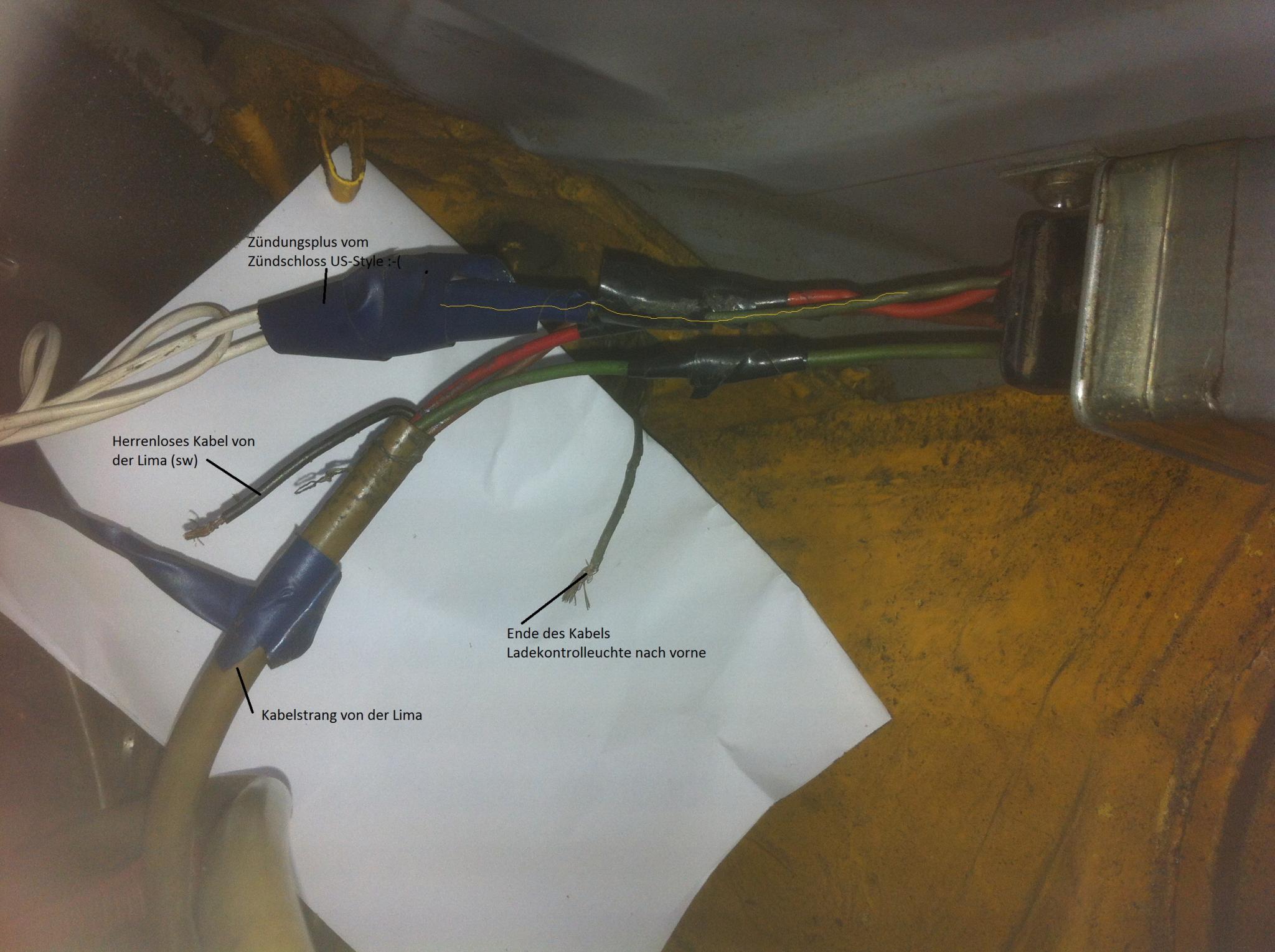

Der Motor wurde mal getauscht, durch "abzwicken des Kabelbaums" und "anlöten und mit Klebeband umwickeln"

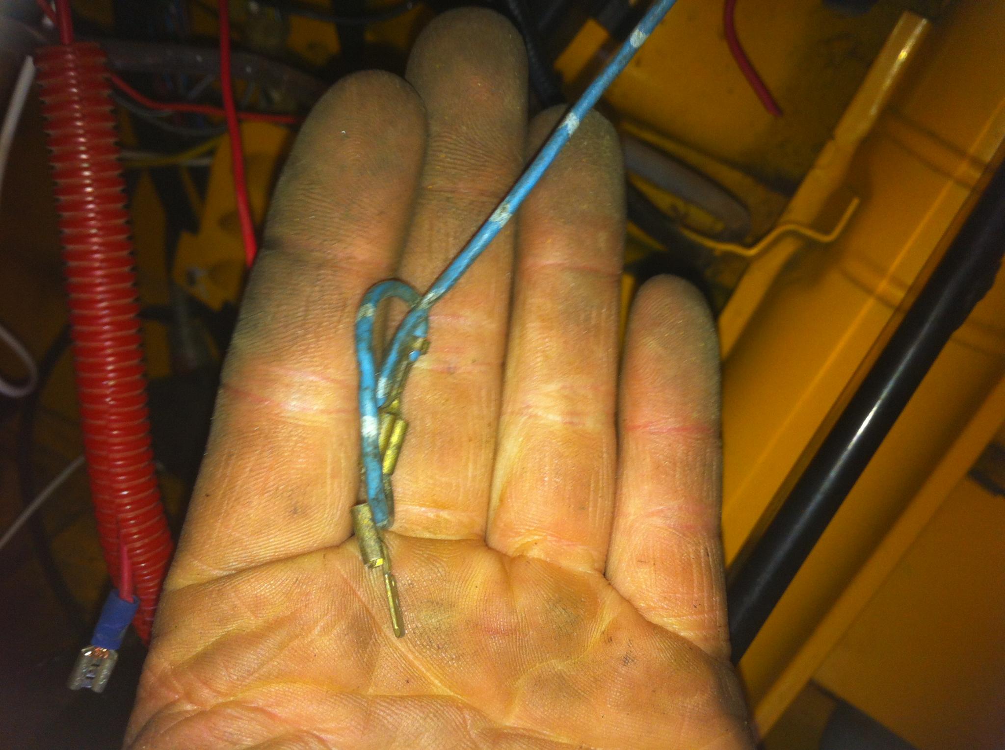

Die Ladekontrollleuchte der Lichtmaschine geht nicht, da das Kabel im Motorraum im "Nichts" endet. Jetzt die Frage wo das angeschlossen werden muss.

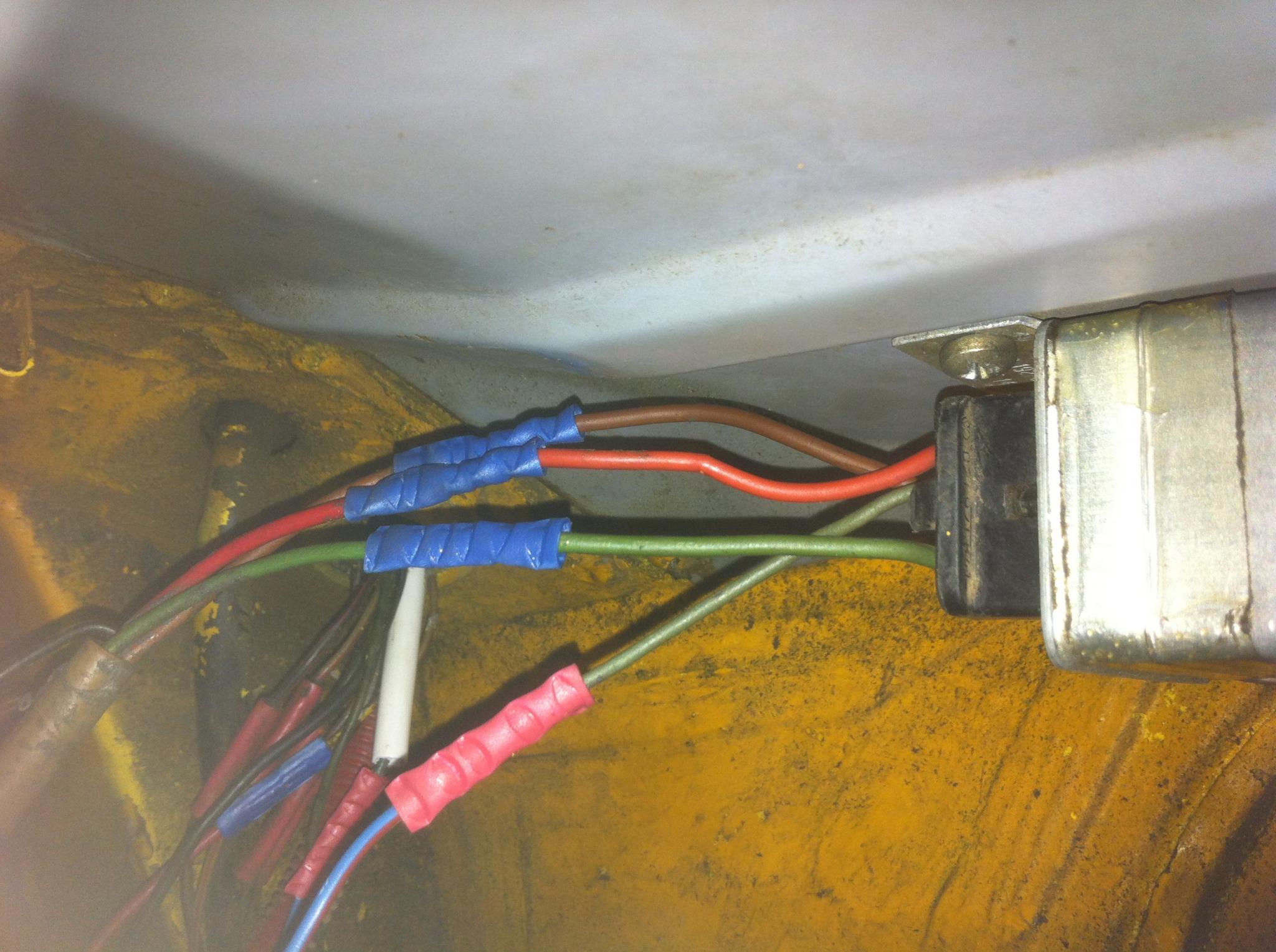

Die Lichtmaschine bring einige Kabel mit, welche dann am Regler angeschlossen werden. Laut Schaltplan sollte das Kabel am Regler angesteckt werden. Aber der 3.Polige Stecker hat keinen Kontakt mehr frei. Dafür ist ein Kabel von der Lima kommend nicht angeschlossen.
Kann mir jemand ein wenig auf die Sprünge helfen? Wo kommt das Schwarze Kabel von der Lima hin und wo muss ich die Ladekontrolleuchte anschließen? (gehören diese zusammen?)
Eine weitere Frage ist noch auf mich zugekommen im Amaturenbrett. Hängt ein Herrenloses, Blau-weiß gestreiftes Kabel. Das kann ich laut Schaltplan aber nicht zuordnen und ich weiß nicht wo es herkommt oder hingehört.

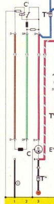

Frank_Hopfner hat geschrieben:im Amaturenbrett. Hängt ein Herrenloses, Blau-weiß gestreiftes Kabel. Das kann ich laut Schaltplan aber nicht zuordnen und ich weiß nicht wo es herkommt oder hingehört.
Sollte lt. diesem Schaltplan an den Diagnosestecker gehen und ihm mitteilen, daß die heizbare Heckscheibe eingeschaltet ist. Schalt sie mal ein und guck, ob dann Spannung auf dem Kabel liegt. Falls nein, isolieren und wegpacken. Der Diagnosestecker wird heute wohl nicht mehr gebraucht.
Frank_Hopfner hat geschrieben:Die Ladekontrollleuchte der Lichtmaschine geht nicht, da das Kabel im Motorraum im "Nichts" endet. Jetzt die Frage wo das angeschlossen werden muss.
Guck mal, ob dir folgendes weiterhilft:
viewtopic.php?f=7&t=13433&p=138608&hili ... om#p138608

Vielen dank auch für den Schaltplan, auf diesem Sind die Diagnosestecker eingezeichnet - Bei mir auch.
Das Schwarze Kabel von der Lima ist demzufolge auch eine Diagnoseleitung.

Ich habe jetzt den Lima-Regler mal nach Schaltplan verkabelt. Lampe geht wie sie soll alles in Ordnung. Jedoch habe ich im Leerlauf eine Spannung vor rund 14,8 -15 Volt!!!
Ist der Regler jetzt hin?
Ist das vieleicht der Grund warum der Vorbesitzer zur Erregung der Lima Zündungsplus verwendet hat?
Was war da los?

Hi Niko,
wenn die Spannung zu hoch ist, ist entweder der Regler hin,
falsch Verkabelt oder du hast eine Schlechte Masseverbindung.
In der Abbildung ist der Regler C1.
Daran angeschlossen ist D+: Hier fließt bei eingeschalteter Zündung der Strom durch,
der durch die Ladekontrolllampe fließt. (nahe null Volt)
Wenn der Motor läuft, liegt hier die Spannung von der Lichtmaschine an. Ca. 13,8V
DF: Plusleitung der Erregerwicklung, hier sollte die Spannung variieren, ja nach dem wie voll die Batterie ist.
D-: An dieser Stelle sollten bei korrekter Masse 0 Volt zu messen sein.
Wenn du hier Spannung misst, dann stimmt etwas mit deiner Masseverbindung nicht.
Und zuletzt B+: Das ist die Leitung, die zum Anlasser führt, von dem aus dann wieder die schwarze Plusleitung (25²) zur Batterie läuft.
Hier sollten 13,8 bis 14,4V anliegen, wenn der Motor läuft.
Wenn du mehr misst und an D- keine Spannung messbar ist, dann ist der Regler defekt.

Anbei ein Bild des Aktuellen Verkabelungsakts :-)
Sollte so Passen oder?
Danke, Niko
