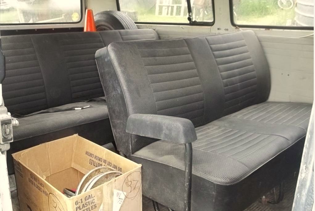

ich habe mir heute einen 03/1971iger Clipper L ( ja, mit SSD ) angesehen, der mir ganz gut gefallen hat.
Die Innenausstattung hat mir jedoch ein paar Rätsel aufgegeben.
Vordersitze nicht mehr Original; auch nicht mehr vorhanden!
Mittelsitzbank (2er) und hintere Sitzbank ( 3er) beide in Schwarz (Kunstleder, genoppt)
Seitenverkleidungen in Beige und (Schiebetür) Schwarz abgesetzt.
Türpappen nur Beige.
Meine Frage an die T2a Spezi`s: Welche Innenausstattung war hier Original?
Ich habe in den VW Bus Büchern und Prospekten ( die die Online sind) nach geschaut - aber ohne Erfolg.
Kann mir jemand helfen - hat vielleicht ein Beispielbild eines Weiß (L90D/ Chianti-roten T2a ??) ??
Danke im voraus - Alexander

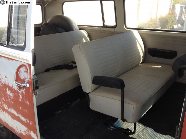

hmmmmmm, anhand des Fotomaterials komme ich zu der Feststellung dass es sich um KEINEN Clipper L sondern nur um einen Clipper N handelt.
Innen ist er ja wohl original in Alabaster gewesen. Es fehlen die Chromzierleisten auf den Verkleidungen, auch die Gepäckschutzstangen am Heckfenster.
Ich such mal Foto von meinem 71er Clipper L mit Alabasterfarbener Ausstattung und lade Foto hoch, damit Du siehst wie es original aussieht.
habs gefunden, also diese Zierleisten sind beim Clipper L in dreifacher Ausführung auf den Verkleidungen vorhanden
noch was, beim 71er Clipper L waren die Sitzaussenflächen sowie 2 Mittelbahnen aus Glattkunstleder nicht perforiert. Also sind die schwarzen Sitzbänke entweder aus einem 71er Clipper N bzw. einem T2b Typ 22

Schau auf meine Website da findest Du Prospekte auch mit Lackierung und Interieur-Farben:
http://www.vw-t2-bulli.de/index.php?de- ... res-vw-bus
Auch die Chromleisten innen sind in Bild und Text festgehalten - also nix Clipper L.
Sieht so aus als ob die weiße --52er Innenausstattung runtergerockt wurde und
mit praxistauglicheren schwarzen Sitze neumöblierte...
