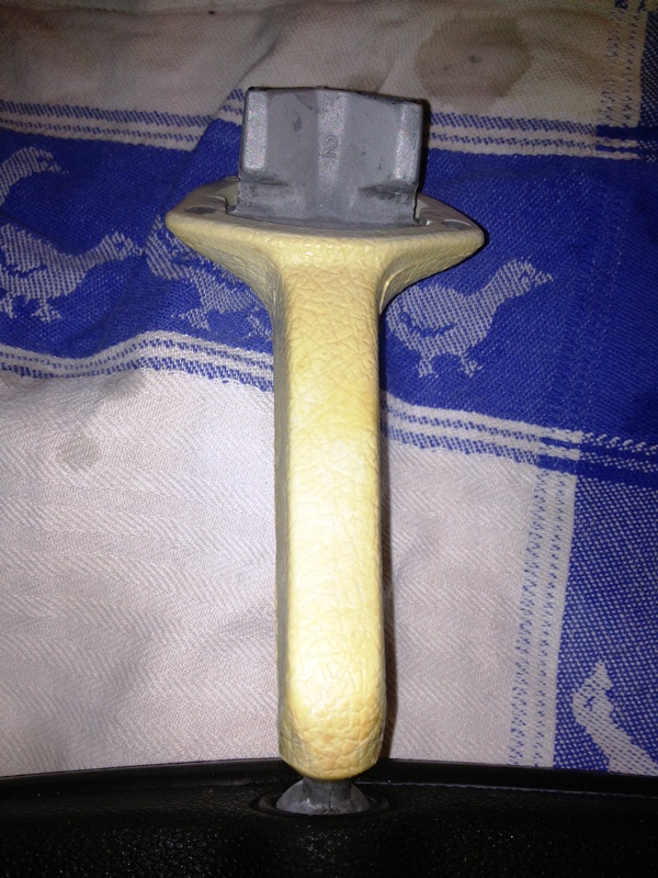

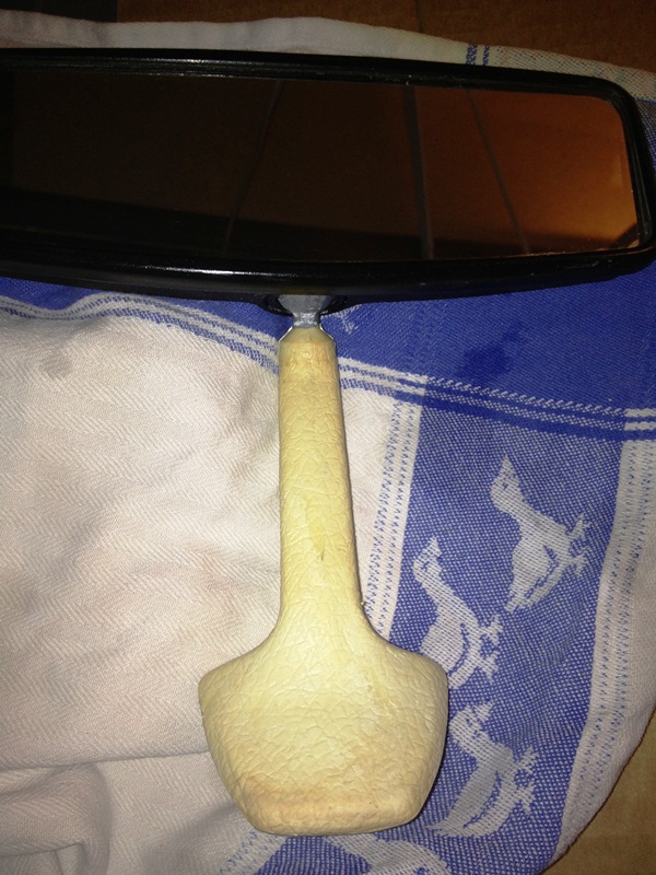

Wer hat nen tip für mich, wie ich den gelben Nikotin Scheiß vom innenspiegelhalter ab bekomme!?!?
Hab schon hausreiniger versucht nix! Kunststoffreiniger auch nix! Das Zeug ist da natürlich schon Jahrzehnte drauf...
Wer hat nen Tipp?
Wer hat nen Tipp?

Aber vor allem beim Innenspiegelfuß denke ich, dass es nicht nur Nikotin ist, sondern auch eine Alterungserscheinung des Kunststoffs, denn der Fuß ist doch sehr den UV Strahlen ausgesetzt. Das Material vergilbt über die Jahre und man kann dann die Oberfläche oft nur noch mechanisch wieder weiß bekommen, mit Politur, usw.

ok Leute, werde heute mal die gesamte Produktline kaufen... gestern mit Waschmittel schon ganz gut weiter gekommen.
Glaube aber mittlerweile auch, dass ich den rest mit Politur runter schrubben muss.
