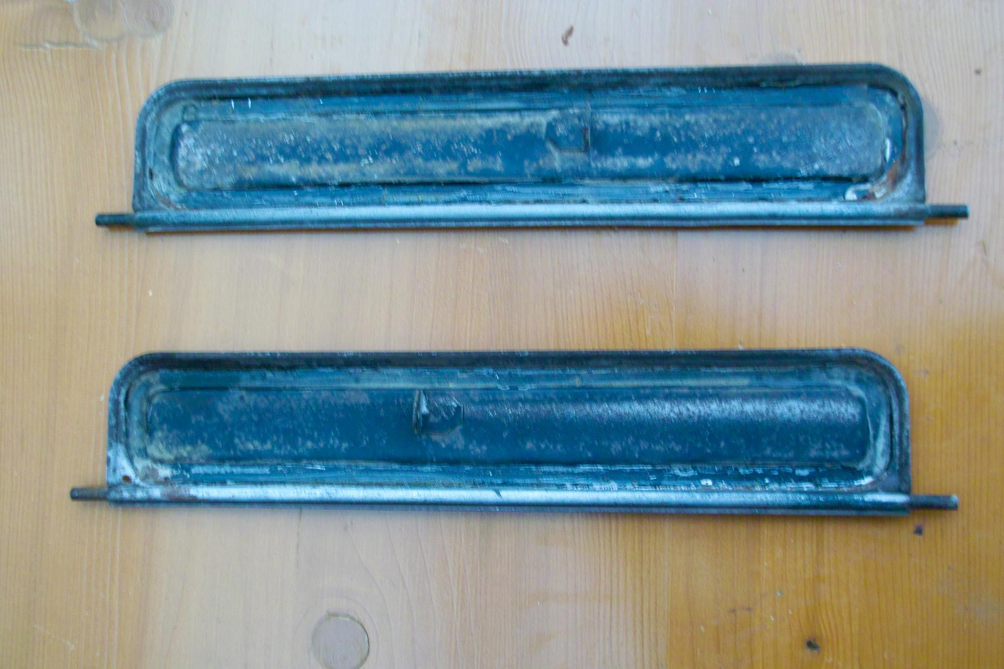

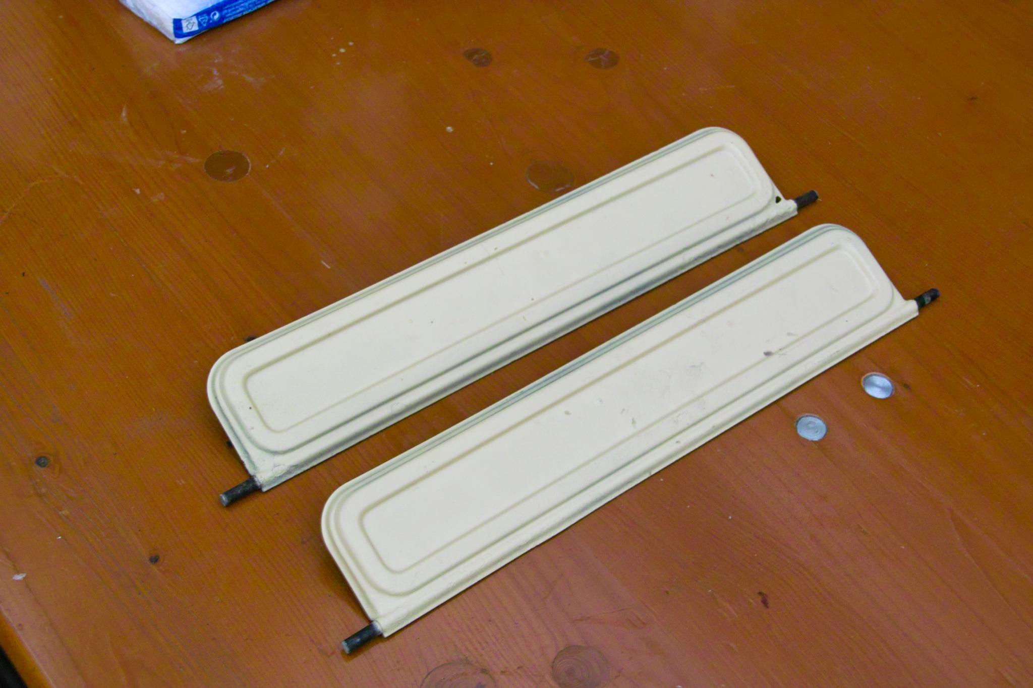

Die Klappen habe ich selbst in meinem Bus gefahren während ich die eigenen Klappen restauriert habe. Sie waren montiert, als der Bus partiell gesandstrahlt wurde. Dadurch sind sie von der Vorderseite schon gesandstrahlt und grundiert, von hinten nicht.
von hinten
von hinten
von vorne
von vorne

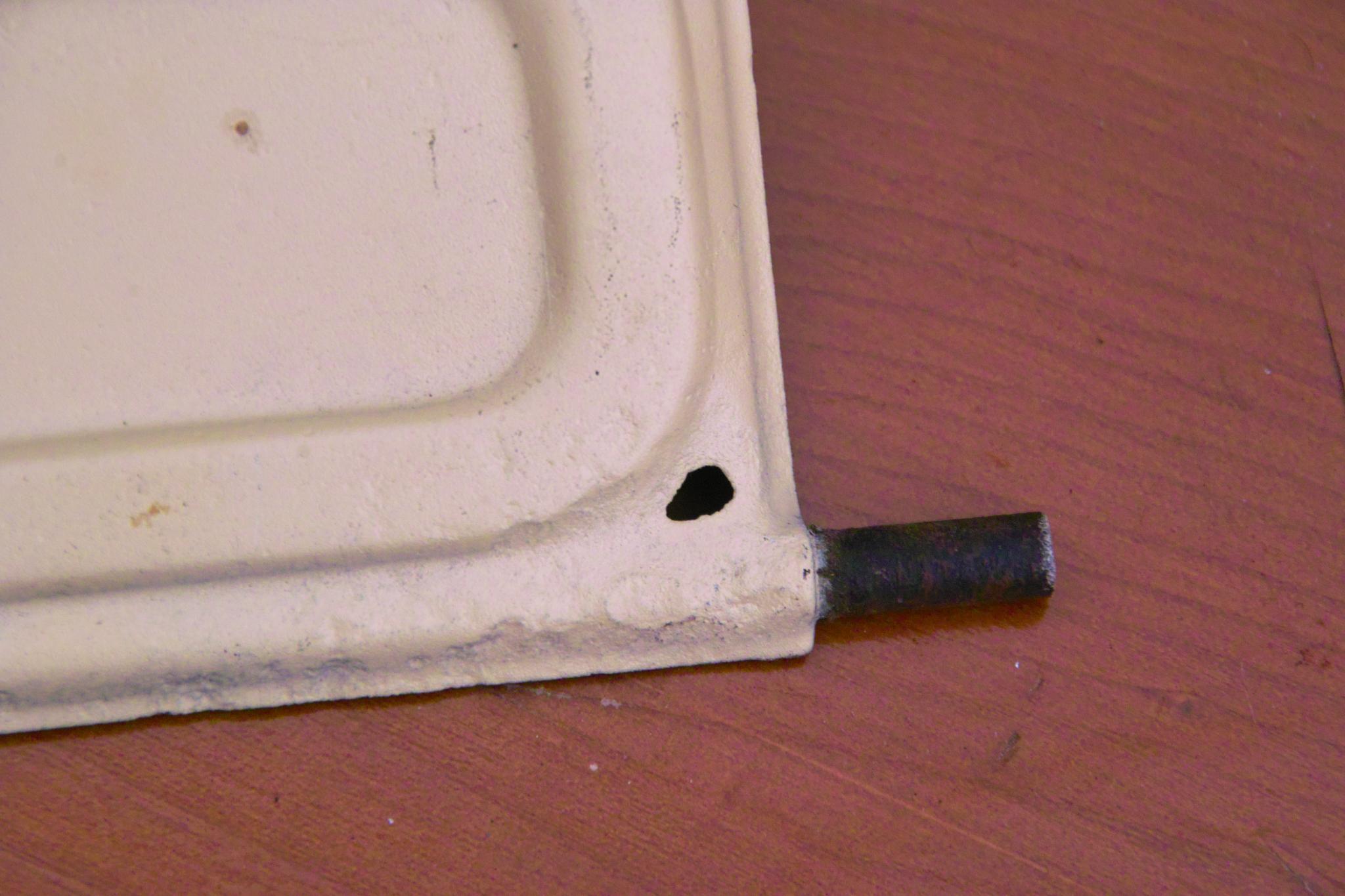

kleine Durchrostung
kleine Durchrostung

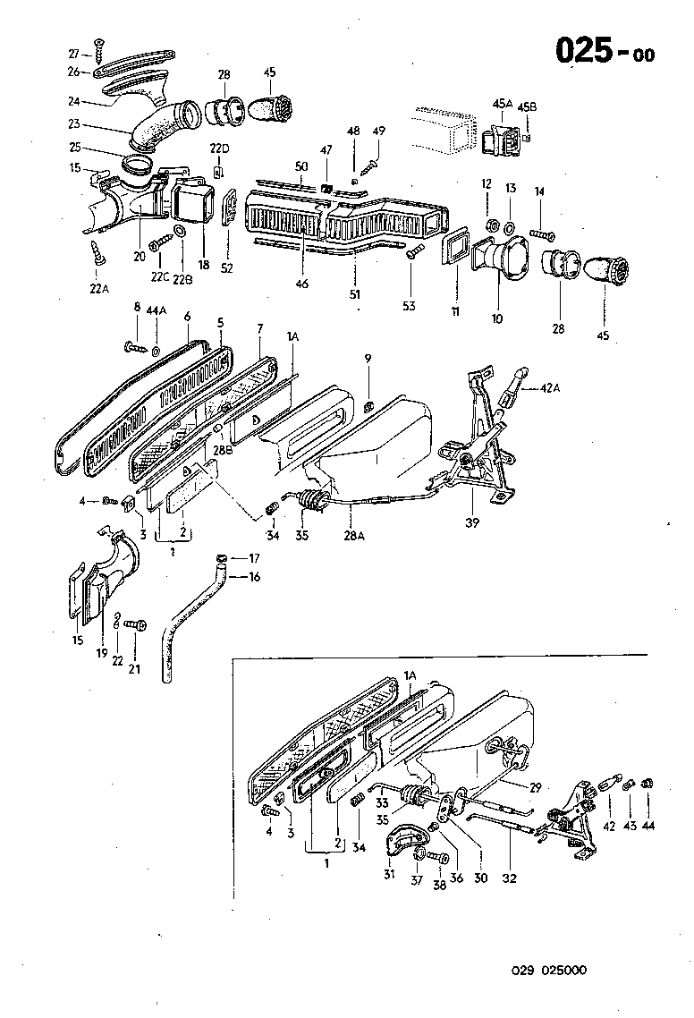

Nach dem Gestänge kann ich frühestens Samstag suchen. Du könntest mal nachschauen, was bei Dir genau fehlt. Hast Du den Blauen Hebel noch und den Lagerbock unter dem Armaturenbrett an dem auch die Heizungshebel (rot) hängen? Dann muss es noch eine Art Welle geben, die die Bewegung auf beide Seiten "verteilt". Im Bilderkatalog müsste die Abbildung unten rechts für Dich relevant sein.

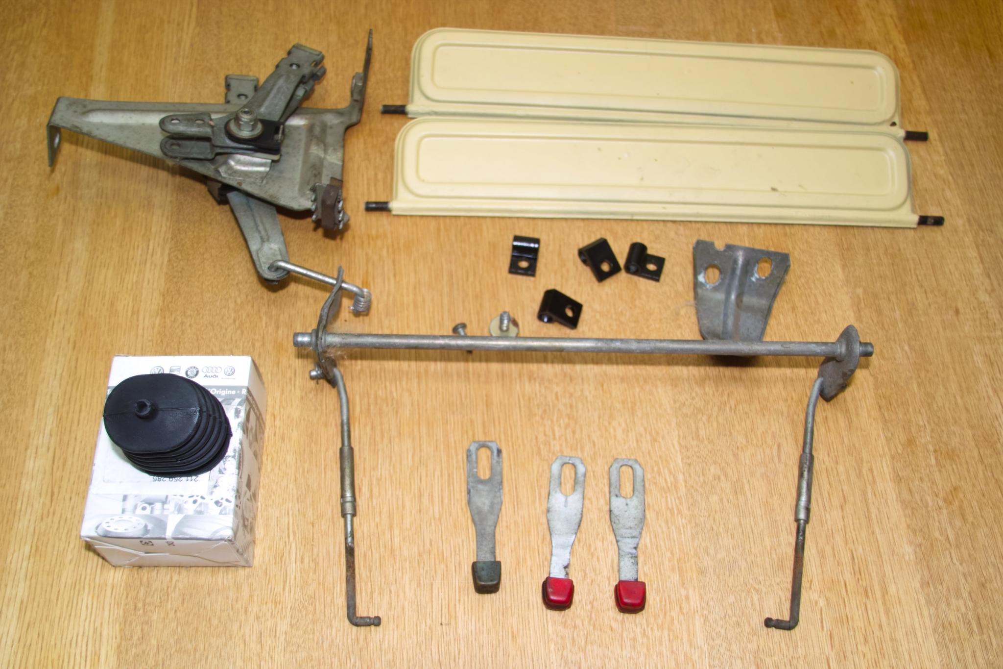

meine Suche war erfolgreich. Ich habe das ganze Gestänge-Gedöns gefunden. Da sollten alle Teile dabei sein, die Du benötigst.
alle Teile
alle Teile

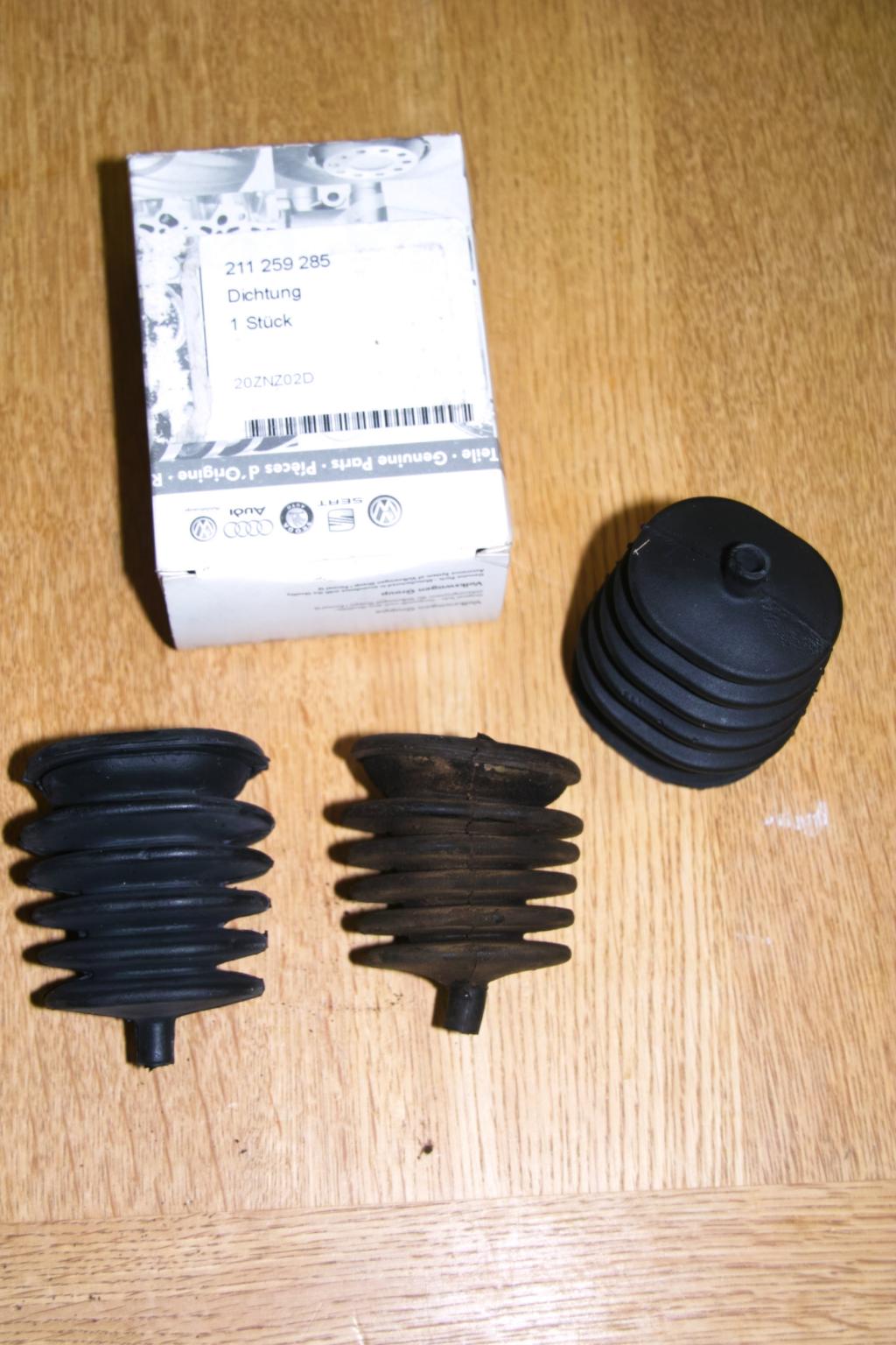

Die neuen Faltenbälge. Ich habe mal einen alten aus dem Schlachtbus daneben gelegt - sollte passen.

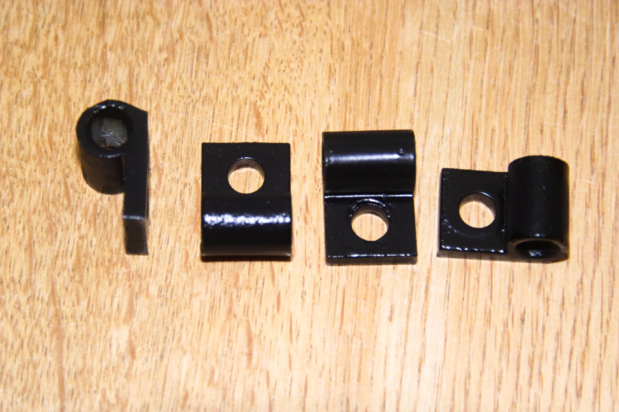

Die Lager habe ich vergangenes Jahr gemeinsam mit anderen Lagern gesandstrahlt und lackiert. Beim Sandstrahlen habe ich sehr vorsichtig die poröse oberste Schicht abgetragen und die Teile mit 2K Lack gegen Sonnenlicht geschützt. Eigentlich ist das mein Ersatz-Lagersatz. Ich glaube aber, ich brauche den nicht.
Lager
Lager

Jetzt hab ich hier gesehen, das es bei den späten T2 diesen Mitnehmer (Teil 28b) zwischen den Klappen gibt... kann mir einer sagen, wo man den noch bekommen könnte?
