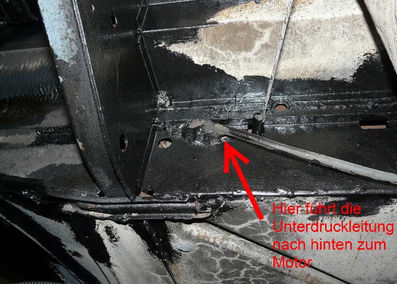

2. Wie prüfe ich, ob die Unterdruckleitung, Rückschlagventil und Membran im BKV in Ordnung sind? Bei mir sieht die Leitung aus, als wäre sie mit Kaugummi geflickt :D Wo sitzt das Rückschlagventil?

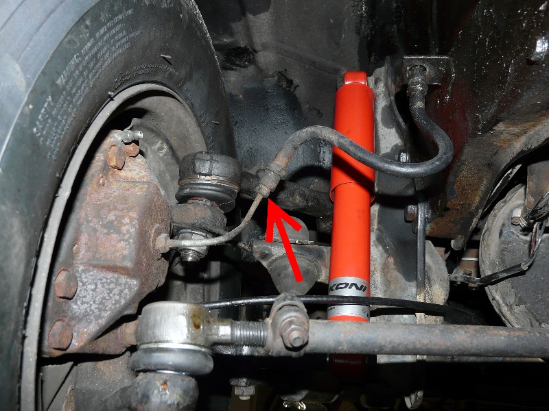

3. Ich möchte vorne einen Bremsschlauch wechseln. Wie geht man vor? Kann ich den Sechskant auf der Metallleitung frei drehen? Ich möchte Beschädigungen (durch Verbiegen) an der Leitung vermeiden

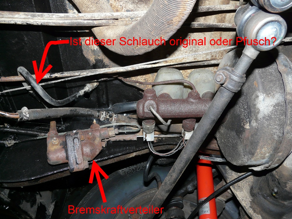

5. Für was ist der Bremskraftverteiler zuständig? Da geht eine Leitung rein, eine raus. Es wird nix verteilt auf mehr Leitungen. Ist der Schlauch am Foto original oder Bastelware?

Frage Nr. 2
Frage Nr. 2
Frage Nr. 5
Frage Nr. 5
Frage Nr. 3
Frage Nr. 3

:shock: Besorg´Dir um Himmels Willen einen Satz Bremsleitungen, die Haltewinkel der Schläuche an den oberen Traggelenken und ALLE Bremsschläuche neu.
Und dann such´Dir jemanden, der sich mit Bremsanlagen auskennt und sich mit Dir gemeinsam ans Werk machen kann. :tel:
Ich möchte mir anhand Deiner Bilder nicht ausmalen, was da noch im Argen liegt - das ist schon kurz vor der Roten Karte beim TÜV (also VU, nach Hause schieben) wie die Leitungen incl. Unterdruck verlegt sind.
Und anhand Deiner Fragen sehe ich, dass Du besser nicht ohne fachkundige Anleitung an derart sicherheitsrelevante Breiche rangehen solltest! :schlaumeier:

also die Leitung vom Bremskraftverstärker zum Bremskraftregler ist eigentlich durchgehend ein Stück aus Metall!
Ich würde dir bei dem Zustand der Leitungen und des Bremszylinders dringend eine Komplettkur Schlauch, Leitungen und Bremszylinder empfehlen.
Spätestens nach dem Entlüften dürfte der Bremszylinder undicht sein.
Die Bremsleitungssätze sind nicht so teuer,
da muss man dann halt nur etwas biegen, aber das ist eigentlich kein Problem.
