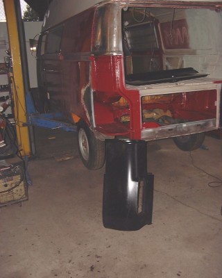

ich muß bei meinem Knusperbus beide Ecken hinten ersetzen. Die Brasilien Teile liegen schon seit Ewigkeiten in der Garage. Ich hab mit unserem Blechgott am Workshop drüber gesprochen und werde die Ecke ab der Gürtellinie neu machen da man die Naht nachher gut verzinnen kann. Allerdings ist mir das Einschweißen sehr suspekt. Wenn ich die auf dem Bild mit Pfeilen markierten Schweißpunkte aufbohre, kann man das Blech der alten Ecke heraus ziehen und dann das neue Blech zwischen die beiden Bleche wieder einschieben, da hier ja 3 Bleche zusammen treffen. Aber wie soll man das da denn bitte schweißen? Man müsste ja von unten, aus dem Motorraum heraus mit der Pistole bis zur Gürtelllinie hoch. Haut das hin?? Sollte man den Batterieboden schon vorher einsetzen oder geht das aus nachher wenn die Ecke schon drin ist? Bin auch über andere Tipps, Hinweise und Erfahrungen dankbar.

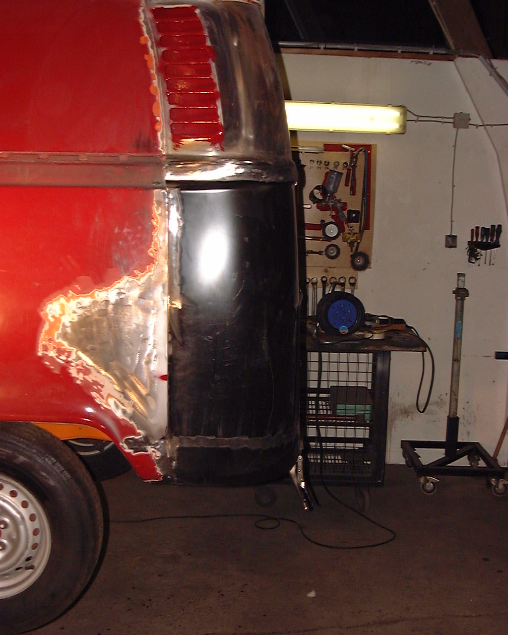

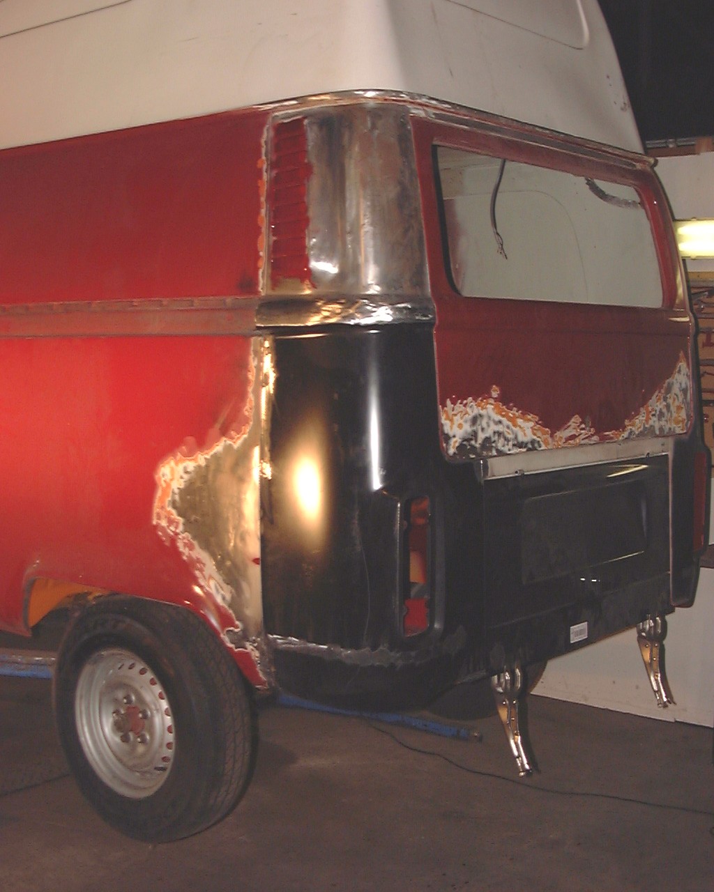

es gibt auch noch eine andere Möglichkeit, die allerdings voraussetzt, das man beim Heraustrennen der Ecke erstmal noch einen Streifen Blech (einen guten Zentimeter ) neben der Fuge zum Seitenteil stehen läßt. Und zwar im oberen Bereich wo man hinterher nicht mehr dran kommt. In dem zugänglichen Bereich kann man problemlos den alten Blechfalz abbohren und dann den neuen Falz wieder mit Lochpunktschweißung befestigen. Im oberen Bereich schneidet man altes und neues Blech so, das sie auf Stoß liegen. Anschließend vorsichtig stumpf verschweißen. Wenn man genau arbeitet und gut schweißen kann, bekommt man ein sehr gutes Ergebnis.
Ich habe das bei meinem Bus bei einer Brandschadensanierung auch so gemacht.
Vorbereitete Ecke mit ausgklinktem Falz
Fertiges Ergebnis
Fertiges Ergebnis
Detailansicht
Detailansicht
Grüße aus dem Harz
Stefan
