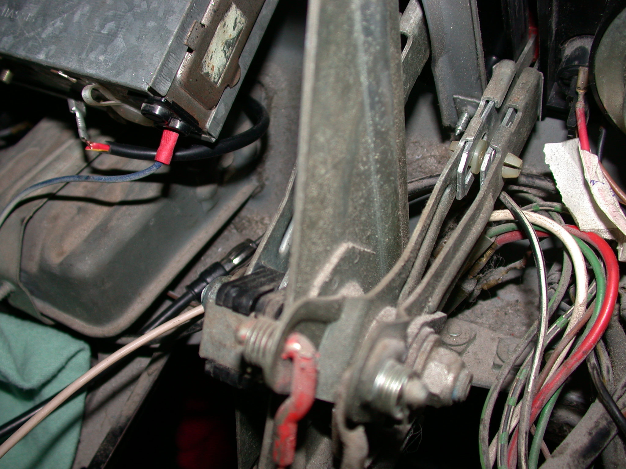

Guten Abend zusammen.
Ich benötige euren Rat und Hilfe. Wie werden denn beim T2a die Heizungs- und Frischlufthebel neben dem Tachoeinsatz demontiert? Sind diese nur gesteckt oder mit Splinte befestigt?

Re: Heizungshebel beim T2a demontieren
Beitrag von Roby75 »
du must die weißen Tüllen rausschieben, dann geht der Hebel raus,kommt man nicht gut ran
Beitrag von samba »
Also be sch issen würde besser treffen.. ist ne fummel arbeit. Viel Spass damit :yau:
Beitrag von Steve »
yo,
das ist wirklich ne beschissene Arbeit. Gibts die Tüllen noch neu?
Beitrag von JanT2a »
Ich glaub nicht. Wenn ich mich recht erinnere hat der Olaf mal gesagt "das waren jetzt die letzten" als ich welche bestellt habe.. :mrgreen:
Beitrag von Roman »
In meinem T2a sind die Tüllen schon lange nicht mehr drin - hält auch so.
Beitrag von Deleted User 4544 »
Die Tüllen kann man noch neu kaufen.

Hab diese bei dem Händler im Katalog gefunden: http://www.veteranen-service.de/d/index_1st.php
Hab bei dem schon einiges für meinen Bus bestellt und sehr zufrieden damit gewesen.
