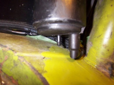

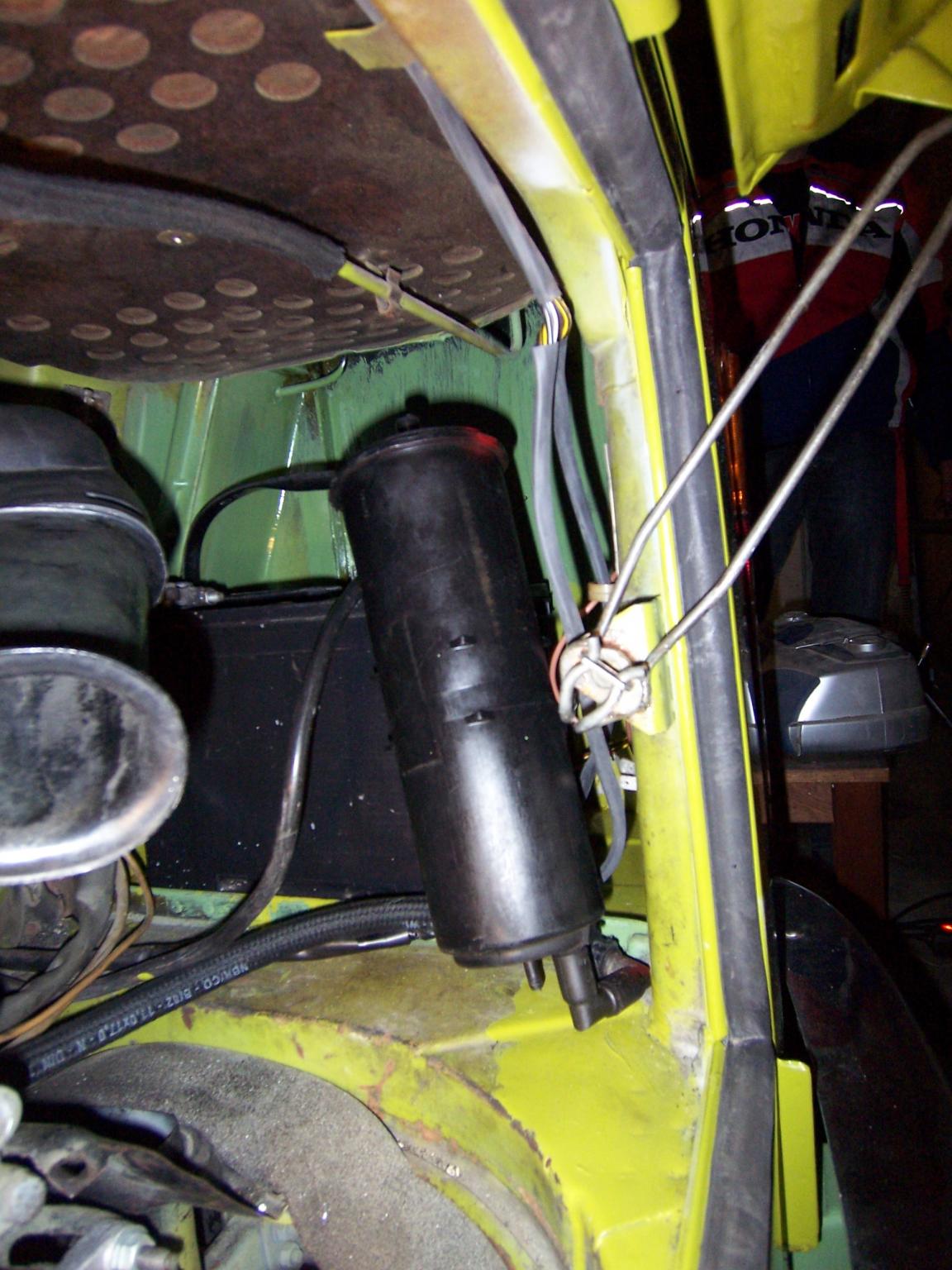

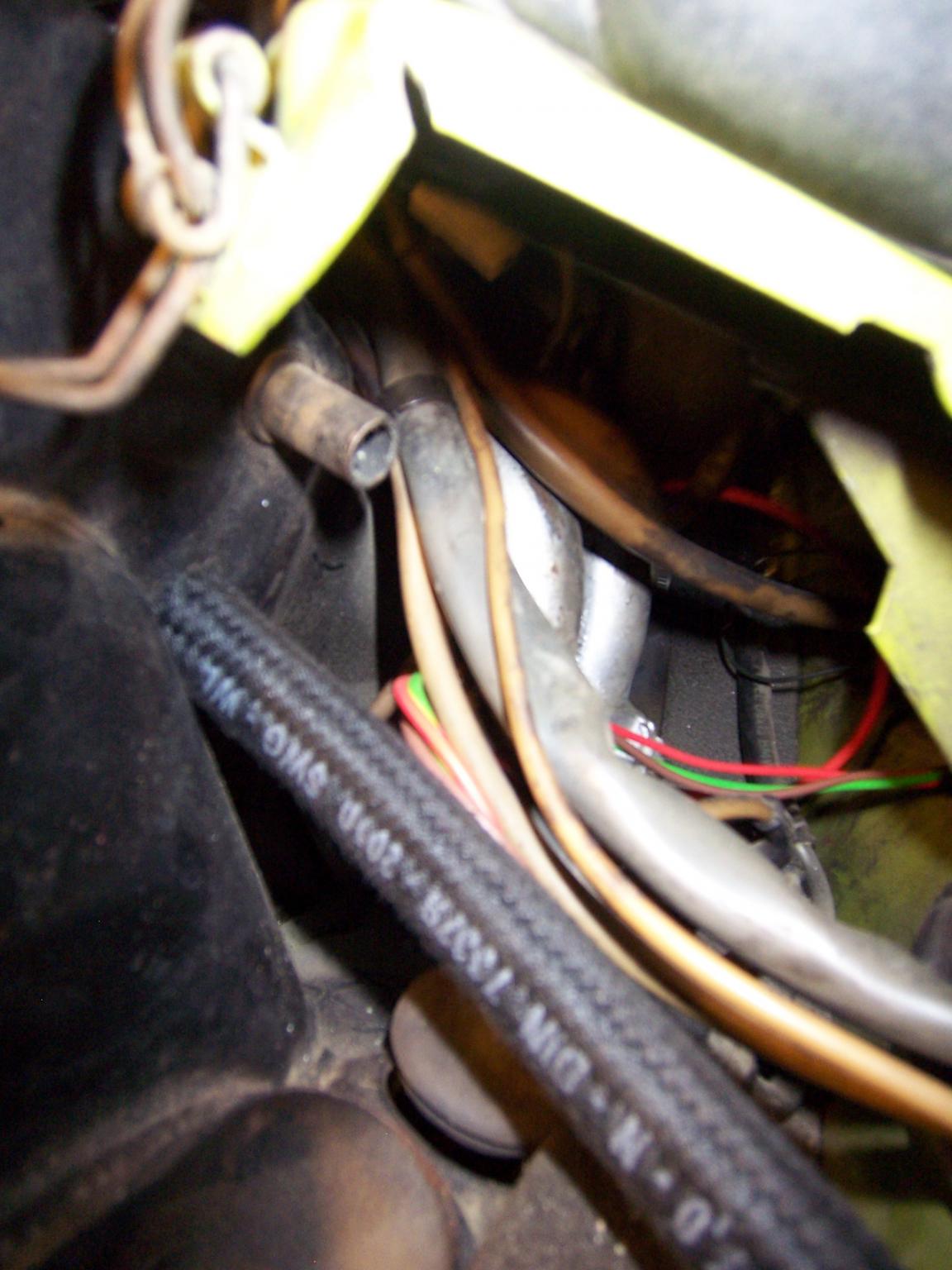

Guten Abend,
ich brauch mal wieder eure Hilfe.
Wie sieht die richtige Verlegung der Schläuche und Anstöpselung der Unterdruckdose der Einspritzanlage des
GE 2,0 l Motors aus? Anbei ein paar Bildchen.
Ich dachte ich kanns mir merken...über ein Jahr :unbekannt:
Kann mir jemand vielleicht Bilder davon schicken?
p.s. und wer's verfügbar hat mal ein paar anständige Plusgrade, ich mag nicht mehr frieren in der Garage!!! :jump:
und noch was, ist es eigentlich ok, wenn ich auf meiner neugeborenen Website einen Link ins Forum setze?? oder gibt das Probleme, kenne
mich in der Sache noch nicht so gut aus.
Schon mal vielen Dank und schönes Wochenende
Grüsse Nadine
hier gibts einen langen Plastikschlauch und ein T-Stück
unterer Teil Dose
unterer Teil Dose
hier gehört denk ich der untere Schlauch hin?

bummelbulli hat geschrieben:Ich dachte ich kanns mir merken...über ein Jahr :unbekannt:
Hi Nadine,
das ist so eine Sache mit dem Kopf. Leider lässt der viel zu viele Dinge einfach wieder raus.
Aber im Prinzip hängen ja alle Sachen mit der Tankentlüftung zusammen.
Das ist auf dieser Seite recht ausführlich beschrieben:
http://www.ratwell.com/technical/VacuumHoses.html
Schau dir da mal die "Verschlauchung" an und probier das bei dir wieder zusammen zu stecken.
Wenn du nicht weiter kommst melde dich einfach noch einmal.
Dann muss ich mal in die ebenfalls kalte Garage gehen und noch Bilder machen.
Und dann hast du die Schläuche zum Heizluft-Gebläse nicht montiert.
Das ist nicht gut! Wenn du den Motor nicht nutzen willst, ist das ok, aber dann musst du "zwingend" die Öffnungen zum Wärmetauscher hin verschließen.
Am einfachsten geht das mit den Schläuchen. Im Gebläse sind Rückschlagklappen, die Luftaustritt an dieser Stelle verhindern.
Ansonsten kann es dir passieren, das die Rippen von den Wärmetauschern schmelzen...

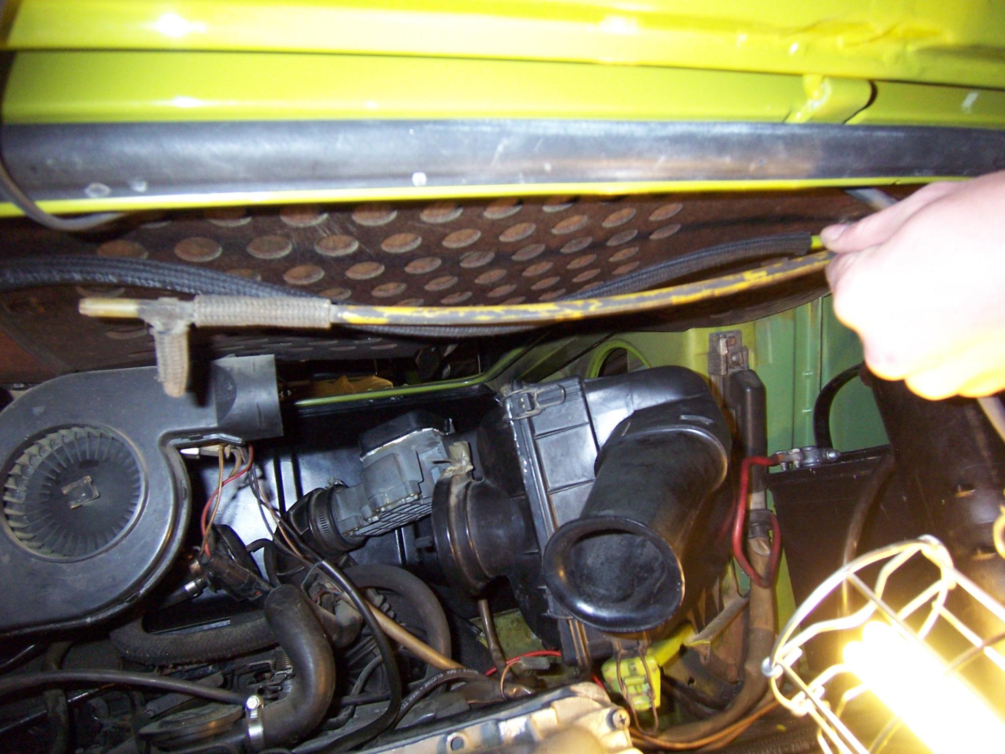

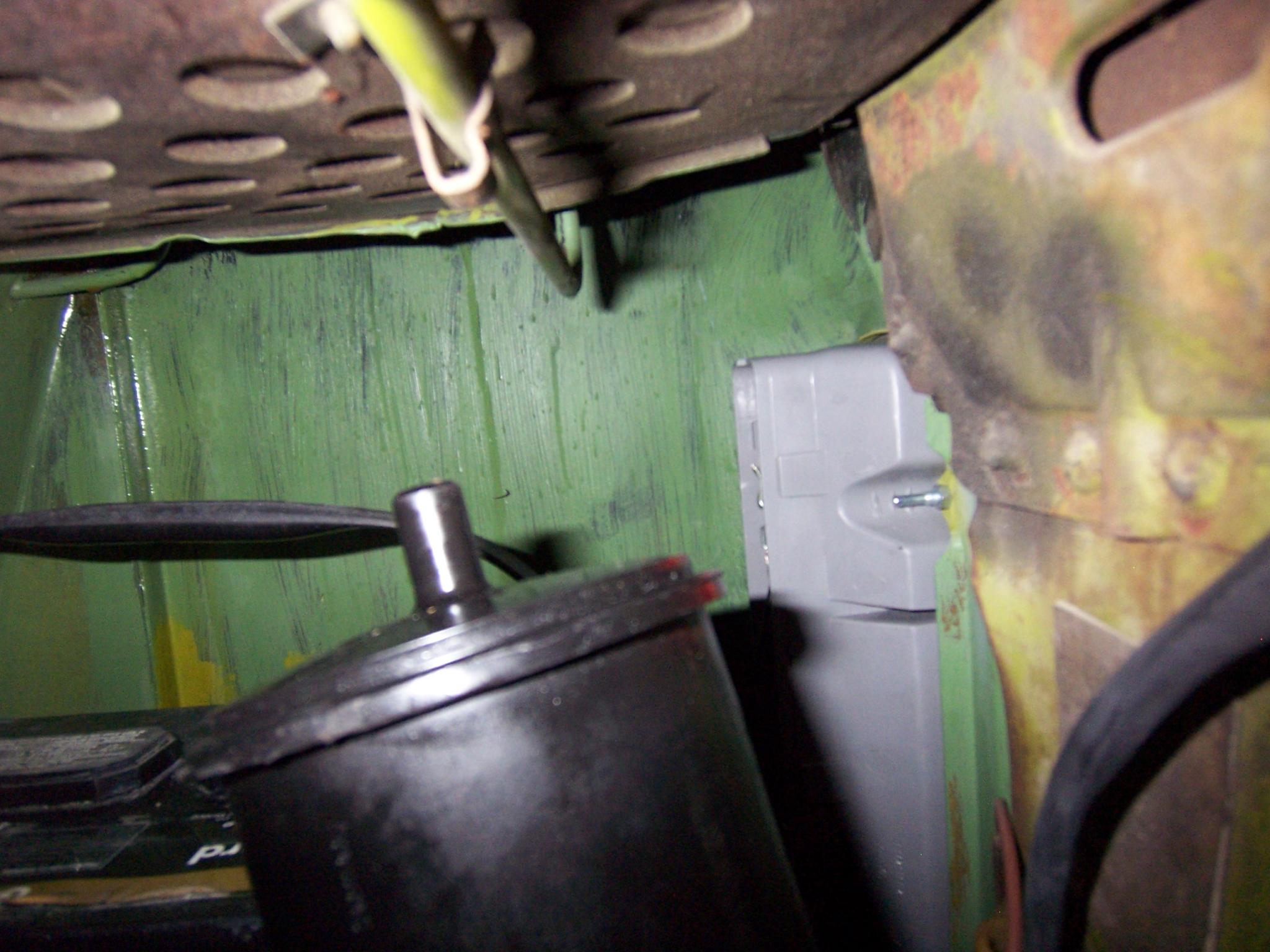

Hallo Thomas,
danke erstmal für den Link. Haben gestern mal versucht die Teile zu rekonstruieren.
Mir fehlen wohl mehr als die 2 Schläuche von der Unterdruckdose die ich abmontiert habe.
Der obere Schlauch von der Unterdruckdose zum Luftfiltergehäuse war nicht vorhanden;
am Luftfiltergehäuse war der Anschluss dafür mit Klebeband zugeklebt.
Auf dem Bild im Anhang hab ich ein Teil gelb eingeringelt, das fehlt mir komplett.
Wozu dient das?
Grüsse Nadine

Hi Nadine,
der Kreis auf dem Bild ist um die Unterdruckdose vom Zündverteiler gemalt.
Wenn du diese Dose nicht hast, hast du einen falschen Zündverteiler verbaut.
Da solltest du einen originalen oder wenn du etwas mehr Geld in die Hand nimmst einen 1-2-3 Ignition Verteiler einsetzen.
Nutz mal die Suche hier im Forum, da wirst du einige Ergebnisse finden.
