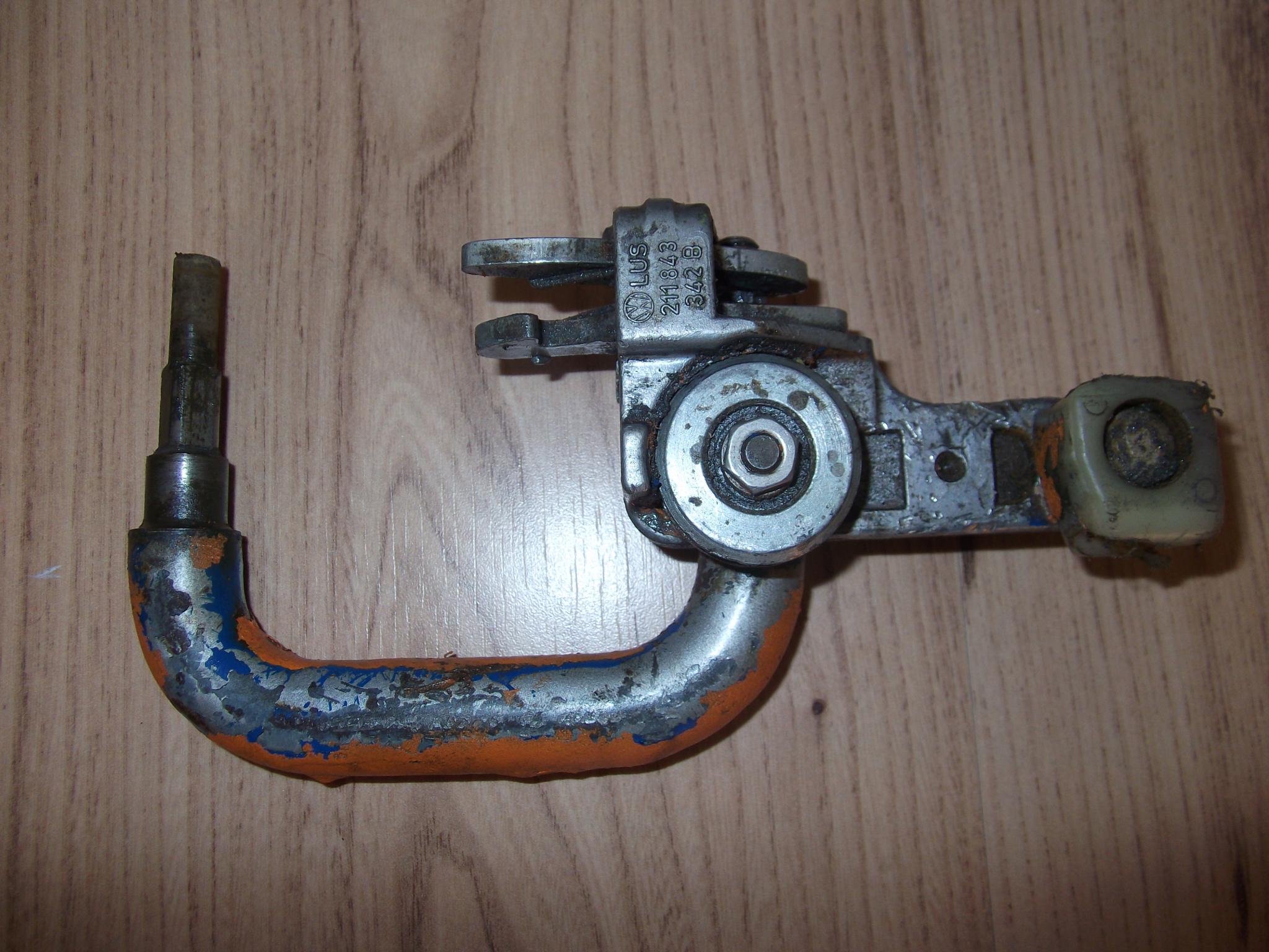

habe mir endlich einen t2 bus zugelegt und die schiebetür funktioniert nicht einwandfrei!
undzwar lässt sich der bogen und die gussführung nicht bewegen, die sind eine linie fest (gerostet?), führung ist auch nicht in der schiene die tür leuft nur auf dem kunststoffteil!! hoffe ihr könnt was auf den bildern erkennen was für ein teil gemeint ist!!! oben fehlt glaub auch noch was an dem gussteil und es hat einen riss!!!???(wegen einhacken) hat jemand eine idee oder so ein komplettes und funktionierendes teil rumliegen dass er mir verkaufen kann??
ich danke euch für eure hilfe, werde sie sicher noch öfters brauchen!!!

habs frei bekommen mit wd 40 und weng schweiß^^
leuft auch gar nit schlecht, alles neu geschmiert!!
aber oben fehlt irgendwas!? habe jetzt unterleg scheiben drauf und muttern, tür lässt sich auch öffnen, kommt da aber irgend ne hilfe wo den haken löst hin??

Hallo, da fehlt der Entriegelungsnocken auf dem Bolzen

ja hab ich mir gedacht das irgend sowas fehlt. wenn ich mal zu einem komme tausche ich ihn aus!!!

den Nocken gibt es noch neu, bei BUS OK - http://der-shop.heiterweiter.com/produc ... cts_id=421
