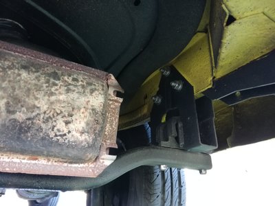

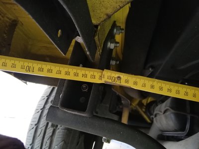

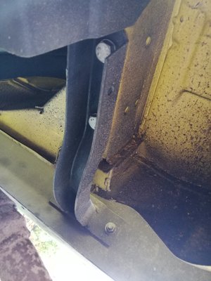

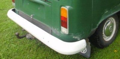

Hallo Stephan,
danke für Deine umfangreiche Stoffsammlung, die ist immerwieder Gold wert! Ich möchte meinen Post-Bulli (Zwitter) mit eine Stoßstange versehen. Auf Ebay Kleinanzeigen habe ich zwei gefunden, weiß aber nicht ob die passen. Die sehen nicht aus wie die Peka für mein Baujahr. In der Anleitung steht, dass man die Eintragen lassen muss, im Internet steht, dass man das nicht muss, wenn es die entsprechenden Unterlagen zu der Anhängerkupplung gibt. Ist am Ende der Aufwand größer als der Nutzen?
https://www.ebay-kleinanzeigen.de/s-anz ... 2-223-8662
Anbei auch ein paar Fotos von der Unterseite meines Bullis.
Danke und Gruß
Mirco.

danke! Weißt Du auch wie das mit dem Anschrauben ist, bei dem Zwitter?
Mirco.

Hallo Mirco.
Ich wünsche dir viel Erfolg oder Glück bei der Suche nach einer AHK für den Zwitter. Wenn du was günstiges passendes findest, ich nehme auch eine. Und Rüdiger auch. Paruzzi hat welche im Katalog aber keiner ausm Forum weiß ob die passt.
Bei meinem 72er ist eine AHK verbaut von einem späteren Baujahr. Ob was am Rahmen geändert wurde weiß ich nicht. Wie die Befestigung an der Stoßstange aussieht weiß ich auch nicht. Der Bus steht 600 km weit weg und ist komplett zerlegt. Ob der TÜV die einträgt weiß ich auch nicht. Ist ja laut Einbauanleitung für ein anderes Modelljahr.
Erik

Hi Erik,
Danke für die ausführliche Antwort! Das klingt ja aufwändig. Dann lasse ich das vielleicht lieber und mache die AHK an das andere Auto. Dafür gibt es die von der Stange mit allem was man braucht.
Ich hatte gehofft, dass die AHK vom T2b passt, weil das Heck vom a/b ja schon so ähnlich ist. Aber neue sind mir zu teuer und gebrauchte will ich nicht auf Risiko kaufen. Den Anhänger brauche ich nur für Gartenabfälle und so.
