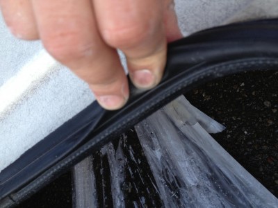

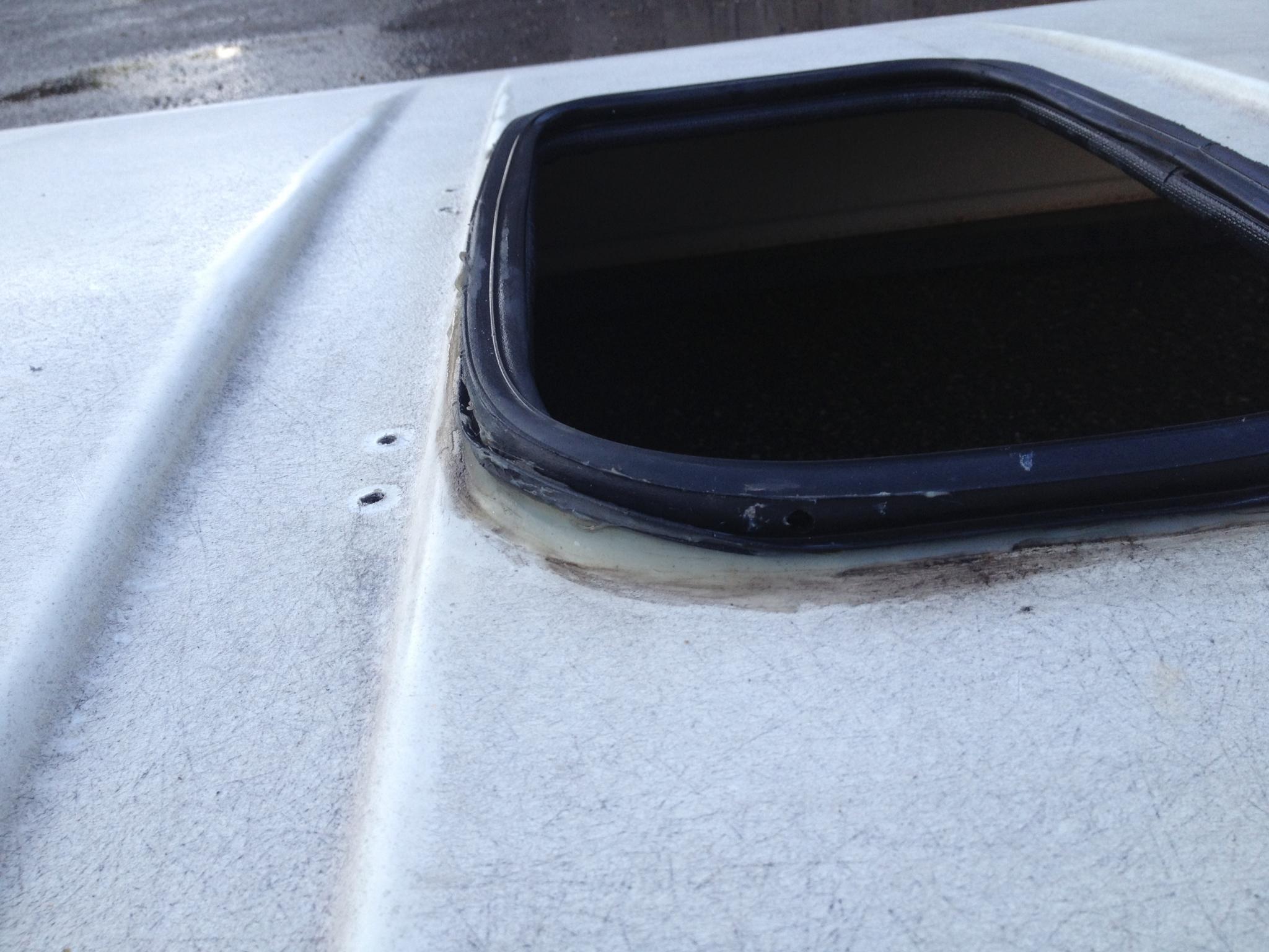

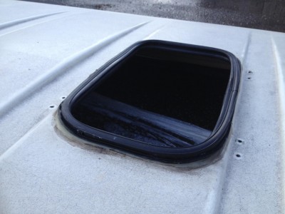

Ich habe mein Aufstelldach von meinem T2b Bj 78 nun soweit unten. Das Dach ist mit einem Hochdruckreiniger geputzt und könnte nun zum Lackierer.
Ich habe alle Anbauteile bis auf die Gummidichtung für den Fensterausschnitt entfernt. Den bekomme ich nicht Zerstörungsfrei weg da er mit Silikon zusätzlich angeklebt und abgedichtet wurde.
Gibt es da Ersatz oder könnte ich den Notfalls auch so dran lassen?

danke für den Tip. Bin nun bei Bus-Ok fündig geworden:
ArtikelNr.: OK60026
Gut versteckt...kann jmd etwas zu der Qualität und der Passgenauigkeit sagen? Im Moment ist die Dachhaube 100% Dicht und das soll auch so bleiben...

Kleines Update,
die Dichtung war zusätzlich mit Silikon befestigt. Habe es leicht aufgeschnitten. Die Dichtung ist leider doch etwas porös gewesen...

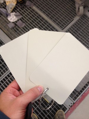

Habe das Dach nun zum Lackierer gebracht. Nun stellt sich bei mir die Frage wie ich es lackieren soll.
Er hat mir ein Muster mit L90D gegeben (in seidenglanz, seidenmatt, matt). Mir kommt es aber irgendwie viel gräulicher vor als andere Dächer. Es sollte farblich schon zur Reserveradabdeckung passen.
Was meint ihr?

winniwinter hat geschrieben:Er hat mir ein Muster mit L90D gegeben
Werd heute noch mal sehen ob ich es schaffe einen bebilderten Dach und Faltenbalgwechsel einzustellen. Da kann man dann auch die Dachfarbe sehen.
Die Lackierung meines Daches ist in L90D, was lt. M-Plate der originale Farbton ist. Ich persönlich habe vor dem Lackieren sämtliche Dichtungen entfernt da sonst keine vernünftige Lackierarbeit zu erziehlen ist.

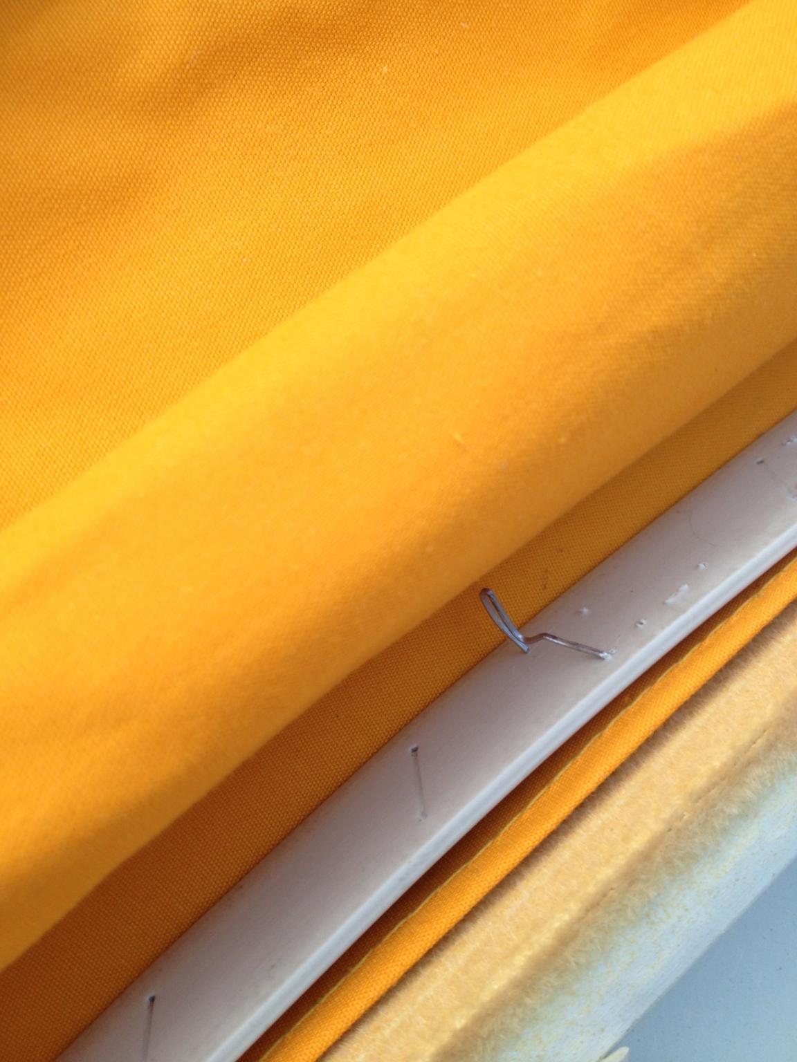

so nun bin ich gerade dabei mein neues Faltdach zu montieren und hier kommen schon die nächsten Probleme.
Ich habe den Stoff zunächst oben am Dach festgetackert. Als nächstes wollte ich jetzt das Plastikband über den Stoff tackern. Leider schafft das mein Elektrotacker nicht.
Ich will das originale Plastikband befestigen. Das ist zwar ziemlich starr aber trotzdem noch gut in Schuss.
Naja ich frage mich nun an was es liegt. Am Tacker, an den Klemmen oder am Plastikband...
Die Tackerklemmen sind "extra feste" von Novus...
Die meisten Klemmen sehen ungefähr so aus wie auf dem Bild :(
