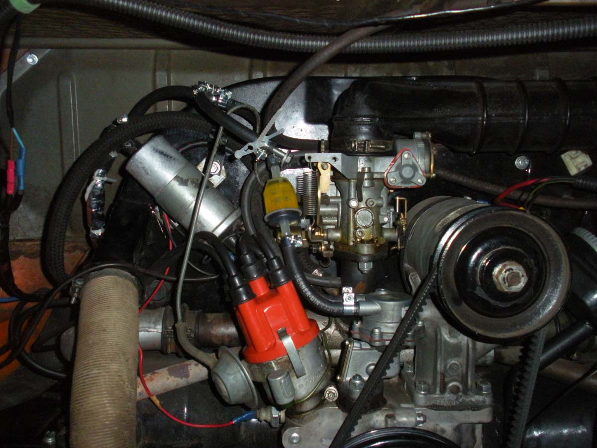

Mein Bulli (T2b, 1600/50PS, neuer Rumpfmotor, Vergaser überholt, Benzinpumpe neu, Verteiler noch original) schnurrt schön dahin und ganz urplötzlich ist die Leistung vollkommen weg; der Motor läuft noch (d.h. er stirbt nicht ab), aber sooooo völlig ohne Kraft dass ich es sogar auf der Ebene nur im ersten Gang Vollgas mit schleifender Kupplung bis zu einer Ausweiche schaffe. Nach paar Minuten stehen läuft er wieder ganz normal. Dazu kommt, auch wenn er gut läuft, machmal hat er das "Ruckeln", stirbt im Leerlauf ab und hat generell weniger Kraft (kommt über 70-80 km/h nicht hinaus) ; das dauert so ein paar Minuten oder halbe Stunde dann läuft er wieder ganz normal, rund und kräftig. Regelmässigkeiten im Sinn von "passiert wenn" habe ich noch keine erkennen können; einfach plötzlich, dann wenn ER will.

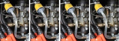

Ein Problem (völliger Leistungsverlust) - glaube ich - habe ich schon identifiziert: Benzinzuleitung. Mein Schrauber hat im Motorraum einen zusätzlichen Benzinfilter eingebaut und dazu die Benzinleitung in einer nach oben gehenden Schlaufe verlegt. Da bilden sich immer Dampfblasen und der Filter läuft wenn's heiss wird fast trocken (wenn alles kalt wird, ist er wieder voll mit Benzin). Oben habe ich dann noch ein T-Stück eingesetzt um die Leitung wenn sie kalt ist entlüften zu können.
Ich werde das vermutlich wieder auf originale Leitungsführung ändern lassen, mit Filter unter dem Tank wo's nicht heiss ist. Aber ich habe auch eine Frage hinsichtlich der Benzinpumpe: die neu eingbaute sieht so aus (Bild unten), also ganz anders als das Original. Ich konnte eine gleich aussehende nur in einem online Katalog finden, scheint von Pierburg zu sein. Die Nummer die draufsteht ist 7.02242.04.

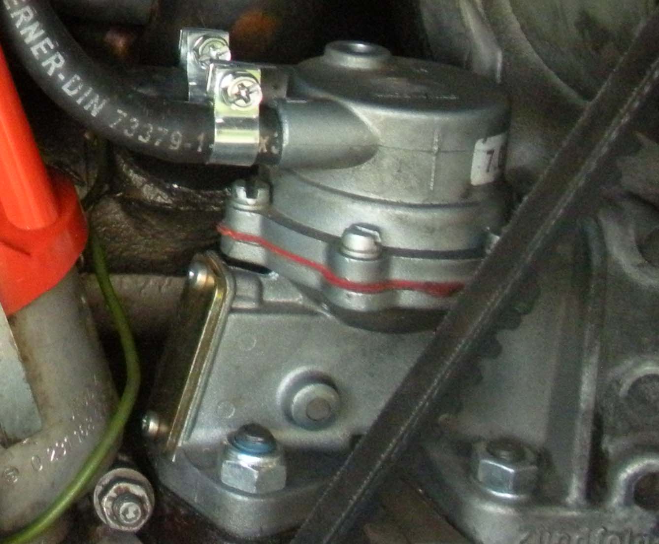

Dazu Frage 1: Kennt die wer? Taugt die was oder soll ich die besser auch gleich auswechseln lassen? Richtig Original gibt's die ja wohl nicht mehr?

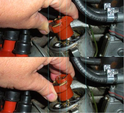

Das andere Problem (Ruckeln, Absterben und Minderleistung) hat m.E. mit der Zündung zu tun ("es ist ja immer die Zündung"). Aber die macht mich überhaupt ein wenig ratlos ...
Kontakt ist neu, Abstand ist exakt 0,4 mm, Verteiler ist festgeschraubt, Unterdruckschlauch ist abgezogen ... aber der Zündzeitpunkt wandert leicht hin und her und bleibt nicht schön am OT-7.5° stehen. Wandert so bis zu 1 cm nach links und rechts (also etwa +/- 5°). Wenn ich so einstelle, dass die Kerbe nach links und rechts gleich weit pendelt (also im Durchschnitt richtig steht) läuft er recht sauber. Aber ganz normal scheint mir das auch nicht. Übrigends: einmal ist er plötzlich ganz unrund gelaufen ... Blitzlampe angesteckt und oh Schreck: die Kerbe war bei 10 Uhr :shock: ... Abgestellt, nochmals gestartet, geprüft und die Kerbe war wieder wo sie hingehört (Keine Ahnung was da los war :?:).
Dazu Frage 2: Ist es normal, dass der Verteilerfinger ziemlich viel Spiel in tangentialer Richtung hat? Bei mir sieht's so aus (oberes Bild Drehung bis Anschlag im Uhrzeigersinn, unteres Bild gegen Uhrzeigersinn):

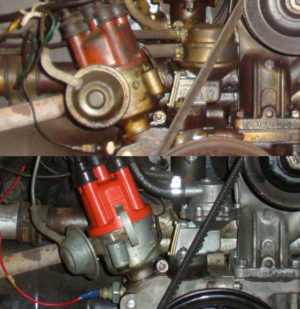

Und Frage 3: Überhaupt kommt mir die Stellung des Verteilers komisch vor. Im alten originalen Motor stand der Verteiler bei richtiger Einstellung mit der Druckdose nach vorne (Bild unten, oberer Bildteil). Im neuen Rumpfmotor steht der gleiche Verteiler mit der Druckdose ganz links (unterer Bildteil). Kann das so sein oder stimmt da nicht überhaupt etwas nicht??

vauweh hat geschrieben:Oben habe ich dann noch ein T-Stück eingesetzt um die Leitung wenn sie kalt ist entlüften zu können.
Das ist unnötig, denn die Leitung entlüftet sich ja ohnehin selbsttätig über das Schwimmernadelventil. Den Leitungsfilter hätte ich trotzdem gerne dort weg. Setz ihn stattdessen zwischen Tank und Benzinpumpe, am besten außerhalb des Motorraums, aber so, daß er nirgendwo anliegt und scheuert (Anlasser, Getriebe).
vauweh hat geschrieben:Dazu Frage 1: Kennt die wer? Taugt die was
Da bin ich überfragt und muß passen.

vauweh hat geschrieben:Wandert so bis zu 1 cm nach links und rechts (also etwa +/- 5°).
Wenn "wandert" statt wahllosem Hin- und Hergeblitze eine periodische Schwingung bedeutet, die du frei Auge beobachten kannst, dann rührt das wohl von den Fliehgewichten her. Dort kann sich Lagerreibung bilden, die Lagerstellen können verschleißen und auch die Rückholfedern können im Laufe von 40 Jahren schon mal erlahmen. Leider ist das alles ein ziemlicher Uhrmacherknudel, den du zwar durchaus wieder gängig machen kannst, aber wenn du anfängst, da drin Teile auszuwechseln, landest du wohl bei irgendeiner abweichenden Verstellkurve. Ich würde zwar mal versuchen, zum Untergeschoß vorzudringen, aber mehr als 'ne "Salbung" mit Sprühöl würde ich dort in erster Näherung mal nicht durchführen. Anders sieht die Sache aus, wenn du einen Bosch-Dienst zur Hand hast, der dir klipp und klar sagen kann, was da an Gewichten und Federn reingehört und der dir diese Teile auch besorgen kann. Dann kannst du den Verteiler renovieren (lassen). In der guten alten Zeit hatten die Werkstätten auch Verteilerprüfstande, um die Verstellkurve anschließend aufzunehmen und zu korrigieren.
vauweh hat geschrieben: Stellung des Verteilers
Beim 50-PS-Motor zünden m.W. alle Zylinder im gleichen Winkel, und deshalb ist die Stellung des Verteilers für die Funktion belanglos, sofern sich der Zündzeitpunkt einstellen läßt, ohne daß die Unterdruckdose irgendwo anstößt. (Der 47-PS-Motor hatte im Gegensatz dazu einen verschobenen Zündwinkel für den dritten Zylinder. Deshalb war's da wichtig, daß die Kabel auch korrekt auf den vorgesehenen Steckplätzen der Verteilerkappe zugeordnet waren.) Die abweichende Stellung des Verteilers könnte damit zusammenhängen, daß die Zündkabel um einen Platz versetzt aufgesteckt sind, es könnte aber auch sein, daß die Verteilerantriebswelle nicht in der korrekten Winkelstellung eingesetzt ist. Um das zu kontrollieren, stellst du den ersten Zylinder auf Zünd-OT (beide Ventile geschlossen), ziehst den Verteiler raus und guckst dir die Lage der Mitnehmernut in der Antriebswelle an. Die muß dabei in Querrichtung zeigen und der kleinere Halbmond in Fahrtrichtung hinten liegen. Falls nicht, Welle ziehen und in korrekter Stellung wieder einführen. Wegen der Schrägverzahnung mußt du dabei etwas "mit Vorschuß" denken (Welle dreht sich beim Einsetzen etwas weiter). Für die Funktion ist das, wie gesagt, bedeutungslos. Es vermeidet aber Konfusion bei vielen Wartungsarbeiten.

Das Entlüftungs-T-Stück habe ich gemacht, weil die Schlaufe über die Höhe des Vergasers hinausgeht. Nach dem Prinzip der kommunizierenden Gefässe, sollte das - wie bei einem Weinheber - ja kein Problem sein, nur muss der Schlauch erst einmal voll sein (theoretisch halt eben nur, weil die Dampfblasen schlagen der schönsten Theorie ein Schnippchen). Ich wollte mir übrigends wegen der hier im Forum vielzitierten "Dampfblasen" Gewissheit verschaffen: Habe dafür provisorisch und kurzzeitig einen durchsichtigen Schlauch montiert (bitte nicht nachmachen! Vor allem aber nicht beim Fahren!). Da konnte man bei warmer Benzinpumpe und stehendem Motor den Bläschen gut zusehen.
Testanordnung (nur bei stehendem Motor!): Aufsteigendes Dampfbläschen aus der noch warmen Benzinpumpe gut erkennbar
Die Leitung wird jedenfalls auf Originalführung zurückgebaut! Und der Filter raus aus dem warmen Motorraum.
boggsermodoa hat geschrieben:Wenn "wandert" statt wahllosem Hin- und Hergeblitze eine periodische Schwingung bedeutet, die du frei Auge beobachten kannst, dann rührt das wohl von den Fliehgewichten her.
Nein ist keine periodische Schwingung, sondern ein wahlloses Hin- und Hergeblitze.
Mit Sprühöl probier ich's einmal. EIn bischen verharzt sieht es im Verteiler schon aus.
boggsermodoa hat geschrieben:Die abweichende Stellung des Verteilers könnte damit zusammenhängen, daß die Zündkabel um einen Platz versetzt aufgesteckt sind.
Würden dann nicht die falschen Zylinder gezündet werden? D.h. bei der Reihenfolge 1-4-3-2: wenn der Verteilerfinger an der Markierung zum 1. Zylinder steht, aber das Kabel zu einem anderen Zylinder führt ... also z.B. zum 4. oder 2. ? :shock: Dann sollte doch gar nichts mehr gehen?
Könnte also eine etwas versetzt eingebaute Antriebswelle sein, wenn ich Dich richtig verstehe. Gut zu wissen dass das kein grundlegendes Problem ist. Danke, das beruhigt schon mal.

vauweh hat geschrieben:Prinzip der kommunizierenden Gefässe
Diese Prinzip käme nur dann in Betracht, wenn beide Säulen nur der Schwerkraft ausgesetzt wären. Hier hast du aber wg. der Pumpe einen Volumenstrom und einen Förderdruck. Damit wird der höchste Punkt auf jeden Fall überwunden, solange die Pumpe überhaupt noch irgendwas fördert. Das unterläßt sie nur, wenn sie selbst nur noch Dampf enthält.
Am Moped hatte ich die Benzinleitung mal so doof verlegt, daß beim Umschalten auf Reserve (also Leitung leer) das Benzin durch 'ne Schlaufe hindurch gemußt hätte, die höher gelegen hat, als das Spritniveau im Tank in dieser Situation. Das hat natürlich Probleme bereitet (und verdutzte Blicke bei den Umstehenden hervorgerufen, wenn die Kuh wieder lief, nachdem man sie einmal auf's Ohr gelegt hatte). Dein Bus bekommt die ersten 20 - 30 Liter übrigens auch ohne Pumpe aus dem Tank, falls es mal sein muß. Das Niveau im Tank liegt dann oberhalb des Schwimmerniveaus, weshalb der Fluß von selbst in Gang kommt.
vauweh hat geschrieben:Nein ist keine periodische Schwingung, sondern ein wahlloses Hin- und Hergeblitze.
Dann könnte es wirklich auch am Verdrehspiel des Verteilerläufers liegen, denn das kommt mir schon arg viel vor. Darauf war ich im vorigen Post nicht eingegangen, aber das wäre durchaus 'ne Erklärung. Ein bisschen Spiel ist dort normal, aber nicht in dem Maß. Guck vielleicht mal nach, wo das herkommt und prüf den Läufer auch mal auf radiales Spiel.
vauweh hat geschrieben:Würden dann nicht die falschen Zylinder gezündet werden?
Der Funke muß natürlich dann kommen, wenn der Zylinder auch was damit anfangen kann. Wenn du dir jetzt mal vorstellst, die Kabel wären auf der Kappe im Gegenuhrzeigersinn um eine Position versetzt aufgesteckt, dann müßtest du den Verteiler im Uhrzeigersinn um 90° weiterdrehen, damit wieder alles paßt - und genau so sieht's doch bei dir aktuell aus.

Übrigends, nochmals meine Frage nach der Benzinpumpe (erster Post), und ob die was taugt? Ich hab' die nochmals mit der originalen verglichen, und bei der liegen Ein- und Auslass auf verschiedenen Ebenen. D.h. wenn sich Dampfblasen bilden dann am ehesten im oberen Teil, während sie ja im unteren Teil Benzin saugt. Bei der eingebauten neuen Pumpe liegen beide Anschlüsse auf gleicher Ebene.
