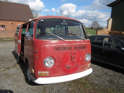

Hallo Bulli-Gemeinde,
ich hoffe ihr könnt mir weiter helfen. Bei meinem T2a von 71 geht es so langsam ans Eingemachte nämlich ans schweißen. Da mein US-Bus ansonsten echt super da steht bzgl. hatte ich die Hoffnung, dass die Arbeiten zügig voran gehen, leider hat mit der nachträglich angebrachte Reservereifen an meiner Front einen Strich durch die Rechnung gemacht.
Der hat da nämlich die ganze Zeit gescheuert und jetzt ist eben neben dem kleinen "Unfallschaden" ander unteren Beifahrerseite auch noch ein schön großes durchgerostetes Loch aufgetaucht :dogeyes: und da der Windschutzscheibenrahmen auch nicht mehr der dollste ist muss die ganze Maske neu.
Jetzt die große Frage, hat jemand noch eine die er mir verkaufen würde, bzw. jemanden weiß der jemanden weiß. Ich bin über jeden Hinweis/Tipp froh!! Bei Werk 34 habe ich schon angerufen und der hatte zwar eine auf der HP angeboten, hat sie aber doch nicht mehr auf Lager :wall: schade!
Wollte gleich noch bei Ralfs VW Teile mal fragen.
Danke für eure Hilfe schon Mal!
Philip

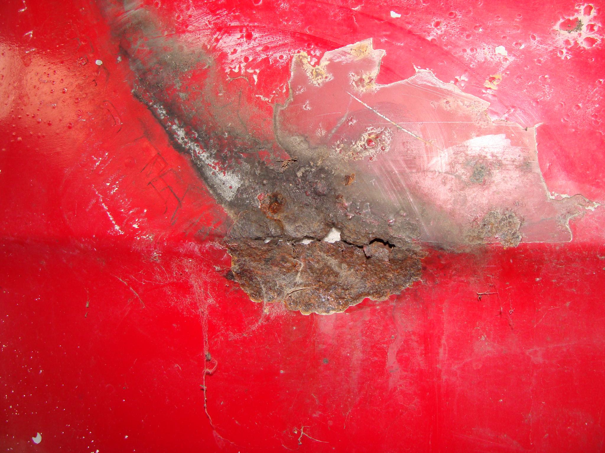

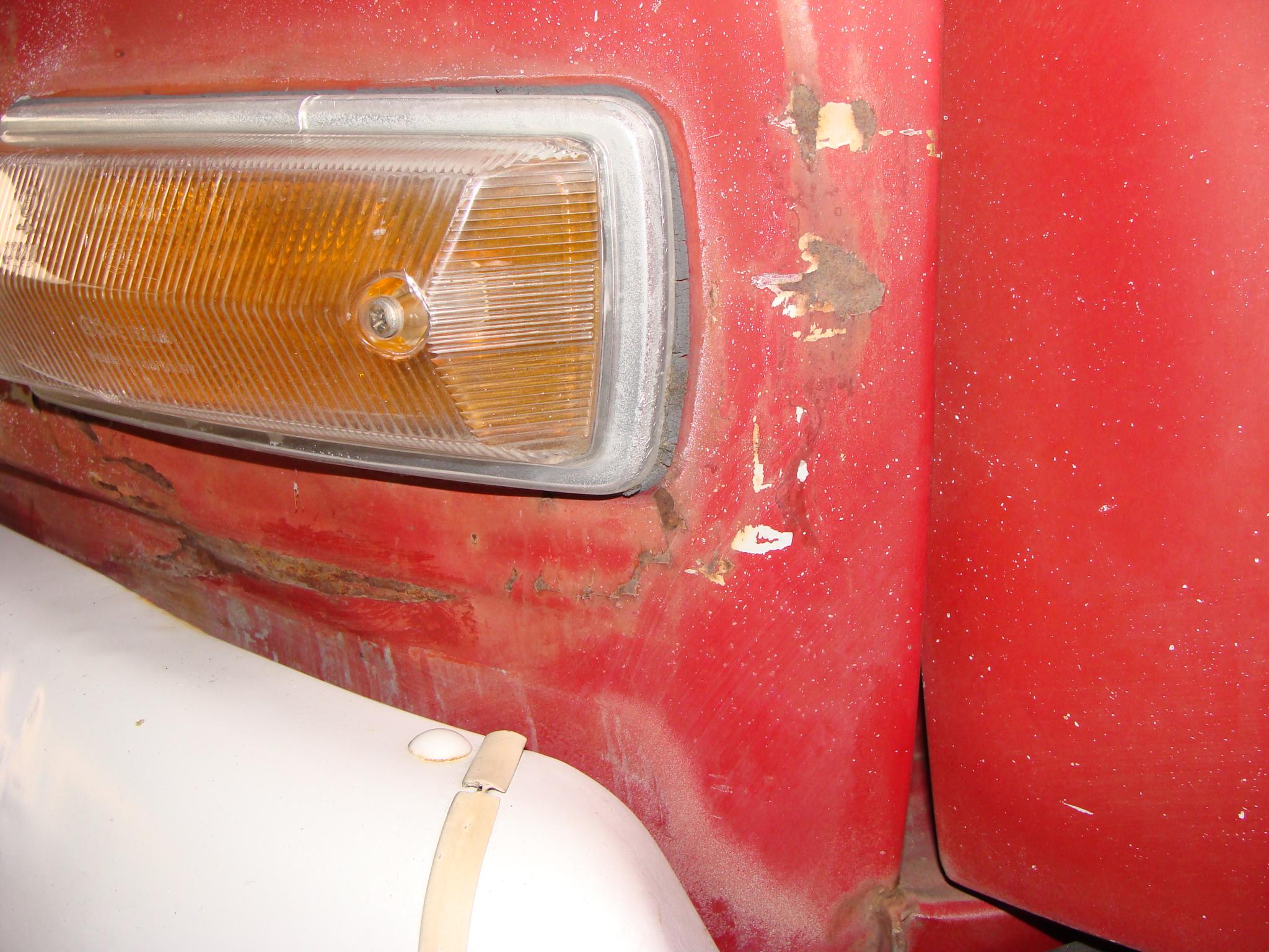

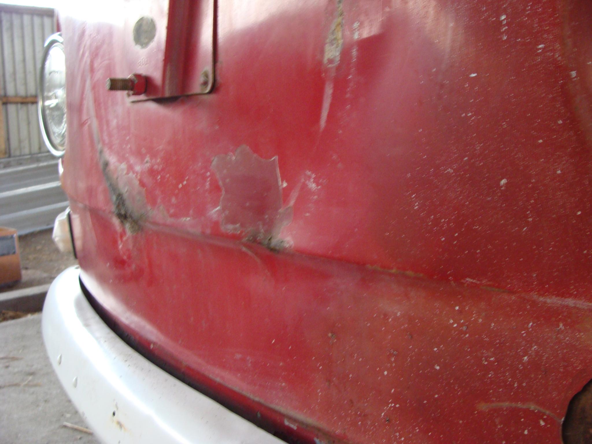

Okay wird gemacht,
hoffe, dass die Bilder gut genug sind damit du dir ein Urteil bilden kannst!
die durchgerostete Stelle

Mal ne blöde Frage....Wie gut kannst du mit Blech??
Ich würde wegen diesen paar Stellen nicht ne ganze Frontmaske wechseln,sondern die Stellen instandsetzen.
Wie sieht dein Träger denn unter der Stoßstange aus?Ist der noch gut??
Andy
www.karosserie-staller.de

Gibt keine blöden Fragen :) wenn ich ehrlich bin nicht wirklich gut, wollte das in einer Werkstatt machen lassen. Die meinten als ich letzte Woche da war, dass man am besten die ganze Maske tauscht bevor man anfängt den unteren Teil und den Fensterrahmen seperat zu machen...
Der Träger unter der Stoßstange sieht noch gut aus soweit ich das beurteilen kann (bin leider noch ziemlich grün hinter den Ohren was das angeht :oops: )
Hatte auch gedacht, dass man vielleicht "nur" so nen Blech braucht, was die unteren 20/30cm ersetzt, wie das hier z.B.
http://csp-shop.de/cgi-bin/cshop/front/ ... ort=0&all=
Aber da bin ich vielleicht auch zu naiv...
