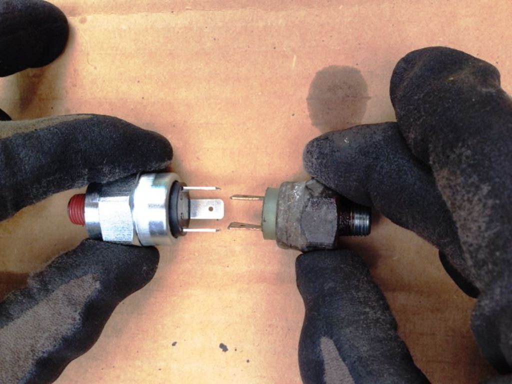

Re: Bremslicht geht nicht / T2b Bj. 79
Auflösung: Es war der Schalter!
Neues Rätzel: zwei und dreipolig, passen nicht zueinander! Sprich der Abstand der Steckschuhe ist verschieden. Ich hatte neue bei CSP bestellt und für den Nofall meine Teilekiste durchforstet. Dort habe ich nen HBZ vom 1302 LS gefunden, der hat zwei Schalter beide dreipolig und noch einen aus unbekannter Herkunft, der hat nur einen, zweipolig. Das Gewinde in den HBZ ist bei allen gleich - neue schalter haben noch dichtmittel auf dem Gewinde - doch die Anschlüsse am Schalter und am Stecke sind nicht kompatibel. Klar kann man den Schalter abpitschen und per Steckschuh auf den Schalter gehen, aber dafür ist mir der Stecker mit Dichtgummi zu schade. Also einen der alten Ersatzdinger verbaut und ... der Baum brennt.
Also ganz so einfach ist es nicht, dazu kommt noch die Form des Steckerkopfs... die ist auch unterschiedlich. Und häng evtl. mit der Form des Dichtgummis zusammen. mal sehen, wenn ich zeit finde mache ich ne Fotos-love-story...
@Rolf, das mit dem Druck kann ich zwar technisch nachvollziehen, glaube aber das es hier zwischen Käfer und Bus (beide aus den 70gern) keine Rolle spielt, zumindest funzt es jetzt ja... mal sehen wie lange. Der Tausch ist ein 5 min ding + entlüften.
