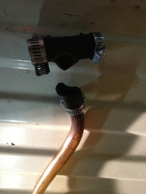

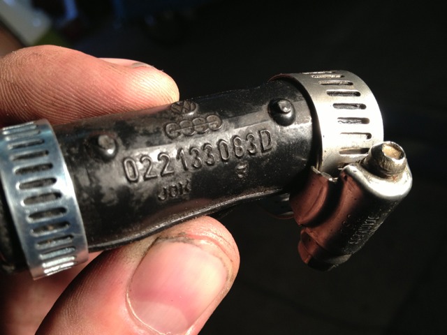

Bei der suche nach meinem Flschlft Problem habe ich hier und da mal an den Schläuchen gezupft und hatte dann auf einmal einen in der Hand. Problem ist hierbei, das dieser von dem y Verbinder der am Luftsammler angeschlossen ist zum BKV geht. Wenn ich das korrekt interpretiere. Der war wohl nur mit Sekundenkleber angeklebt weil er wohl schon einmal abgerissen war. Jetzt brauche ich Ersatz.
Bei den üblichen habe ich noch nichts gefunden. Helft mir mal bitte suchen ... Wollte kommendes Wochenende nach NL ins Autokino. Seit dem das undicht ist springt er zwar an aber geht immer wieder aus... Kann das?

Y connector von BKV kaufen Teile Nummer 022133083D

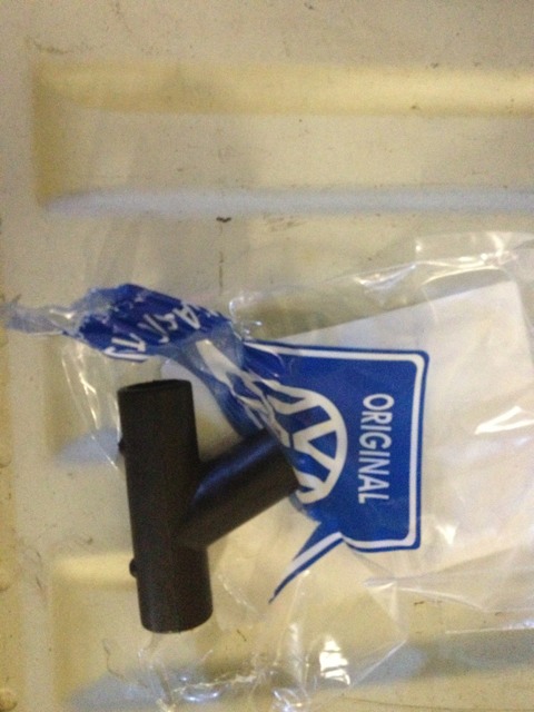

ich habe das Teil nun von VW classics bekommen und ganze 22,-€ bezahlt für ein Stück Gummi
naja, Hauptsache wieder original und dicht.

Foto vom neuen Teil !
Noch nicht montiert...
[attachment=0]ImageUploadedByTapatalk1376417991.376198.jpg[/attachment.
Nur um den Thread vollständig zu beenden ...
