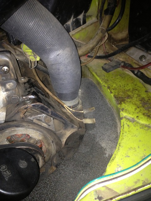

das gelbe Kabel von hinten am Lüfter ? was macht es?

und noch eins
Das Kabel zwischen meinen Fingern, Standort hinten rechts :-) habe keine Ahnung was das da bewirken soll...oder wo das Gegenstück ist

Andy hat geschrieben:das gelbe Kabel von hinten am Lüfter ? was macht es?
Das ist die Spannungsversorgung für den Lüftermotor. Das guckt 1.) auf den Schalter unter dem Heizungsschieber im Armaturenbrett (und damit auch auf Klemme 15) und 2.) auf D+. Also Kurzfassung: Wenn die Zündung eingeschaltet, die Heizung eingeschaltet und die Lichtmaschine ordentlich lädt, dann wird das Gebläse eingeschaltet (und zwar über ein Relais). Das Kabel sollte eigentlich gelb-schwarz sein, zumindest bei Bj. '73.
Andy hat geschrieben:Das Kabel zwischen meinen Fingern, Standort hinten rechts :-) habe keine Ahnung was das da bewirken soll...oder wo das Gegenstück ist
Guck mal, ob das an B+ angeschlossen ist. Wenn ja, geht's wohl zum Diagnosestecker, sofern du einen hast. (Schon wieder: BAUJAHR?)

Bei meinem MJ 78 ist das Kabel auch gelb, nicht gelb/schwarz.

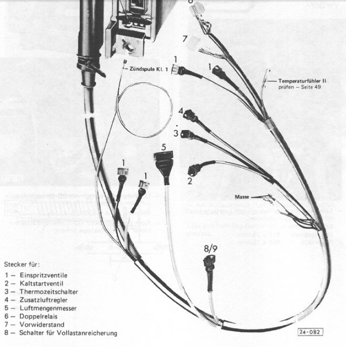

Nabend, hier habe ich wieder zwei Kabel ! Finde keine Gegenstücke ! :-)
Wer weiß was das sein kann?

die Kabel könnten zum Drosselklappenschalter für die Volllastanreicherung gehören. Schau mal, ob Du einen hast. Den gab es nicht bei allen Modelljahren. Mein 77er hat ihm nicht.

die beiden Stecker könnten Massekabel sein.
Aber um das mal genau sagen zu können, musst du mal den Stecker vom Steuergerät abziehen und sehen an welchen Pin vom 35Poligen Stecker die beiden Enden ankommen.
Masse liegt an Pin 5, 16,17 an
Das Blaue Kabel ist vermutlich Diagnose.
Es sei denn, du hast Probleme mit der Ladung deiner Batterie.
Dann kann es sein, dass es auf den Laderegler gehört.
