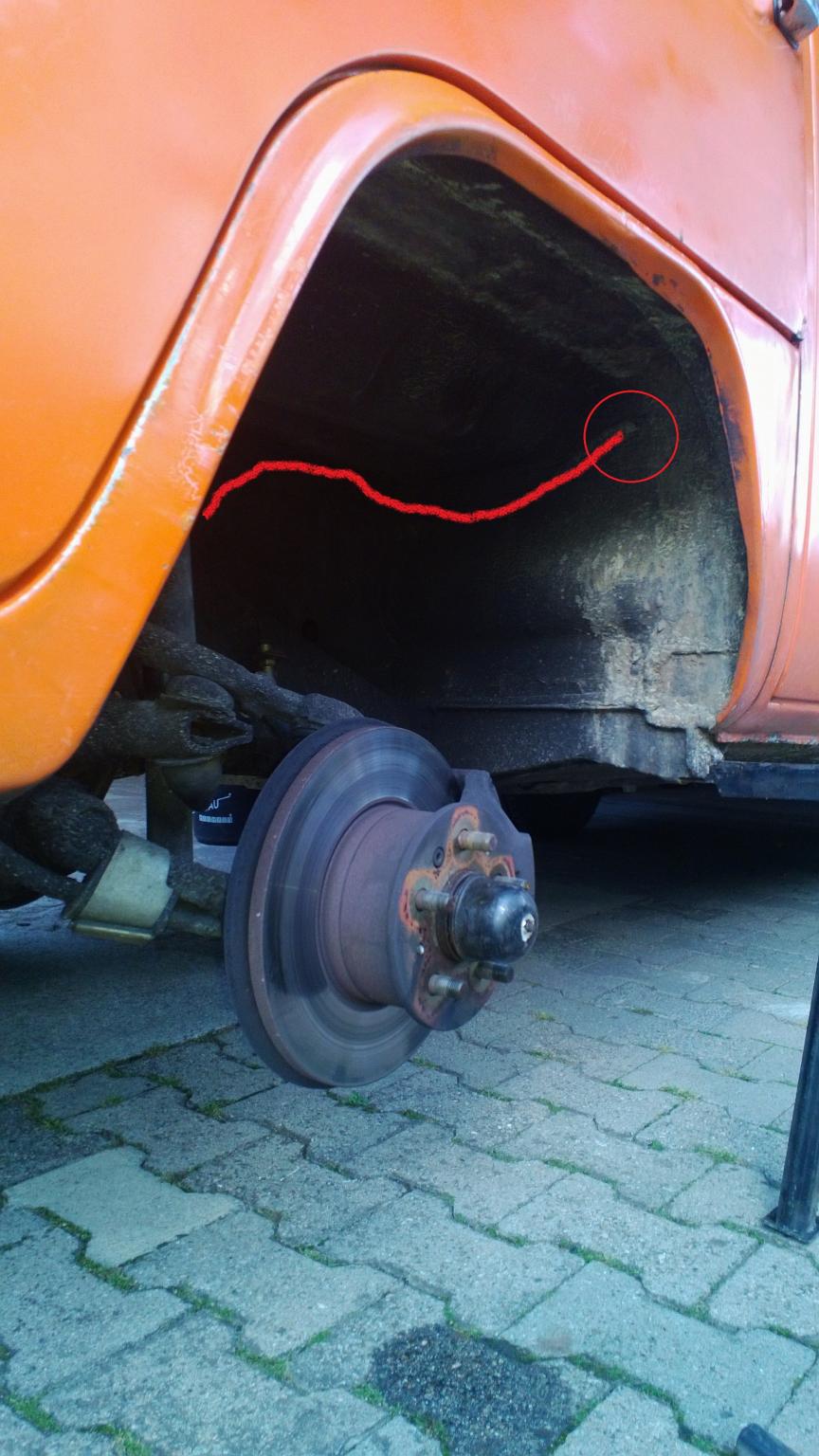

letzte Woche ist mir beim losfahren etwas komisches passiert. Beim ersten drücken auf das Bremspedal, hat sich dies etwas
merkwürdig / schwammig an gefühlt. Ich bin dann der Sache nachgegangen und beim Druckpunkt prüfen per Pedal pumpen,
ein Geräusch, aus dem Radlauf, unter mit vernommen - hörte sich an, als ob ich eine Luftpumpe betätige.

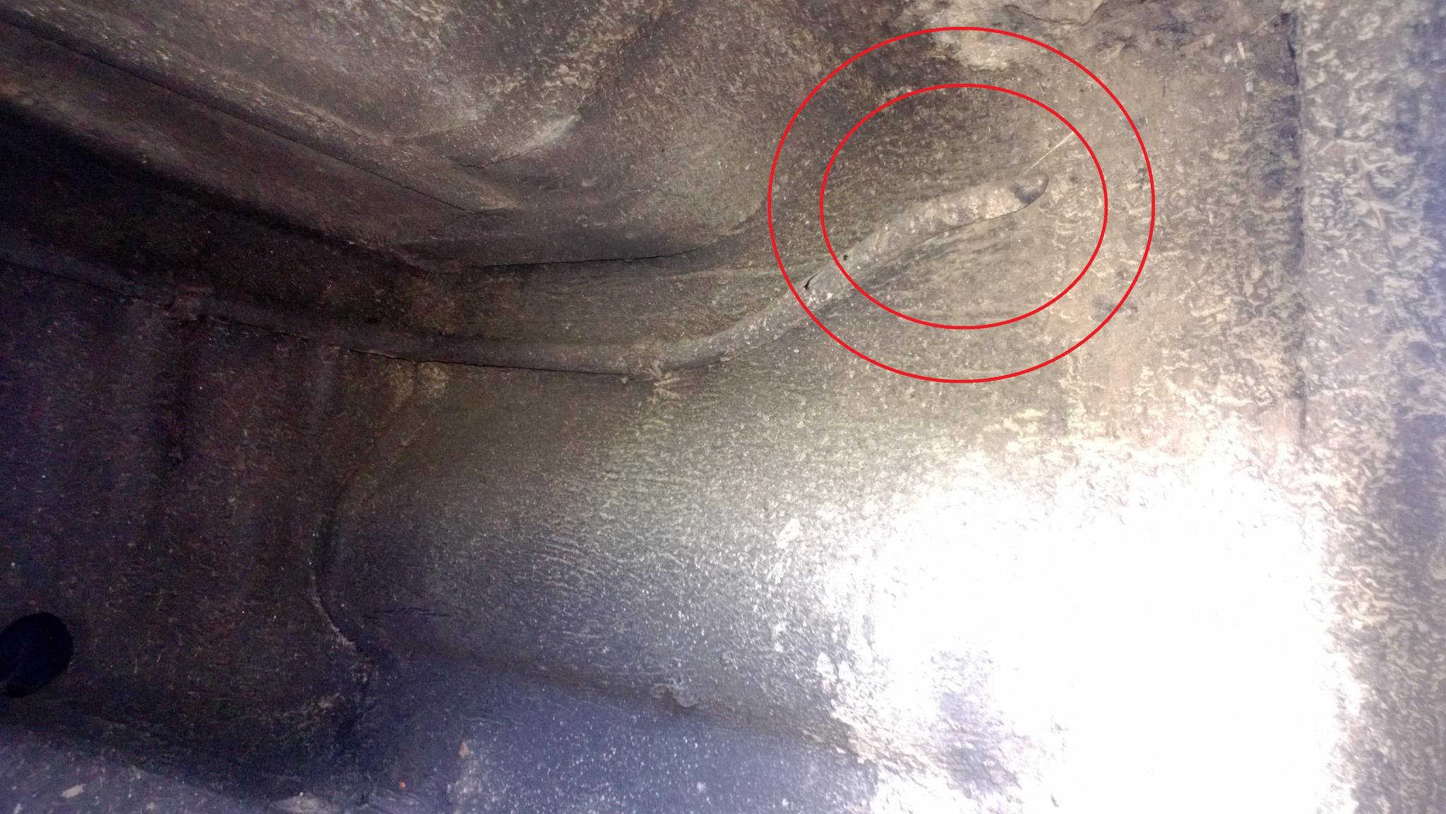

Heute habe ich dann das Rad abgenommen, Bremsflüssigkeit nachgefüllt (war notwendig :? ), und bin dem Geräusch nachgegangen.
Ich habe das Geräusch lokalisiert und festgestellt, dass ein Schlauch durch den Radkasten geht und in der Nähe der Gurtaufnahme
endet (siehe Kreis im Bild). Wenn ich diesen mit dem Finger abdichte, sind die Geräusche weg.
Wer kann mir sagen, für was die Leitung ist. Und war diese möglicherweise bisher einfach nur verschlossen bzw. Stillgelegt.
Ist ein 79er Typ 2 Motor mit BKV.
Danke und Gruß Johannes

Ich habe noch etwas im Forum gesucht und bin auf das hier gestossen.
http://forum.bulli.org/viewtopic.php?f=7&t=13182
Scheint also die Entlüftung der "vorderen Membran" des BKV zu sein. Somit erkläre ich mir mein
Abweichendes Bremsverhalten mit dem zu geringen Bremsflüssigkeitsstand. Ich werde mal alles entlüften und
dann schauen ob alles wie gewohnt funktioniert.

Der Schlauch muss im Hohlraum des Kniestücks enden, sonst kommen Dreck und Wasser hinein und zerstören Dir den Bremskraftverstärker!
