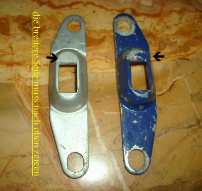

Der 2. Link ist eine Schließplatte von einem T2b aber für die seltene linke Schiebetür. Das Teil hatte ich mir bestellt, passt aber nur links ......und meine Schiebetür ist eine rechte. Auch verkehrt rum anbauen passt nicht.
Stell dazu mal ein Bild ein damit man weis was damit gemeint ist.
Mein Problem ist nicht die Einbauhöhe, das passt mit der T2b Platte, sondern das der Fanghaken rechts daneben ins Leere geht und da kein Platz zum versetzen ist , ich kann die Platte auch nicht weiter nach außen schieben.
Sie passt aber aufs Schloss wenn man sie einfach mal nur so drauf setzt ohne sie an den Rahmen zu schrauben, deshalb bin ich von ausgegangen das es ein T2b Schloss ist ..........Clemens hat mich da Aufgeklärt das es aber nicht so ist :-)
Die Rollenführung ist ja vorgegeben da ist auch nicht viel Platz zum verstellen und es sind einfach zu viele Zentimeter die ich nach innen müsste mit der Tür um auch nur annähernd in die Schließplatten Mitte zu kommen.....
Ich seh schon, werde wohl weiter ohne Schließplatte fahren müssen ,macht der Bulli ja schon seit 1992 laut Vorbesitzer :dogeyes: :dogeyes: :dogeyes:
LG Biene
die blaue Platte ist meine, die linke die für die linke Schiebetür

M.E. paßt das alles, was du hast. Stopf mal die blaue Platte so auf das Schloß, daß die gewölbe Außenkante nach innen zu liegen kommt und die gerade nach außen. Dann mach die Tür von innen zu und guck, ob die Schraubenlöcher passen. Falls nein, mach ein Foto und stell es hier ein.
