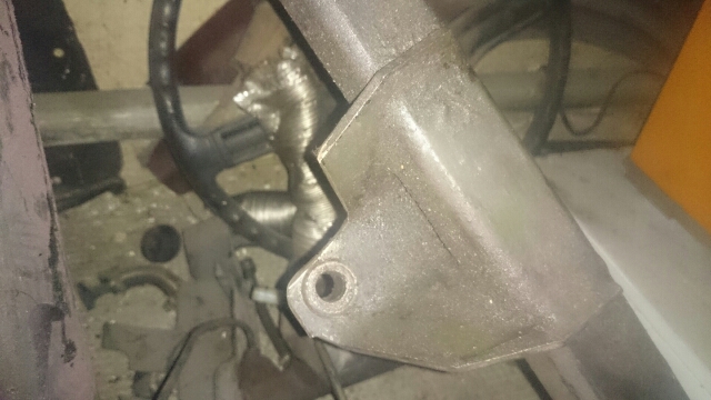

Ist zwar schon paar Tage her aber hier ein Bild vom geänderten Träger....Deckel war Fullflow, Edelstahl mit Ringöse / Hohlschraube.
Mfg

Danke, Emanuel... Ich werde mal schauen, an welchem Halter weniger geflext werden müsste (wird aber erst nächstes Jahr im Mai sein). Denke aber, dass es der mit den von Dir gezeigten Aufnahmen ist. Zumindest habe ich mal beide Varianten des Motorträgers besorgt.

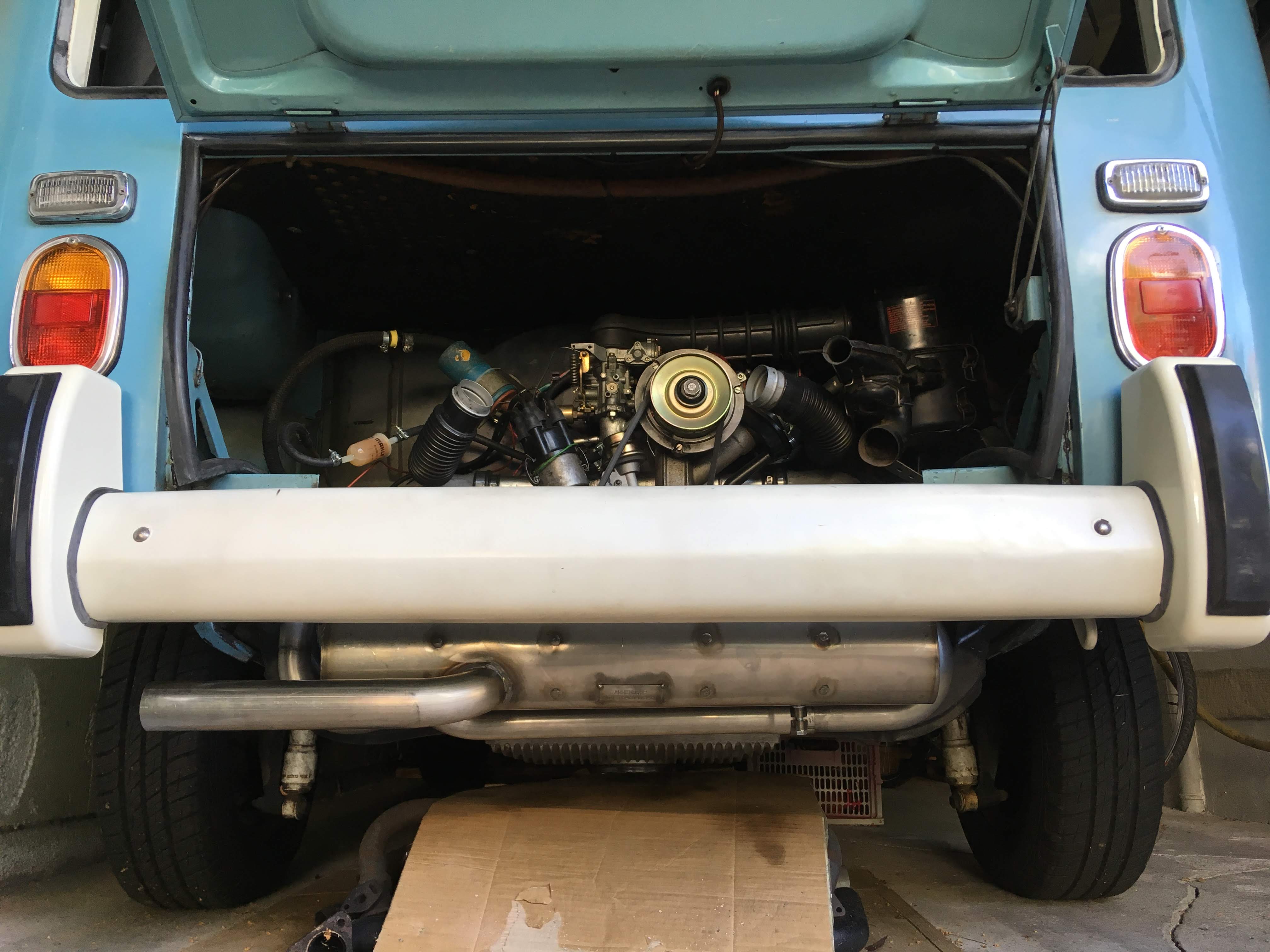

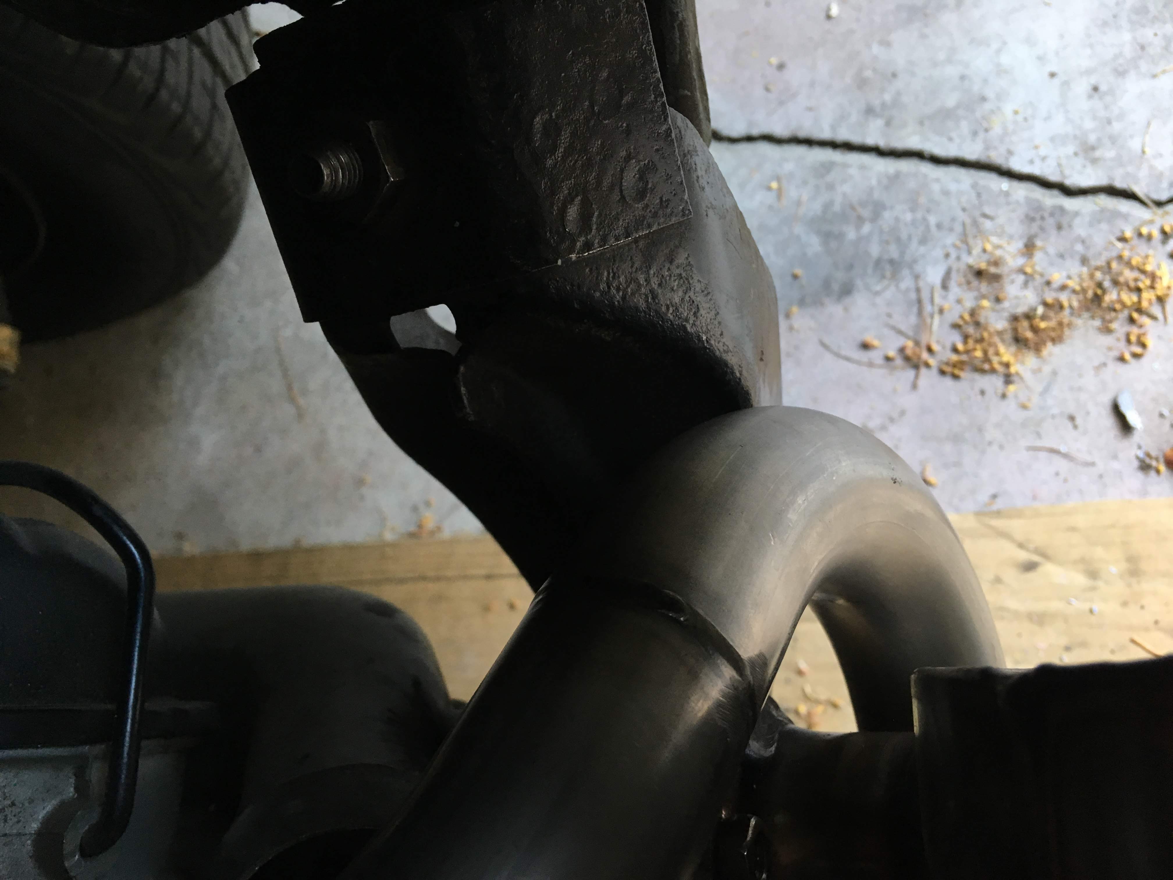

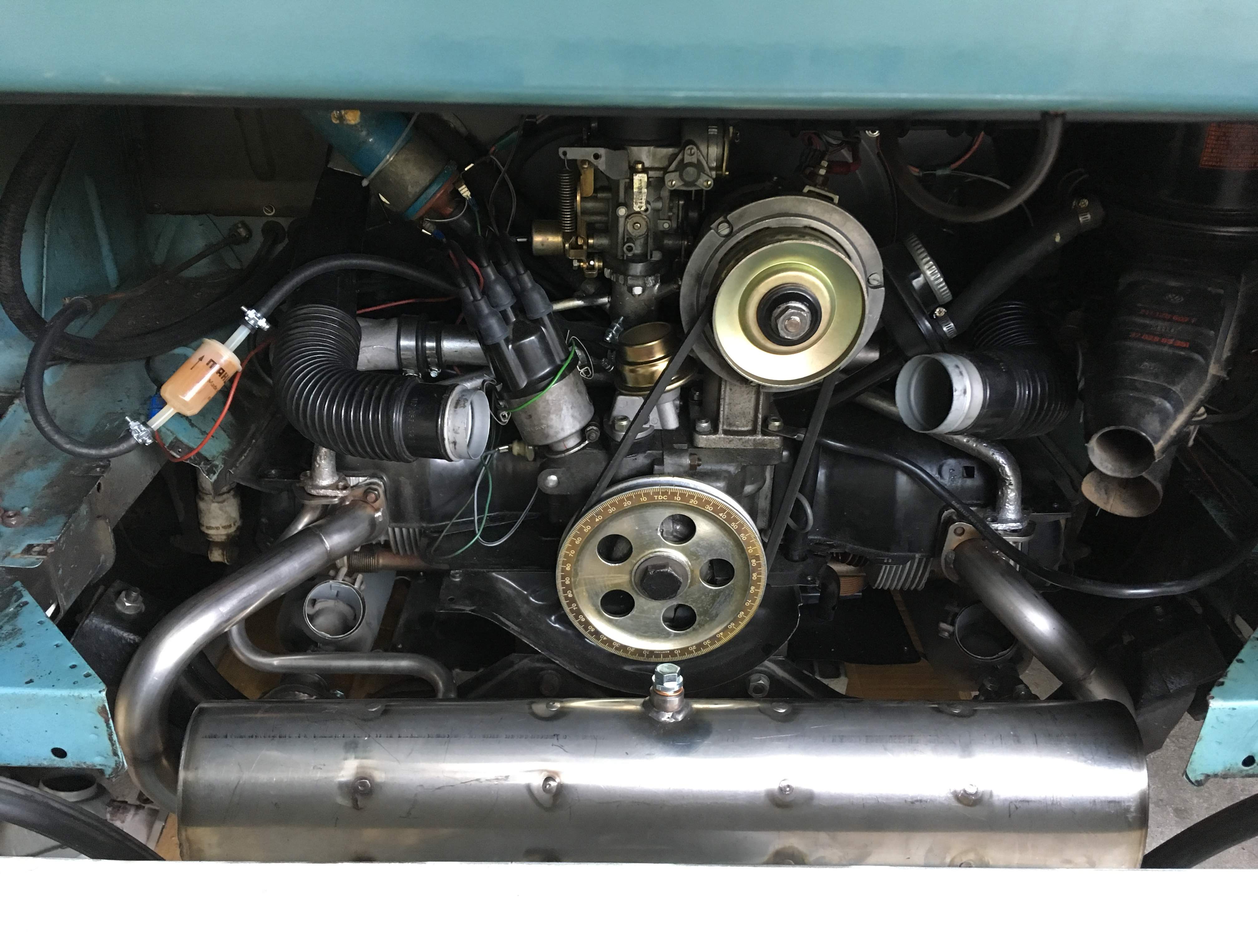

Ich habe ein Thema mit der T2a Motortraverse, das auch hierhin paßt. Es geht nicht um den Full-Flow-Abgang der Ölpumpe, aber um den Edelstahlauspuff von Ahnendorp.
Ich habe mir nach langer Überlegung das edle Teil bestellt. Gestern beim Versuch den Auspuff einzubauen, mußte ich leider feststellen, daß das Rohr auf der rechten Seite, das vom Zylinderkopf zum Auspufftopf führt, an der Motortravese anstößt. Ich schätze, das die Traverse in diesem Bereich ca. 15 mm aufgeflext werden müßte, damit die Verschraubung am Zylinderkopf passen könnte.
Ich habe einen T2a aus dem Baujahr 02/1971. Der Motor ist nicht mehr original, die Traverse eventuell auch nicht zum Baujahr gehörig.
Kennt jemand dieses Problem mit dem Ahnendorp-Auspuff und welche Traversen gab es zu welchem Zeitpunkt im T2a?
Unterscheiden sich die Traversen nur in der Mitte an den Befestigunsgpunkten des Auspuffs oder auch an den Seiten bei der Befestigung an der Karrosserie?
Kann man die Travesen gegeneinander austauschen?

zwar nicht der Ahnendorp, sonder Vintage Speed Auspuff, Problem aber das Gleiche. Ich habe den Motorträger einfach etwas nachgearbeitet. Grund ist einfach, dass anstatt der originalen Auspuffschellen die Flansche (zumindest bei mir) verwendet werden. Die originalen Auspuffschellen für T2 sind auch nur einteilig, gegenüber den üblichen zweiteiligen Käfer-Auspuffschellen. Das hatte auch damals schon seinen Grund
Kannst ja hier mal schauen ....
https://stallarbeiten.blogspot.com/2018 ... eil-3.html

Re: unterschiedliche Motortraversen für T2a?
Hallo Harald,
Danke für die Antwort. Bei mir liegt das Problem nicht im Bereich der Anschlüsse zu den Wärmetauschern. Das hat Ahnendorp gut gelöst und es gibt genug Freigang. Bei mir kommt es an den Seiten zum Kontakt zwischen Auspuff und Traverse.
Leider schaffe ich es nicht Bilder einzubinden, dann könnte ich besser zeigen, worum es geht.
Dirk
Dirk
