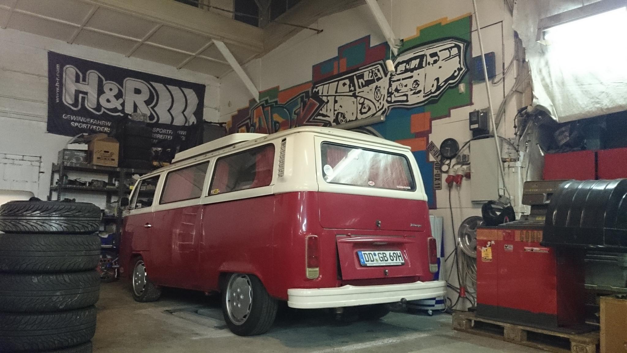

wieso gibt es keine eintragbaren Alu´s? So z.B:
sogar H tauglich da Porsche 928.
16" Stahl, 5x112 aus dem vw regal ist eintragbar aber nicht H-bar :wink: ...
mfg manu
