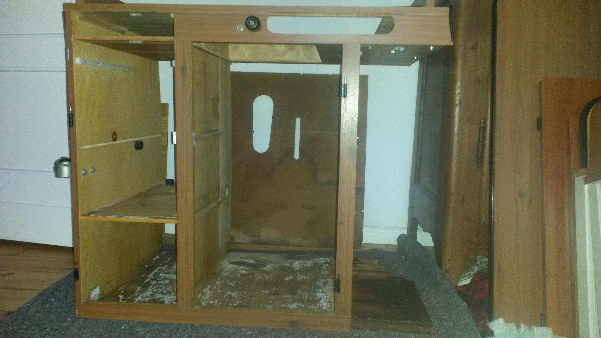

als Winterprojekt habe ich mir vorgenommen die Westfalia Einrichtung mal auf Vordermann zu bringen.
Also erstmal alle Schränke raus und den muffigen verschlissenen Teppich.

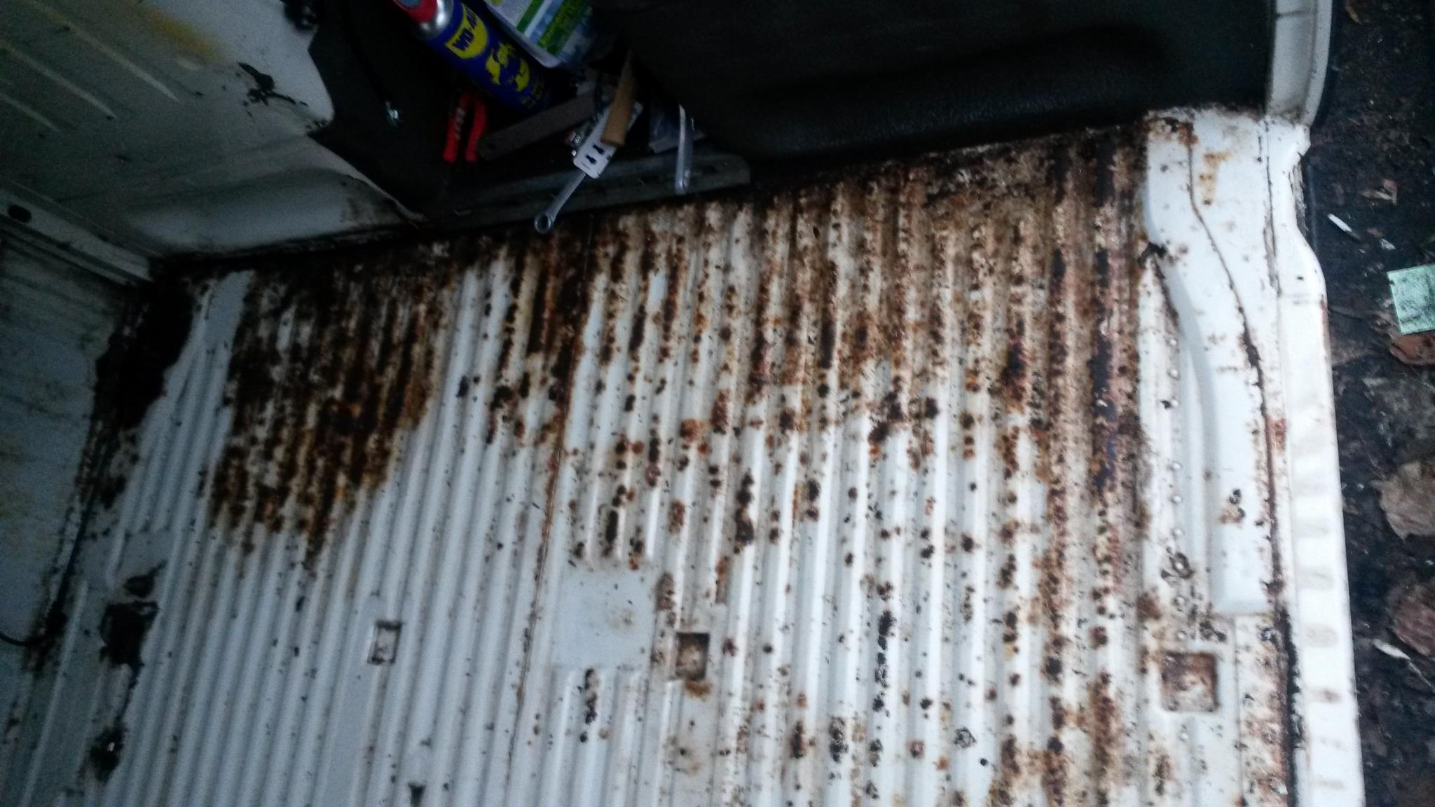

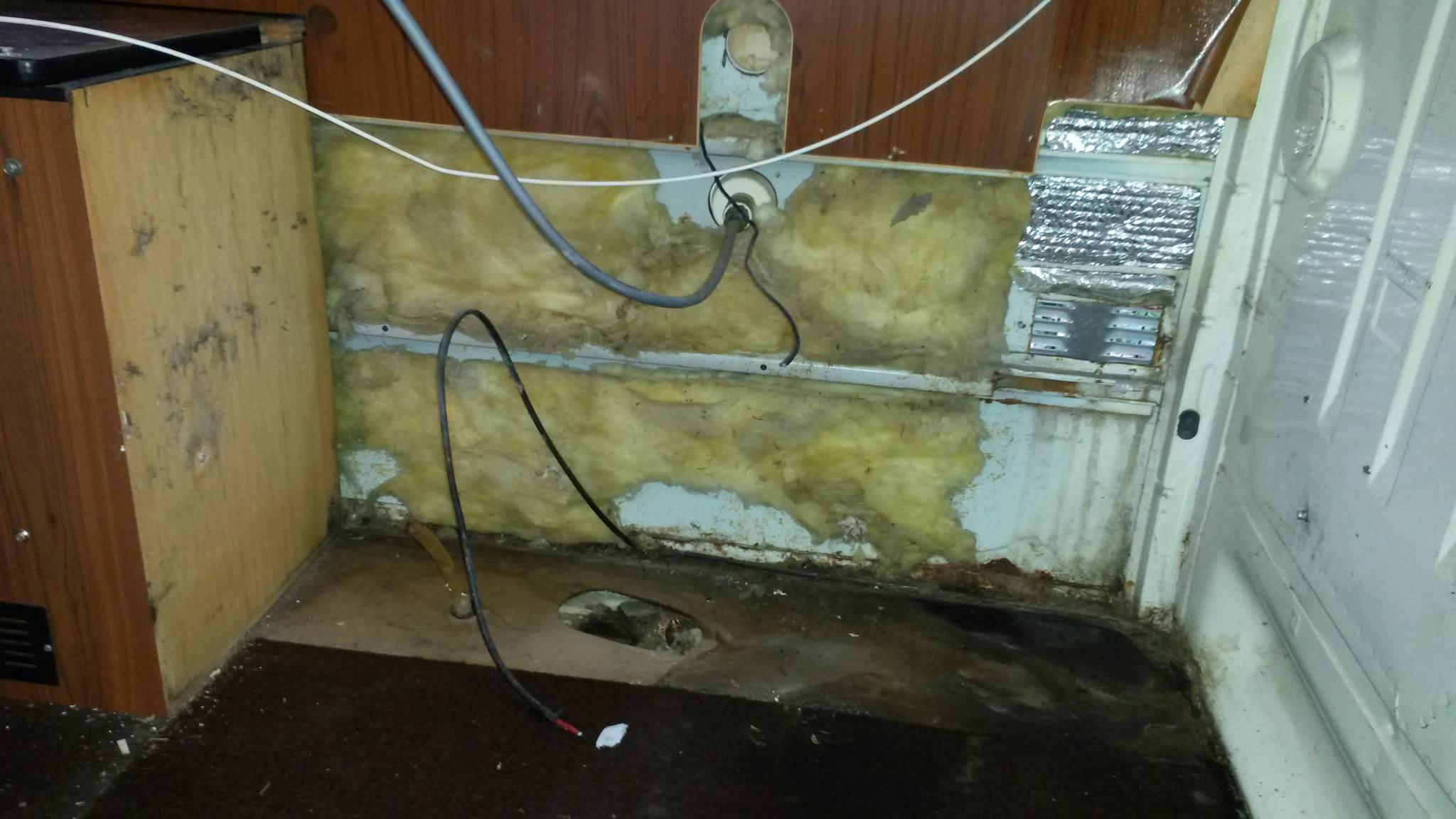

Leider ist wohl durch diese Lüftungsschlitze irgendwann Wasser eingedrungen und keiner hats gemerkt :(
Das Resultat ist ein 5 Markstück großes Loch.
Da ich weder die Möglichkeit noch die Fähigkeit habe das selbst zu reparieren, möchte ich mich ein wenig schlau fragen bevor ich in der Werkstatt vorspreche.
Ist das schweissen dort unproblematisch? Wieviel muss man wohl ausschneiden?
Wo bekomme ich am besten Ersatzbleche her?
Der Rest ist anscheinend Oberflächlich und hoffentlich durch abschleifen und Ausbesserungs-Lackieren beheben lassen.
Der Teppich war schon ganz schön rottig und die isolier Schicht ist fast von allein zerbröselt.

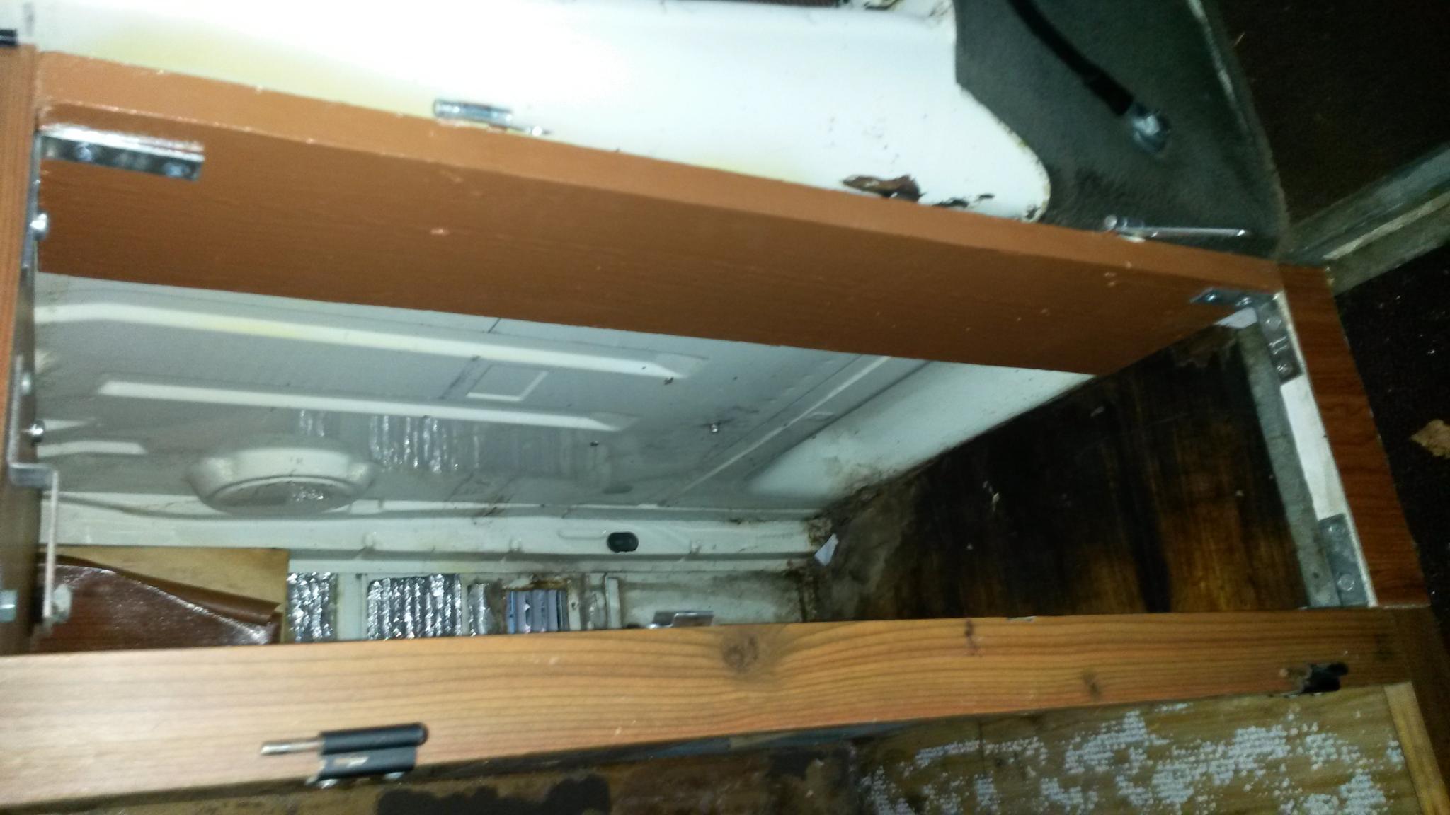

Der Vorbesitzer hat rechts am Spülenschrank eine Tür rein-gepfuscht, die werde ich wohl entfernen.
Original war da ja wohl eine art Abdeckung und dahinter der Ersatzreifen? Jetzt ist die Frage - offen lassen oder anders abdecken?!

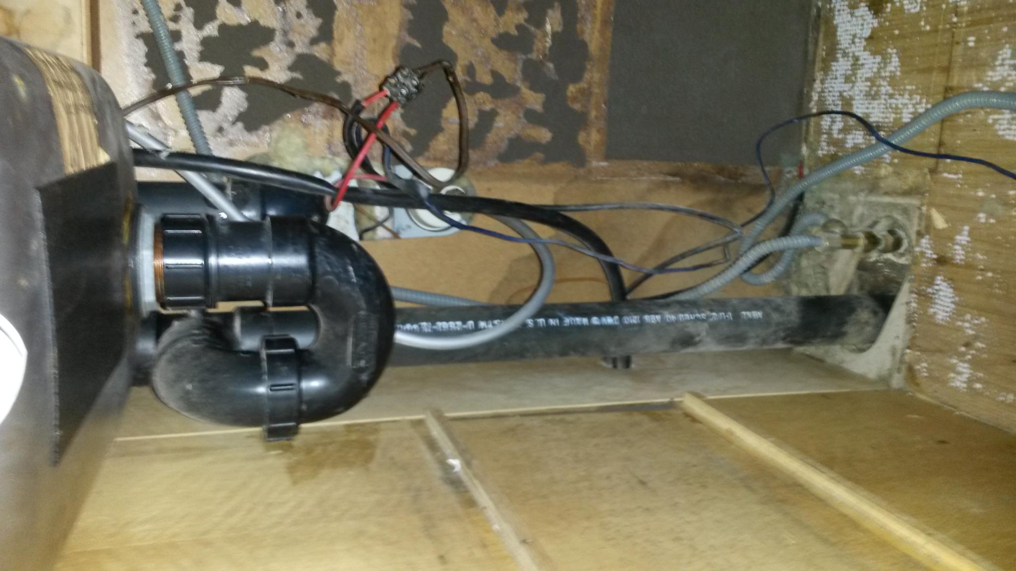

Geht bei der Spüle wirklich das abwasser einfach nach draussen??

Das mit dem Loch ist halt die Sache, darunter ist der Schweller nicht weit, der schweift da etwas nach innen, muss man sehen wie es von unten aussieht. Wenn es von unten frei zugänglich ist, hält sich der Aufwand in Grenzen, ein guter Anstrich anschließend und den Boden evtl. Mit Mike Sanders Fett einstreichen und ne neue Isolierung drauf. Übrigens der Teppich, ich wollte den originalen Grünen erhalten, einmal mit dem Hochdruckreiniger und etwas Waschmittel und der sieht aus wie am ersten Tag!

Jetzt musst Du eh ran - prüfe ob nicht noch mehr Rost zu finden ist - von unten über den Trägern gammelts auch gern.
Bei meinem habe ich den kompletten Laderaumboden austauschen lassen - will da ein paar Jahre Ruhe haben. :wink:
Ersatzwellblech bis hin zu Bodenhälfte gibt es verschiedenen Händlern -z.B. vom http://www.veteranen-service.de.

Original war da entweder das Ersatzrad und eine furnierte Abdeckung oder da Stand die Gasheizung drin.
Den Deckel findet man selten noch im guten Zustand.
Wie wäre es mit einem kleinem Vorhang?!?

Ja. Ich hab 'nen Falteimer dabei... für den Fall der Fälle...

sooo... 1. Streich,
Holzdekor Klebefolien raus und Siff der Jahre abgeschliffen & geölt.
Furnier geklebt. Schlösser gereinigt & geschmiert.
Neue Rückwand spendiert.
Der Boden des Ersatzrad Faches war leider nicht zu retten und wurde amputiert.
