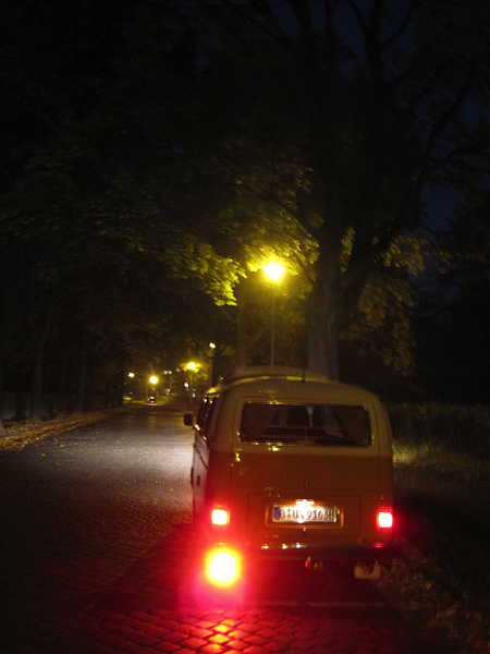

Mir ist schon öfter passiert, das es hinter mir kräftig quietscht, weil die Modernautofahrer nur noch aud die 3. Bremsleuchte reagieren. Eine Lösung wäre sowas zu montieren. War Pflicht bei der Umrüstung unserer Brasis. Sah gar nicht so schlecht aus, fand ich. :wink:
