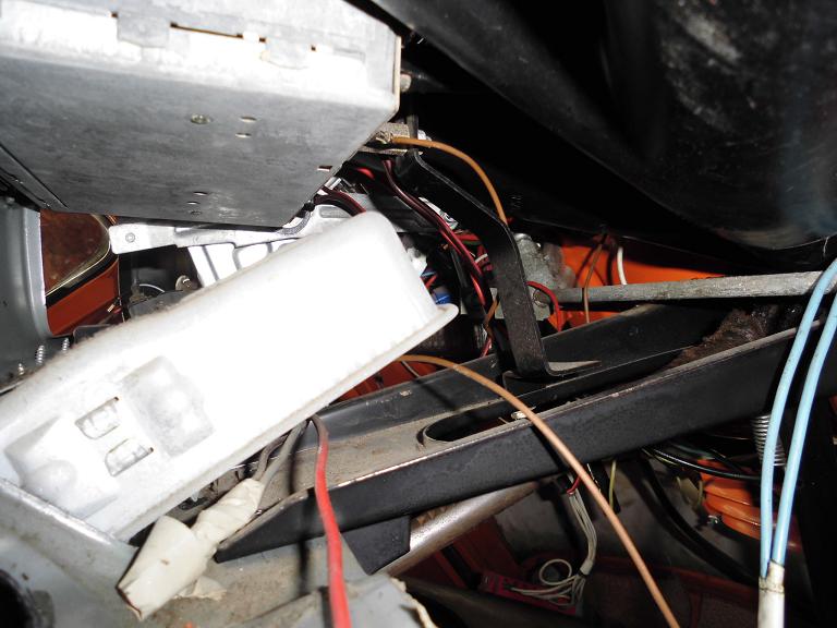

Re: Autoradio modern in originales Armaturenbrett
Hey,
also bei mir war ein altes Radio verbaut.
Hab wie gewohnt die Drehknöpfe abgezogen um die Muttern zu lösen.
Als ich dann die Blende weg hatte merkte ich erst das ich das Radio gar nicht nach hinten drücken lässt.
Auch das das Radio die DIN Breite hat.
Dachte immer das seid as originale Radio, muß mal schauen ob da was am Amaturenbrett gesägt wurde.
Oder wurde irgendwann die DIN Breite im T" eingeführt?
Grüße Daniel
Grüße Daniel
- bigbug
- Beiträge: 8435
- IG T2 Mitgliedsnummer: 249
Nach vorne rausziehen ist die richtige Richtung. Hinten ist ja i.d.R. der Anschlag bei den Werksausrüstungen wo das Radio nochmal festgeschraubt wird, die Blechlasche quasi. Dein Radio paßt da rein, weil du den passenden Einbaurahmen hast. Da steckt auch irgend ein Standard was die Fenstergröße und den Achsenabstand angeht dahinter (evtl: DIN 75500:1973-02)Volvo-boy hat geschrieben:Hey,
Grüße Daniel
Aber die aktuell gültige DIN ISO 7736 (180x50 bzw. 180x100mm) wurde erst 84 verabschiedet.

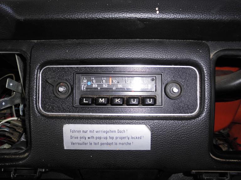

ich dachte immer es gint das alte mit den kleinen eckingen Loch wo rechts und links jeweils das Loch für die Regler sind.
So was hab ich in meinen Amazon.
Und eben den neuen DIN Schacht bzw. den ganz neuen DoppelDIN.
Na ja dann mal wieder was dazu gelernt.
Das Loch in meinen Amaturenbrett ist 180mm x 45mm (die ecken sind abgerundet..) und sieht original aus. Da wurde glaub ich nichts gesägt oder gefeilt
Grüße Daniel
Grüße Daniel
