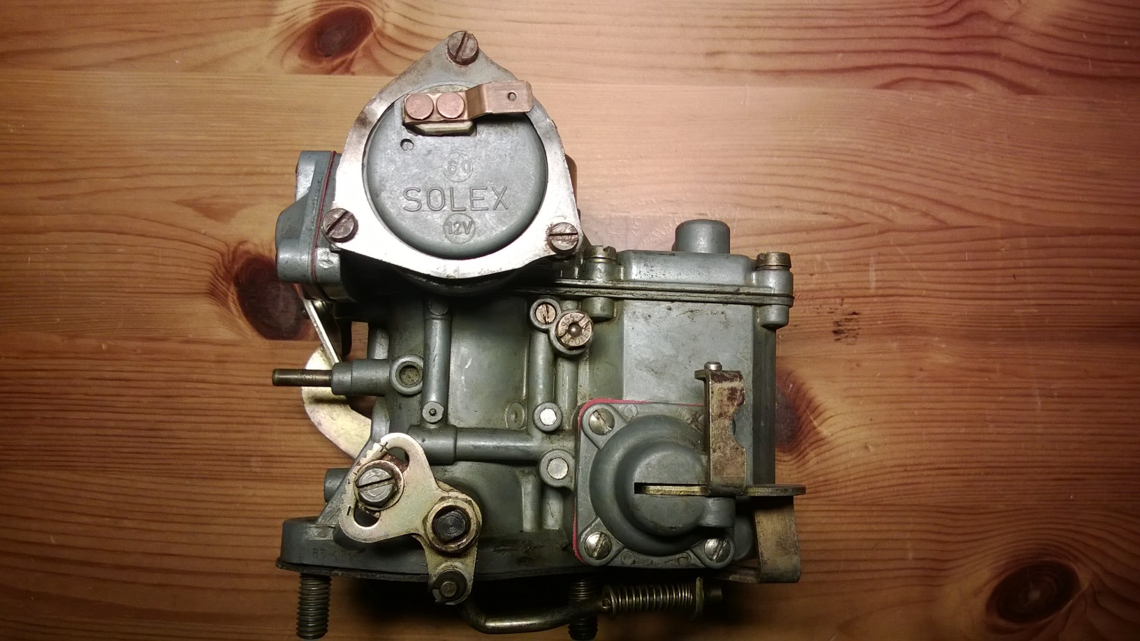

Nachdem ich mir einen alten Solex 34 Pict-3 Vergaser und einen Reparatursatz besorgt habe, möchte ich diesen nach dieser schönen und ausführlichen Anleitung selbst überholen. Dabei ist mir bewusst geworden, dass es je nach verbauter Lima Unterschiede beim Vergaser gibt und bei falscher Kombination das Vergasergestänge durch die Lima blockiert wird. Ich will weiterhin Drehstrom fahren, der Vergaser hat aber eine Langlochscheibe des Betätigungshebels für die Beschleunigungspumpe für Gleichstrom. Nach dem was ich bislang herausgefunden, ist es möglich diese Scheibe einfach auszutauschen. Laut Ruddies hat diese Scheibe die Teilenummer 113129357D (Pierburg 5.14750.00.0).
Ich habe sie in den USA gefunden, aber den Preis für das Stückchen Blech würde ich dann doch lieber in eine Profi-Kur investieren (Versand, Steuern und Zoll kommen ja auch noch dazu).
Interessant finde ich auch die Dremel-Lösung. :dance: (Strg+F "interference")
Na, ja. Ich würde das gerne sauber lösen. Kann doch nicht so schwer sein, die in Deutschland zu bekommen. Habe leider keine (Online-) Quelle gefunden. Weiß einer was? Ok, bei Ruddies und Wensing (etc.) habe ich noch nicht angerufen, aber ich bin eben ein Digitaljunkie :grinseval:
Der Vergaser mir Gestänge für Gleichstromlima

Hi wooly,
am einfachsten drehst du die Langlochscheibe zum Einstellen der Langlochscheibe und adaptierst den Pumpenhebel. Dann solls klappen.
Wensing ist da der Ansprechpartner der ersten Wahl. :thumb:

sandkastenheld hat geschrieben:Ich hoffe du verstehst, was ich meine :wink:
Nicht so ganz... Aber ich bekomme jetzt eine richtige Scheibe für Schmales vom Wensing. Ich habe bei mehreren nachgefragt und die Preise gingen von 45 € (Edelstahl-Nachfertigung) :shock: über 16,50 (original) :lol: bis zu dreifuffzg :thumb:

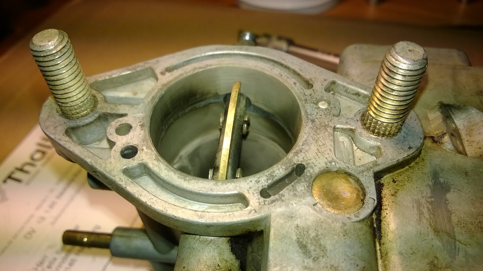

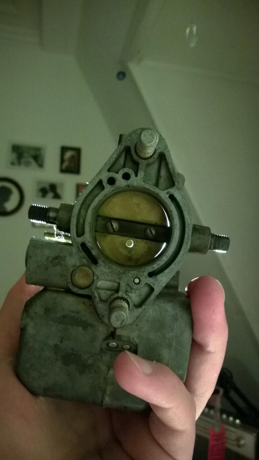

So, hab den Vergaser jetzt mal zerlegt. Die Drosselklappe hat sichtbare Spuren an der Kammerwand hinterlassen. Ganz leicht zu fühlen.
Im Gegenlicht sieht man die Lücke. Ist das schon zuviel und der Vergaser daher im Sack? Dann kann ich den ja immer noch zum aufbohren (37er/39er) schicken...
Gruß aus Hamburg,
Felix
