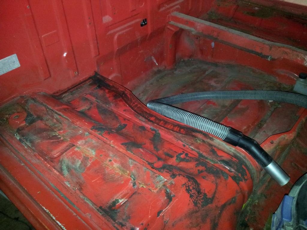

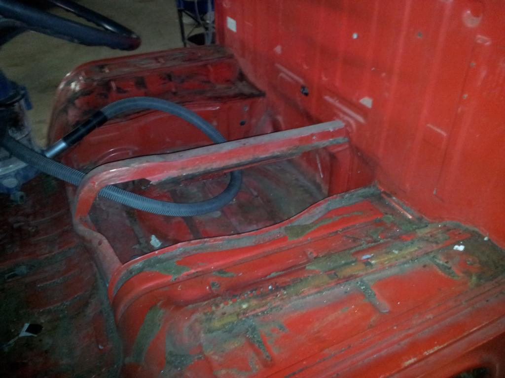

Hallo Leute,
ich habe nun endlich mit Demontage meiner ehem. Feuerwehr angefangen.
Bereits beim Kauf des Wracks sagte der Vorbesitzer irgendwas wäre wegen dem Beifahrersitz.
Auf jeden Fall habe ich einen Beifahrersitz als Einzelsitz zum Bus dazu, aber dieser lag nur drauf.
Könnt Ihr mir sagen für was der Unterbau nun ist (sieht mir irgendwie nach Doppelsitz aus) und was das in der Mitte liegende Ersatzrad normalerweise abdeckt?
MfG Sebastian
MfG Sebastian

Re: Einzelsitz oder Doppelsitzbank Beifahrer
Da wo dein R2D2 den Rüssel liegen hat gehört devinitiv eine Doppelsitzbank drauf. Einzelsitz passt da nicht.
Und das Reserverad gehört nicht abgedeckt. Warum auch? Da kann man prima Sachen verstauen. Handfeger, Warndreieck und Sanikasten zum Beispiel.

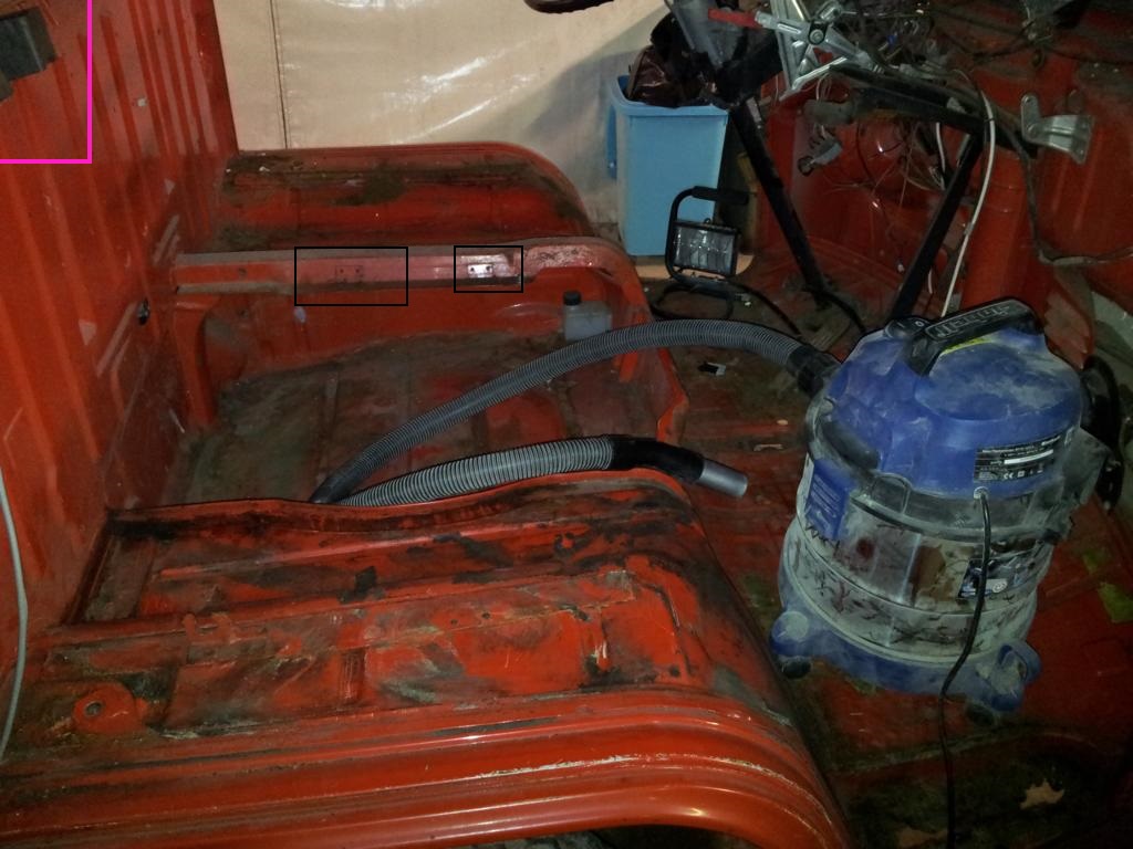

Hallo Sebastian,
Ersatzrad brauch nicht abgedeckt werden, bei mir liegt in einen Tuch ein bisschen Werkzeug für Radwechsel drin -
bedenke aber wie rum Du das Ersatzrad reinlegst, wenn Du ab und an mal Luftdruck überprüfen willst
Der Raum im Ersatzrad wäre aber auch gut geeignet für einen Bass-Lautsprecher
Irgenwie scheint da jemand rumgebastelt zu haben...
a) nur eine Einzelkralle (sieht aus als ob da ein Teil abgeflext wurde) für eine Stellung der Bank auf der außen liegenden Seite bei Dir erkennbar
b) auf der Innenseite nahe Fahre erkenne ich bei Dir gar keine Kralle - vielleicht nur schlechte Bildqualität?
bei mir sieht's so aus: (vorher/nachher)
Oben in der Rückwand müssten sich auch zwei angeschraubte Haken für die Rückenlehne befinden:
Grüße aus Berlin,
Grüße aus Berlin,
Vielen Dank für die schnellen Antworten.
@ Rolf Stephan: Die 2. Kralle in der Mitte fehlt mir tatsächlich. Auf dem Bild mit dem R2D2 kann man ganz minimal die Halterung der Rückenlehne erkennen (Pink im Bild), die ist aus Kunststoff und irgendwie sehr wackelig und auch nur mit Nieten befestigt.
An der Mittleren Strebe sind auch scheinbar mal Scharniere dran gewesen (Schwarz im Bild eingerahmt).
Die Haltekralle hat tatsächlich nur noch eine Position.
Ich mache heut abend gleich noch ein paar Detailbilder.
Falls also jemand einen Einzelsitz benötigt, da hätte ich nun einen übrig.

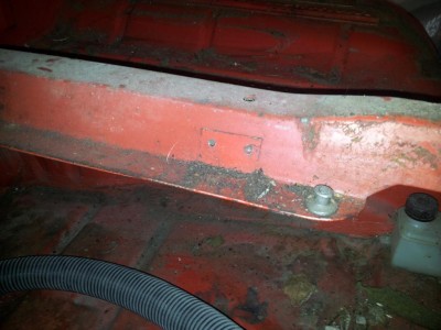

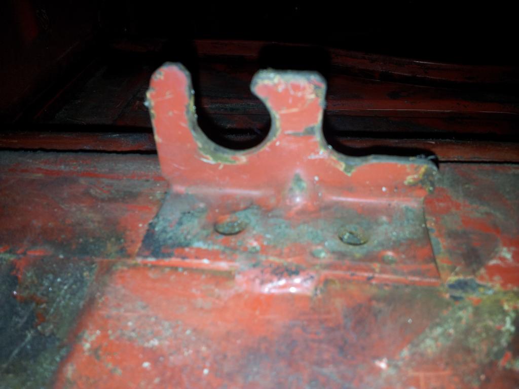

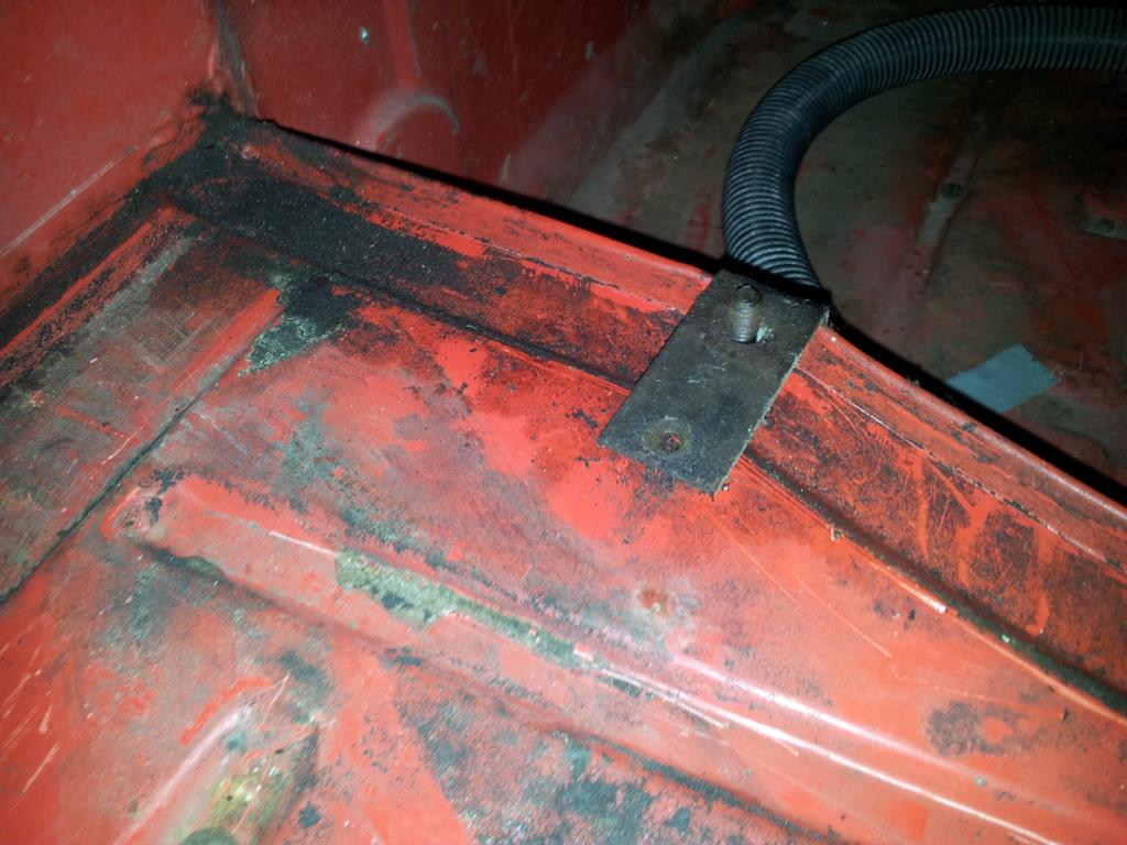

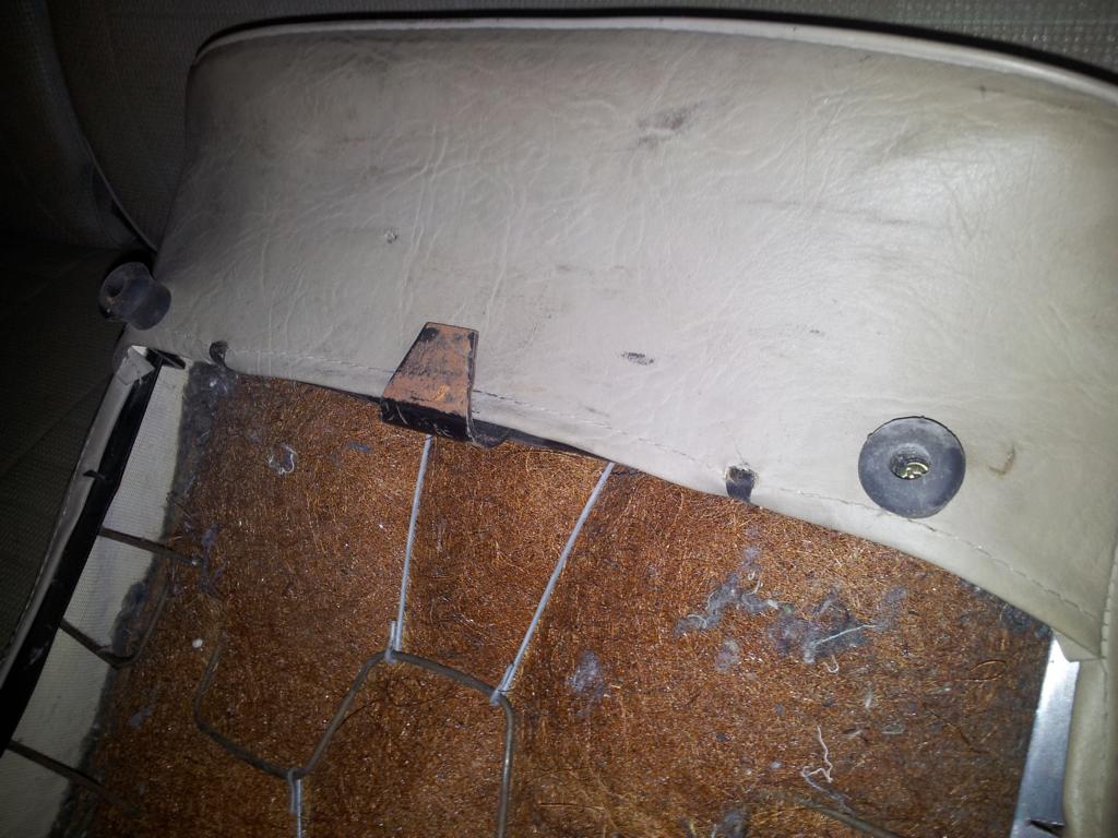

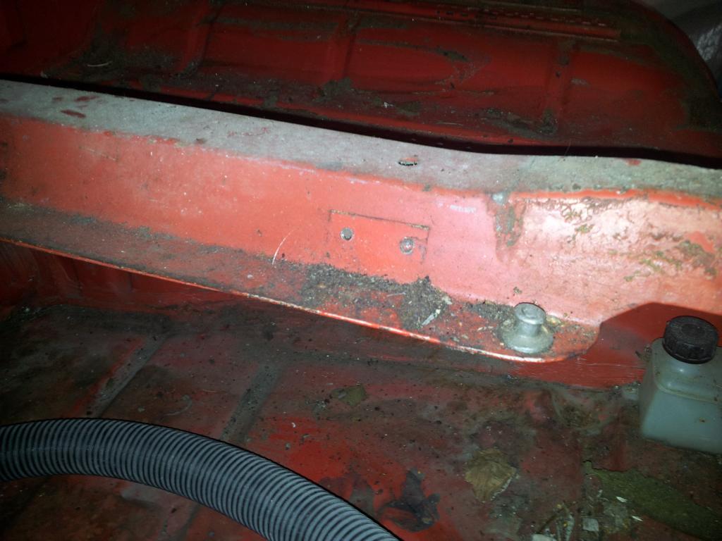

Hier nun endlich die versprochenen Detailbilder.

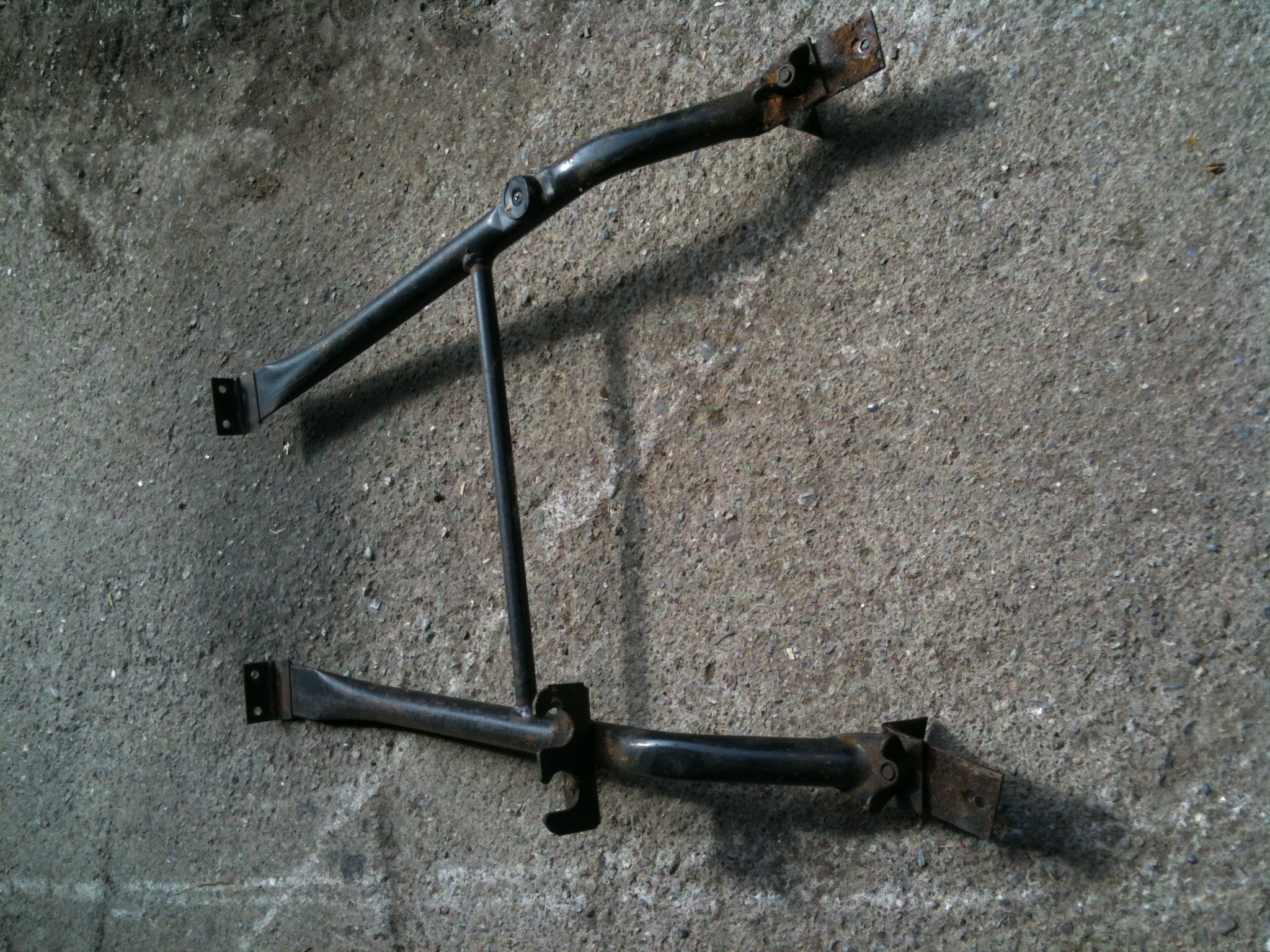

Was dir fehlt ist sowas: Aufnahme für einen Einzelsitz zu wegklappen (Sitz wird eingehängt wie Sitzbank).
Hallo Robin, glaub das ist echt die Lösung auf die ich warte.
Hast die Halterung zufällig übrig oder kannst die für Nachbauzwecke vermessen oder zur Verfügung stellen?
