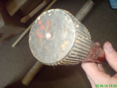

sind die Teilenummern für Drehstäbe irgendwo hinerlegt? Ich hab bei Michael Knappmann nix gefunden.
Wo gehört der mit Nr. 221 511 116 A hin?
Ist es wirklich so, dass die Drehstäbe eine Vorzugsdrehrichtung haben?
Wass passiert, wenn diese falsch eingbaut sind, weil diese Drehrichtung nicht mehr erkennbar ist?

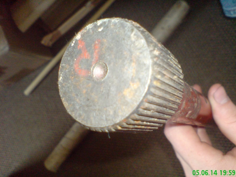

soweit ich das weiss, sind die Drehstäbe vorgespannt und müssen wieder auf der gleichen Seite eingesetzt werden..
Bei meinen Stäben steht aussen ein L für links und R für rechts drauf. Teile Nummern sind keine drauf.

neben den Buchstabenkennungen gibt es auch Drehstäbe, die nur mit einer Senkung an der Stirnseite markiert sind (links ohne, rechts mit Senkung). Wenn bei Dir gar nichts dran ist, würde ich folglich auf links tippen.
Und: ja, sie sind vorgespannt. Falsch herum einbauen führt zu einer weicheren Federung resp. Durchhängen an der HA.

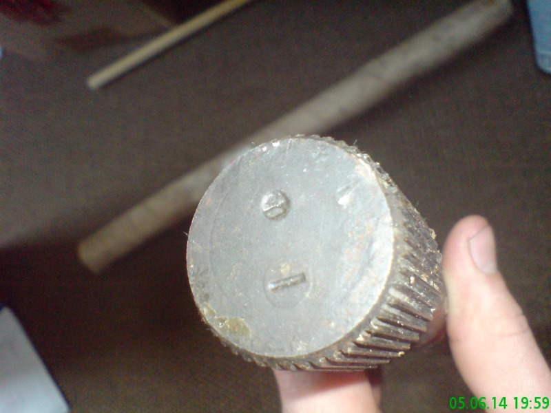

ich habe einen Drehstab ersteigert, der angeblich für Rechts ist.
Neben dem VW-Zeichen hat der ein komisches "I" Auf der Anderen Seite ist die Senkung, diese steht wohl für "Rechts" ??? Für die Vorderachse will ich noch Federpakete kaufen.

Das ist die Teilenummer die original von VW draufstehtGerade Zahl am Ende der Zahlenfolge = rechts. Unterstrichene Zahl = Tippfehler?
