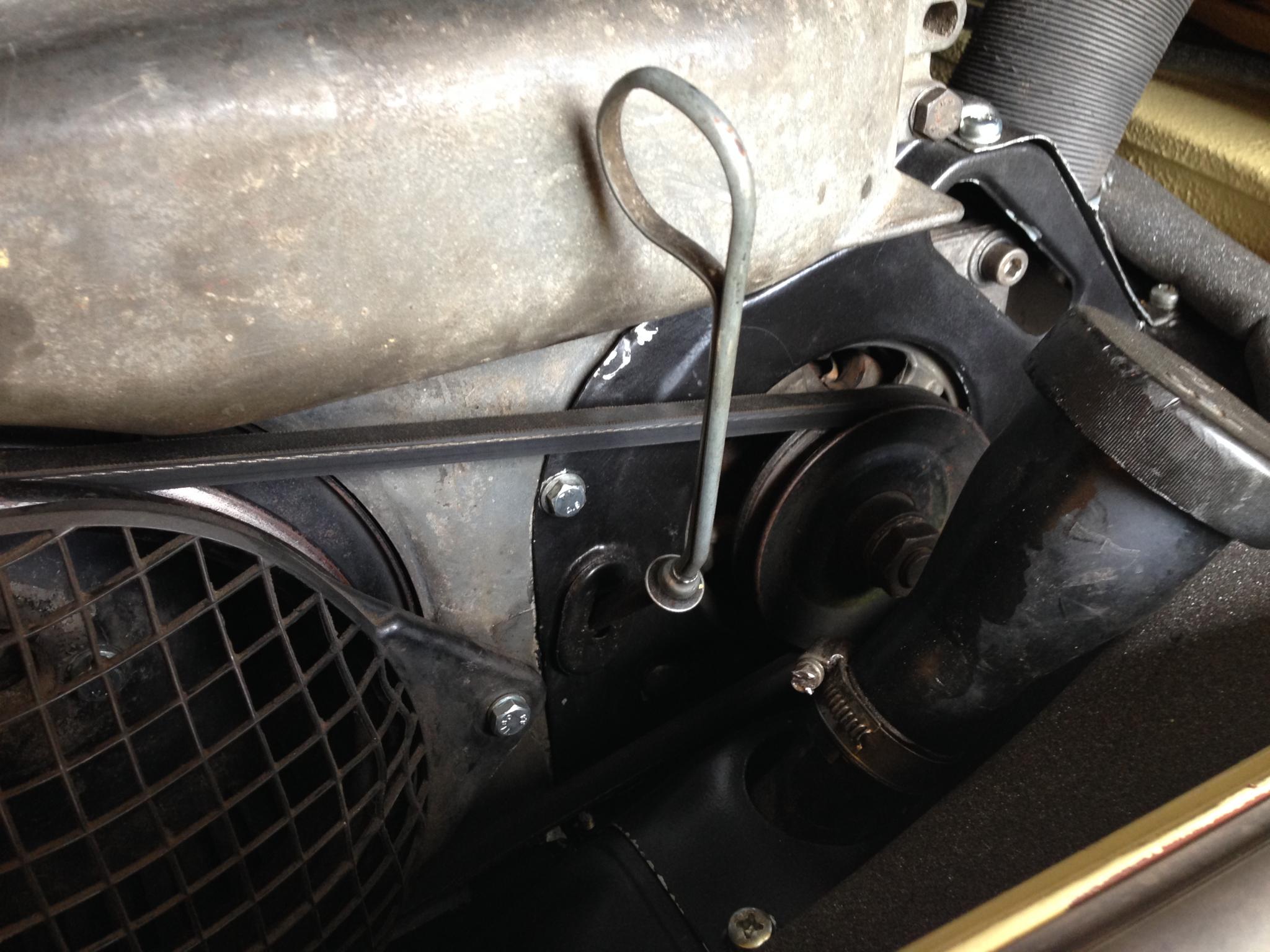

- Dichtungsgummi für die LIMA Einstellschraube
- Dichtungsring um die LIMA (ich denke da gehört noch eine Dichtung herum, oder?)

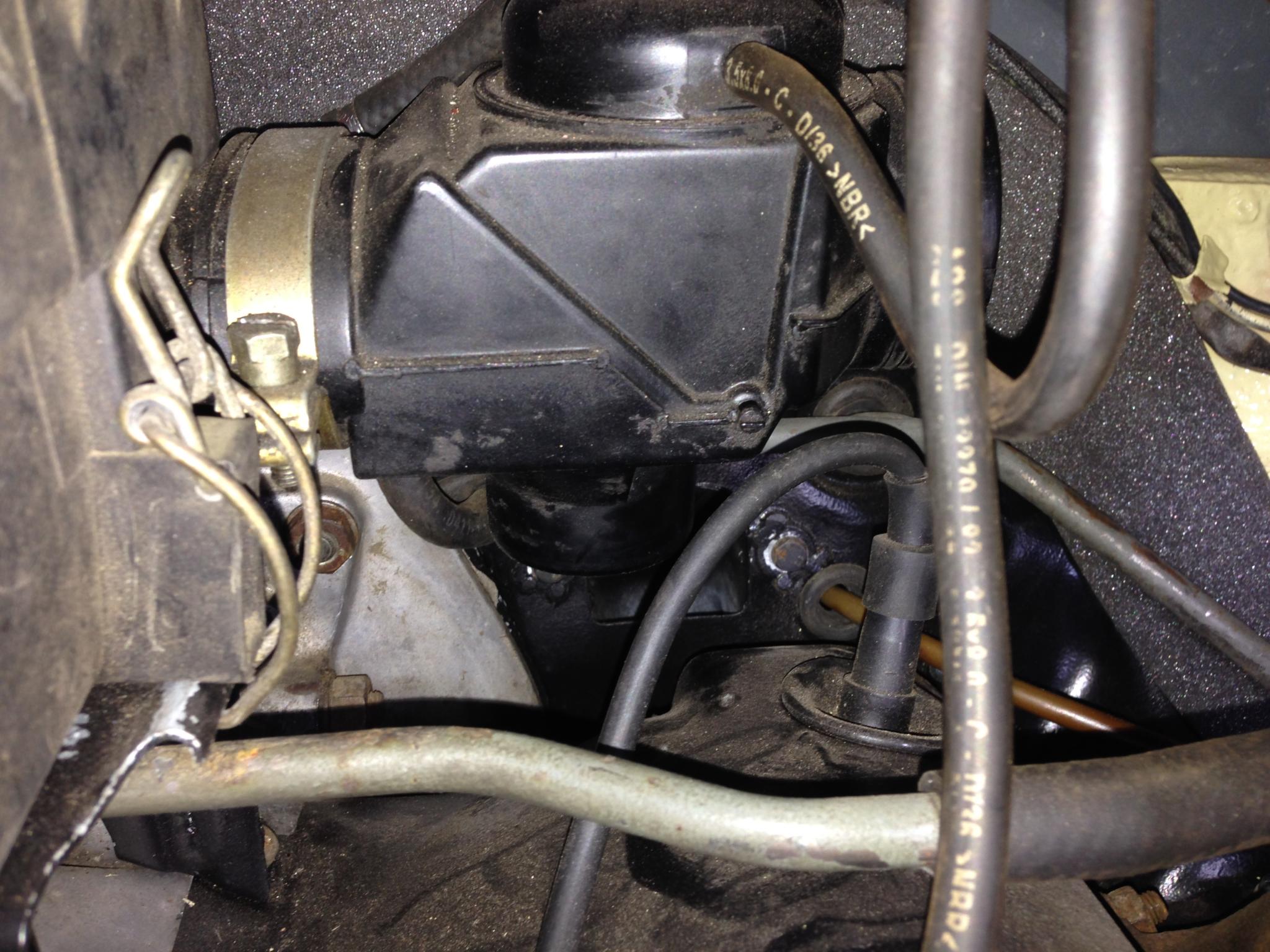

Außerdem fehlt mir noch ein Teil des Luftfilters, bzw. das Anschlussstück von Luftfilter zum Schacht für die Ansaugvorwärmung.
Kennt jemand dafür eine Bezugsquelle? Oder könnte man das selber irgendwie basteln?

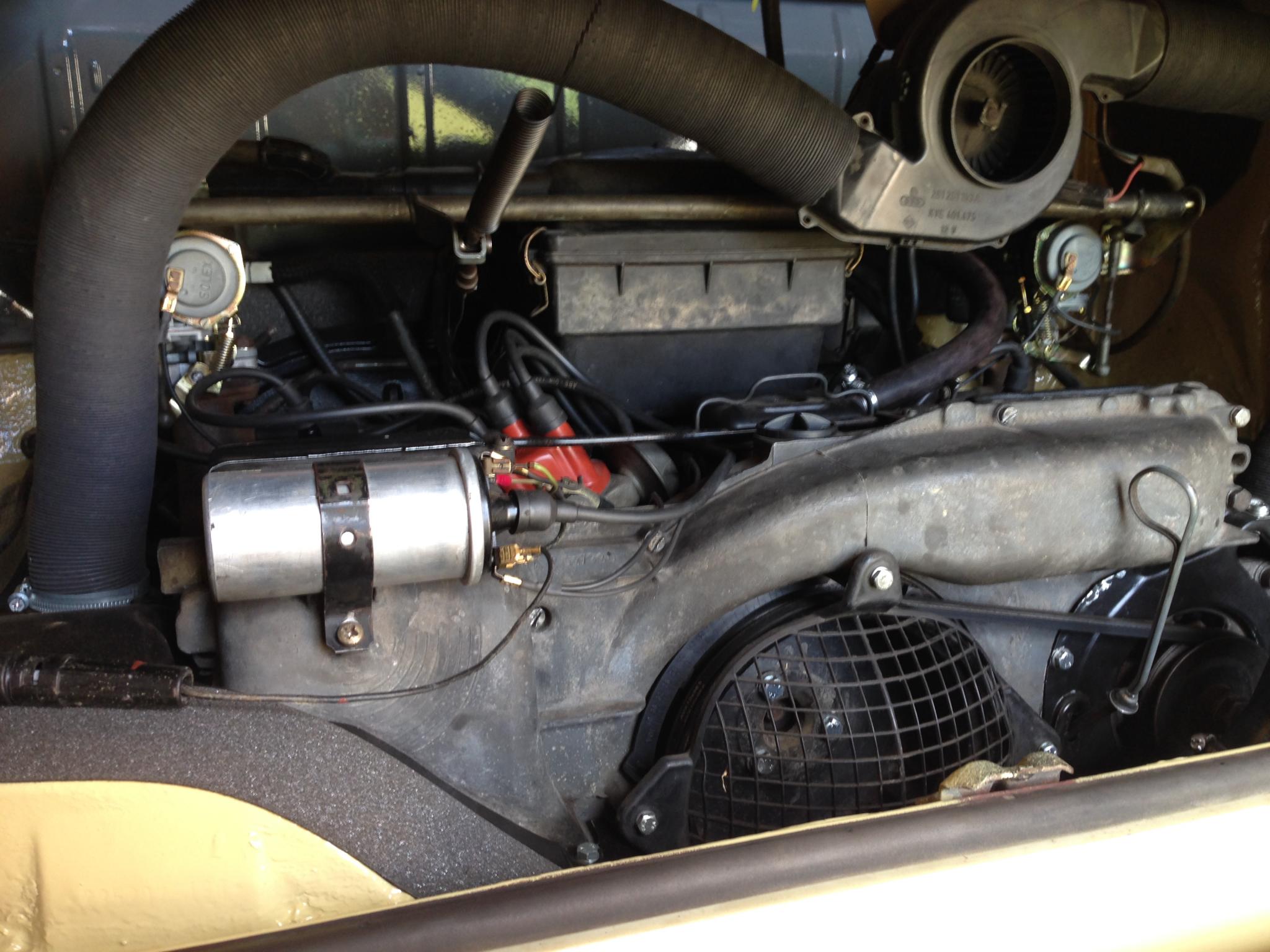

Hier noch Bilder vom Motorraum. Falls noch was fehlt könnt ihr mich ja darauf aufmerksam machen.

"Dichtungsring um die LIMA (ich denke da gehört noch eine Dichtung herum, oder?)"
Sieht anders aus als bei Deinem CA als bei meinem CJ,
der um die Lichmaschine hinter dem Blech einen Plastereif hat,
damit sie bei jeder Spann-Stellung vom Blechaussschnitt abgedeckt hat.
Ansonsten bekommt die Lima aber Lüftungsöffnungen wie bei Dir im Bild.
(hier ein paar Detailbilder: http://www.vw-t2-bulli.de/data/restorat ... ion19.html)

Moin Joseph,
Dein Abgasvorwärmung ist nicht angeschlossen - hier fehlt Teil 42.
Schau mal da:
http://www.michaelknappmann.de/bulli/mi ... 01100.html
Zudem holt sich Dein Motor seine Luft aus dem warmen Motorraum - hier gehört ein Rohr ins rechte Ohr.
Gruß Bernd
Schau mal da:

Re: Bezugsquelle Dichtungsgummis Typ 4
Abgasvorwärmung? Du meinst wahrscheinlich die Ansaugvorwärmung. Das die nicht angeschlossen ist war mir bekannt. Den Rüssel ins rechte Ohr hab ich auch schon eingebaut.TEH 29920 hat geschrieben:
Dein Abgasvorwärmung ...
@Rolf-Stephan:
Ich denke ich meine genau diesen Ring. Dachte der wäre aus Gummi, und nicht aus Plastik.
Ich werd mal bei Ralf anfragen.
