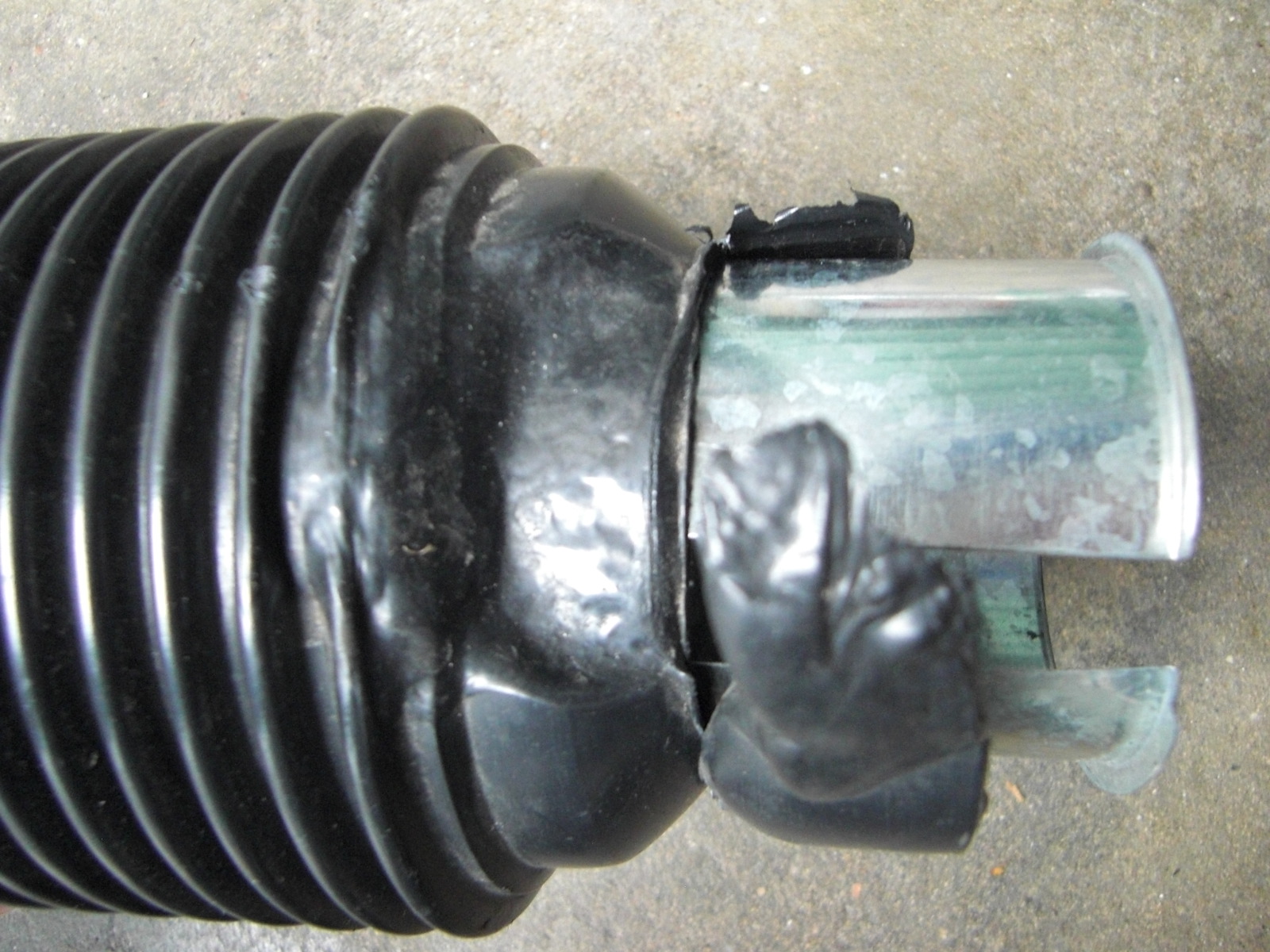

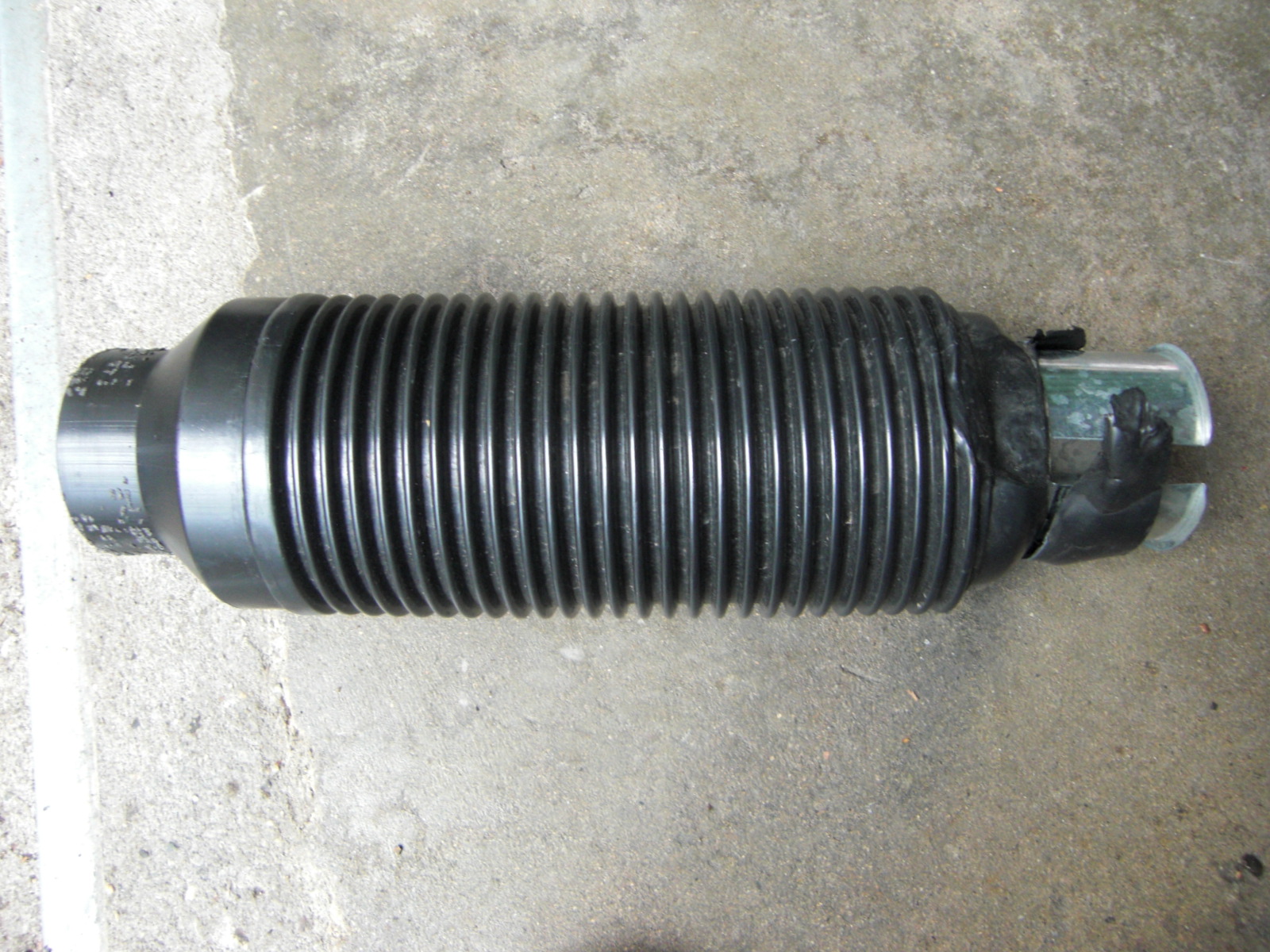

Ich fang dann auch gleich mal aus aktuellem Anlass damit an :

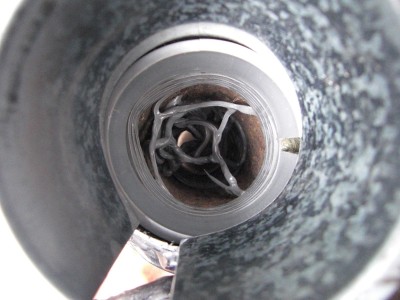

Warmluftrohr (Schalldämpfer) gekauft bei BUSOK, nach der ersten Autobahnfahrt (20km) sah das so aus :
Die verschmolzene Seite war am Wärmetauscher. Was mich aber am meisten stört, das Innengeflächt verschmilzt und die Dämpfe von schmilzendem Kunststoff sind bestimmt nicht gesund für Mensch und Tier.
Ob es noch andere, bessere Hersteller gibt weiß ich nicht- Ich habe wieder die alten Originalen eingebaut, ohne Asbestmanschette.
