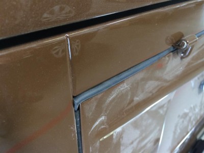

mein Büssle ist ja derzeit beim Karosseriebauer. Der hat auch gleich neue Dichtungen für alle Türen und Klappen besorgt und verbaut. Wie erwartet gehen die vorderen Türen jetzt schlechter zu als früher, dafür konnte ich vorher auch durch die löchrigen Dichtungen nach draußen gucken. Insgesamt noch akzeptabel. Gleiches gilt für die Heckklappe.

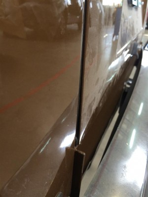

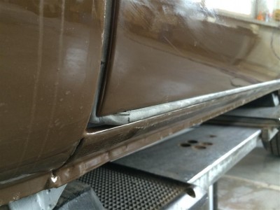

Die Dichtungen an Motorklappe und Schiebetür sehen aber irgendwie merkwürdig aus. Bei der Schiebetür steht unten längs die Dichtung aus dem Spalt zwischen Schiebetür und Karosserie raus. Soll das so sein? Sie schließt relativ leicht.

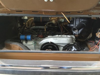

Die Motorklappe wiederum schließt nur mit Gewalt und steht insgesamt über die Karosserie über. Logisch, denn die Dichtung ist gegenüber der alten (originalen) viel dicker und quillt auch oben aus dem Spalt. Gibt es da was besseres? Wie sieht das bei euch aus?

Mit der Dichtung der Motorraumklappe stimmt irgendwas nicht, das sieht komisch aus.
Hast du mal Bilder mit geöffneter Klappe?

Jein, keine von den Ecken...

die originale Motorklappendichtung bestand aus einem einzigen Teil, an den Ecken diagonal verklebt. Deine setzt sich offensichtlich aus vier Teilen zusammen. Das ist also definitiv ganz anders als das Original, deshalb könnte ja auch die Dicke anders als beim Original sein. Leider gibt es wohl keine guten Motorklappendichtungen mehr. Das war hier ja schon mehrmals das Thema.
Zur Schiebetürdichtung: kann es sein, dass Deine Dichtung falsch herum eingebaut worden ist? Ich kann es auf Deinem Bild nicht richtig erkennen, doch ich meine, an der unteren Ecke eine Dichtlippe zu sehen. Wenn der Gummi in Längsrichtung eine Dichtlippe hat, dann gehört die, soweit ich mich erinnere, nach oben und soll das eindringende Wasser wie eine Regenrinne zur Seite ableiten. Die untere Dichtung ähnelt eher einer Wulst.
Außerdem scheint mir Dein senkrechtes Spaltmaß ziemlich groß zu sein. Ist die Tür richtig eingestellt?

Habe letztes Jahr im Herbst bei Wagenteile in Wennigsen eine Motorraumdichtung erstanden, die 1a passt und absolut dem Original entspricht.
Die Schiebetürdichtung kommt mir irgendwie komisch vor, möglicherweise verdreht eingesetzt oder so?

Die Lippe an der Schiebetürdichtung gehört in meinen Augen nach unten. Dann sitzt die senkrechte Lippe hinten. Die würde ansonsten vorne sitzen und das ist definitv falsch.
Problem ist: Bei der originalen Dichtungen zeigt die untere Lippe Richtung oben und wird von der Schiebetür angedrückt. Bei den Reproteilen hat sie eher eine Ausrichtung nach unten und wird eingeklemmt.
