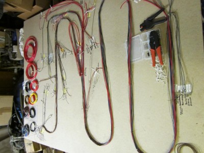

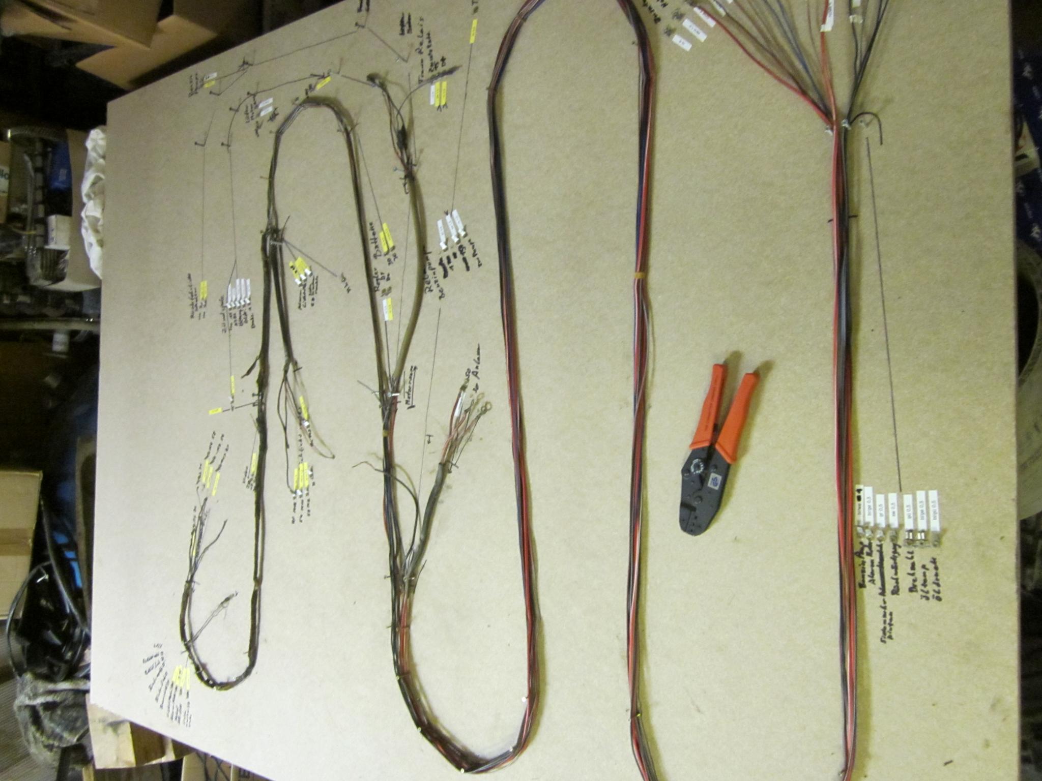

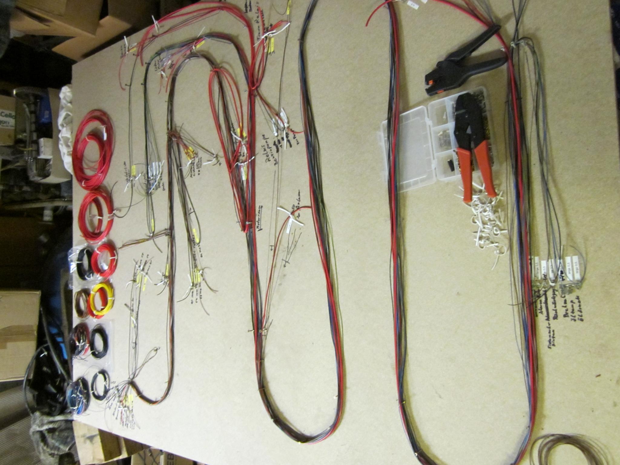

So, hier ist der alte kabelbaum. Der vordere teil ist noch brauchbar, aber nach dem anlasser sind die meisten kabel verschmort oder durchgbrannt.
Selber neu machen heist die devise.
Da kommen dann gleich kabel für öltemp und druck mit rein. Drehzalmesser anschluss natürlich auch. Da ich eine elektrische benzinpumpe verbauen muss (einspritzer motorblock),bekommt die ein relais mit einer schaltleitung zum armaturenbrett. Motorraum beleuchtung und schaltbare sidemarker gibts dann auch. Anschlüsse für eine zusatzbaterie sind auch vorgesehen. Für eine anhängerkupplung ist ein mehrfachstecker eingeplant und weitere "spielereien". Die schwerste arbeit war die kabel in den schutzschlauch zu bekommen. Alleine ist das nicht zu machen. So sieht das ergebnis nun aus. Stecker sind noch keine montiert, da mir ein paar längenangaben fehlen und ich die kabel einfach etwas länger gelassen habe. Da bleiben kaum noch wünsche offen, hoffe ich. Und preislich auf jeden fall interessant, ganz abgesehen davon, das es auch noch spass macht
Gruss aus dem bergischen
Ralf
