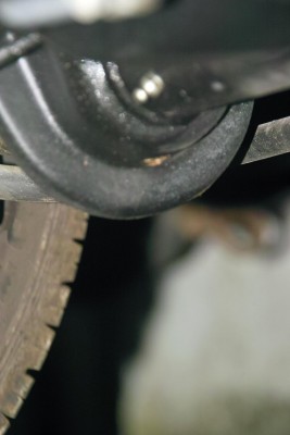

Re: Hohlraumkonservierung Vorderachse
Hi nochmal,
erkennst Du die Stelle? Das Bild zeigt das Achsschild der Fahrerseite quer unter dem Bus durch - also von der Beifahrerseite aus - fotografiert.
Die bräunliche Stelle ist das Loch, genau genommen das Mike Sanders Fett im Loch.

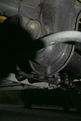

Diese Bild zeigt die Außenseite des Achsschildes auf der Beifahrerseite. Hier ist die originale Ablauföffnung, die hier mit Mike Sanders verstopft ist. Oben siehst Du den Träger für die Gummipuffer mit austretendem Fett.
Perfekt! Danke Dir.
Gruß Wolfgang
